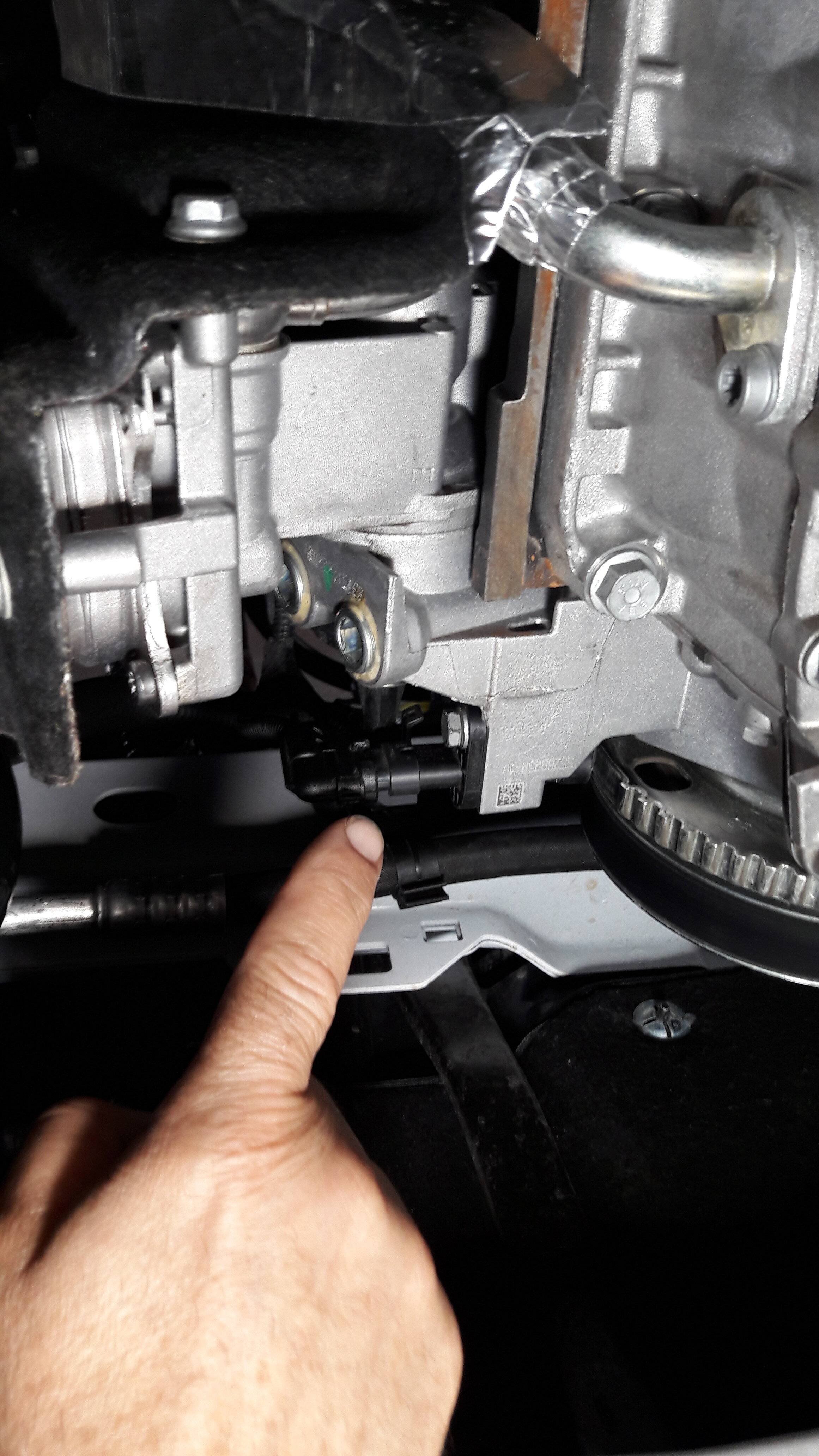

Per il sensore di posizione dell'albero motore tu rispondo qui, tante volte può essere che la risposta è utile anche per altri utenti della community con la Giulietta 1,4 .
Ti posto la foto, che è stata fatta da me sotto il motore dopo aver tolto il pannello fonoassorbente che chiude il motore da sotto. Il sensore lo trovi al fianco del filtro dell'olio, affacciato sulla puleggia della cinghia accesori.
Lo indico con il dito. E' tenuto fermo da quel piccolo bulloncino con la testa da 10 mm.
Dovresti vedere se è messo bene, non lasco, oppure se una volta allentato il bulloncino il sensore possa scorrere un pochino verso l'alto. Basta poco anche 1 o 2 millimetri per cambiare il carattere, (ed il rumore) del motore. Praticamente lo si anticipa un pochino il motore. Però non so adesso se il tuo ha questo piccolo gioco nella sede che rende possibile una regolazione. Io al mio questo gioco gliel'ho creato con una limatina al sensore, ma questa è una cosa che per il momento non ti serve per risolvere il tuo problema. Però da quello che mi dici sembra che il tuo possa essere stato montato come spostato un pochino in basso, oppure con un traferro troppo elevato, ovvero cosa importante, il sensore una volta posizionato e stretto in sede dal suo bulloncino, il traferro ovvero lo spazio che deve esistere tra la ruota fonica della puleggia e la faccia del sensore è di un millimetro (più o meno 0,5 millimetri), quindi lo spazio deve essere compreso tra da 0,5 a 1,5 millimetri, da misurare con lo spessimetro. Io preferisco il gioco minore.....0,5

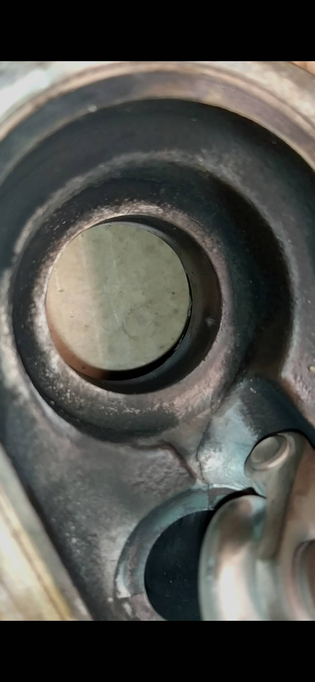

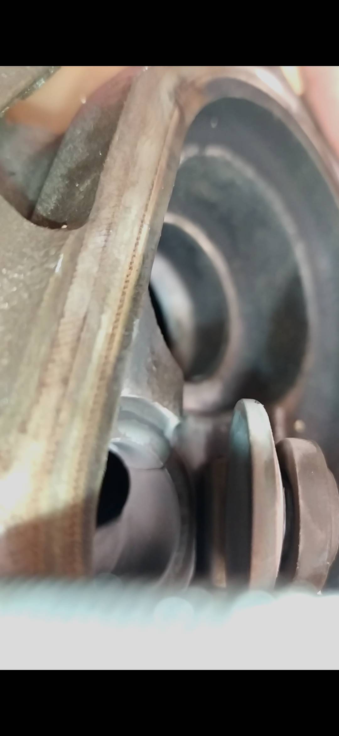

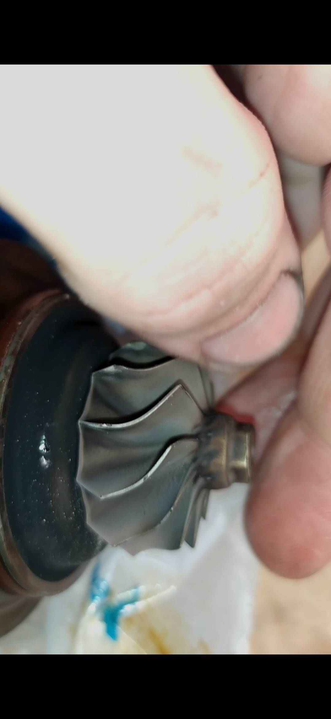

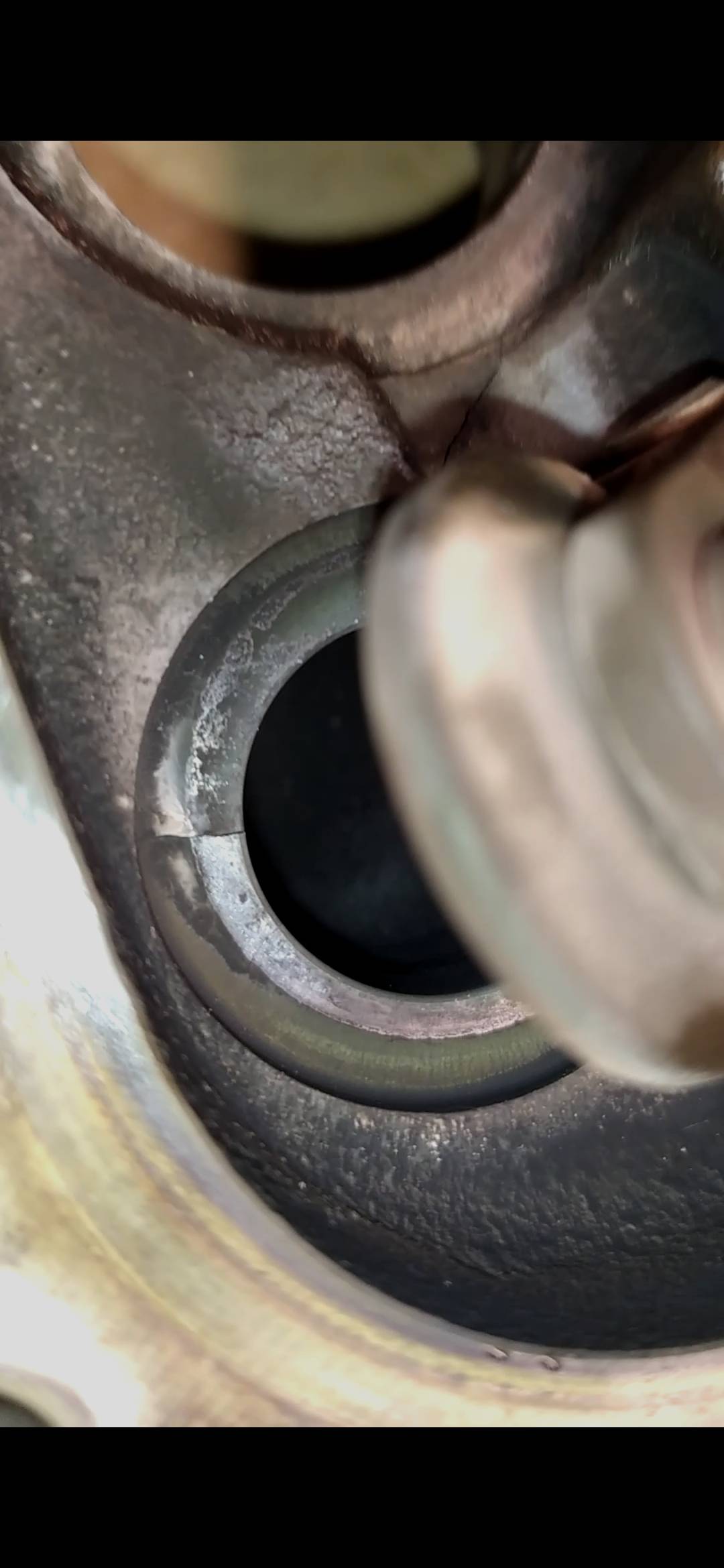

Hai controllato se la turbina è crepata? Di solito fa delle piccole crepe in corrispondenza dello sportellino westgate (devi smontare il catalizzatore per verificare). Io avevo una situazione simile, la mia 120cv euro 6 gpl di fabbrica e quella di un mio amico 120cv euro 5, la sua mi sembrava più scattante e nelle prime marce l indicatore della pressione turbo arrivava a fondo scala, nelle mia in nessuna condizione ci arrivava.
Ciao ma quella del tuo amico è meno "tappata" con euro 5, le nostre almeno la mia è euro 6 però a me non sembra affatto lenta anzi. Però di sicuro ha qualche strozzatura in più rispetto alla 5.
Ciao la mia e quella del mio amico sono Euro 5. La turbina non è stata controllata perchè misurandola con la diagnosi mentre si guida raggiunge la giusta pressione e soprattutto si riempiono tutte le tacche a qualsiasi marcia. L'unica cosa che mi lascia scettico è il fatto che brucia male, nel senso che lo scarico della marmitta tira fuori come una polvere nera mentre quella del mio amico no. Ho avuto modo oggi di verificare un altro scarico di un altra auto sempre 1.4 turbo gpl 120cv euro 5 ma una mito la quale marmitta è pulita a differenza della mia che non lo è. Ho girato diversi meccanici ma non sanno dove sbattere la testa. Inizio a pensare che sia la centralina motore ad avere qualche problema e fa girare grassa tutta la vettura....
