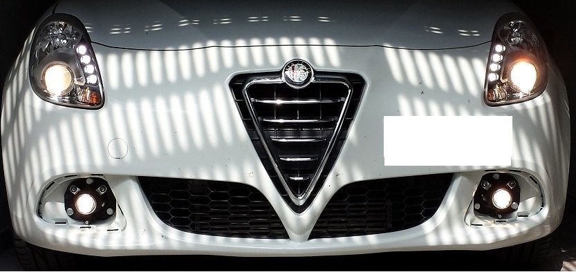

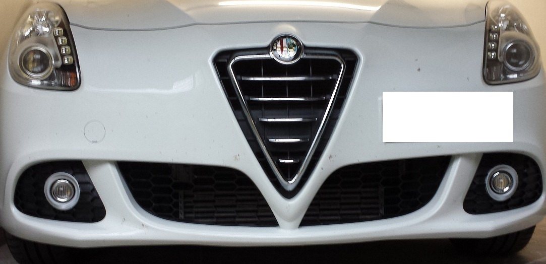

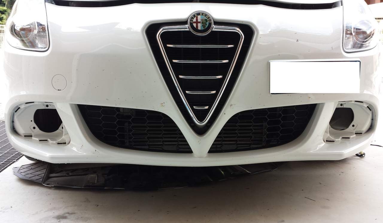

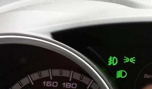

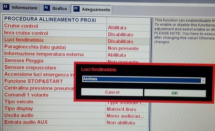

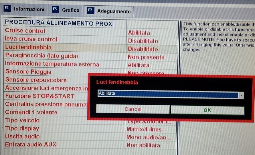

sono finalmente riuscito a montare i fendinebbia aftermarket!
Dopo il montaggio, eseguito secondo lo schema elettrico presente a pagina 2 di questo Thread, e linkato da Raffo61, è stato sufficiente attivare il tutto tramite Multiecuscan 2.0.
Chiaramente è stato necessario cambiare anche la pulsantiera con i tasti a bilanciere, oltre che acquistare griglie e fendinebbia.

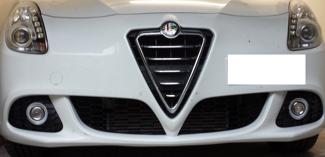

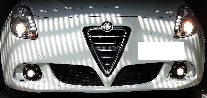

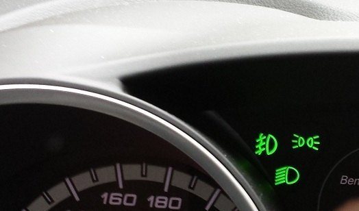

Ecco qualche foto:
Visualizza allegato 110398Visualizza allegato 110399Visualizza allegato 110403Visualizza allegato 110401Visualizza allegato 110402
Visto che c'ero ho verniciato di grigio argento l'anello di plastica intorno ai fendinebbia.
Purtroppo il magazzino Alfa della mia zona non aveva le griglie della My2014 e mi ha detto che per ordinarle ci sarebbero voluti almen0 15 giorni.
Nell'attesa ho optato per questa soluzione che non mi sembra male.
Magari in futuro le sostituirò!

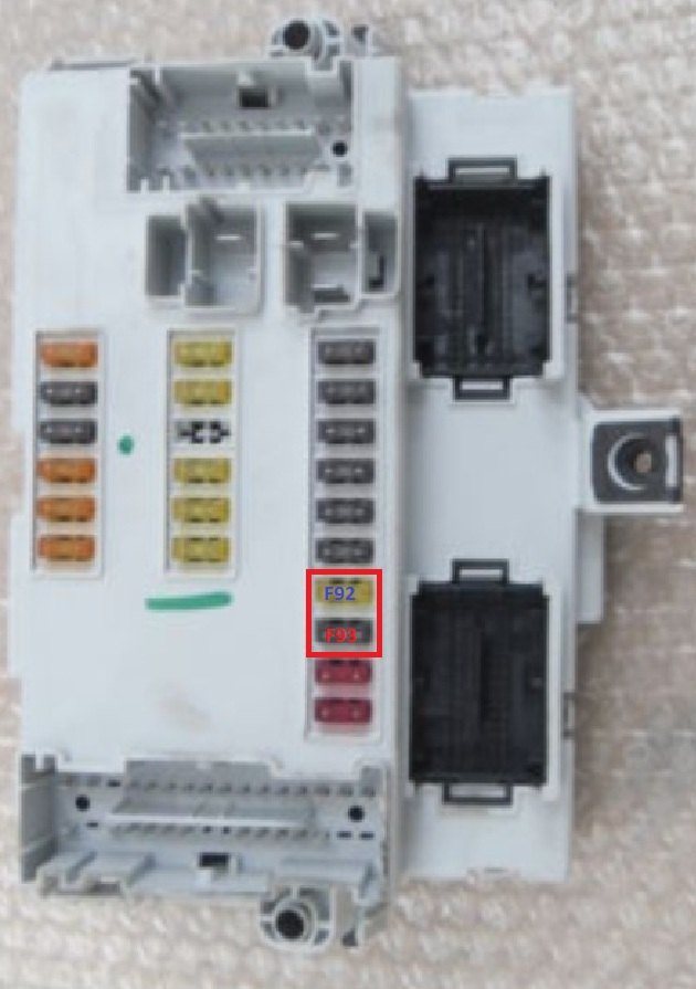

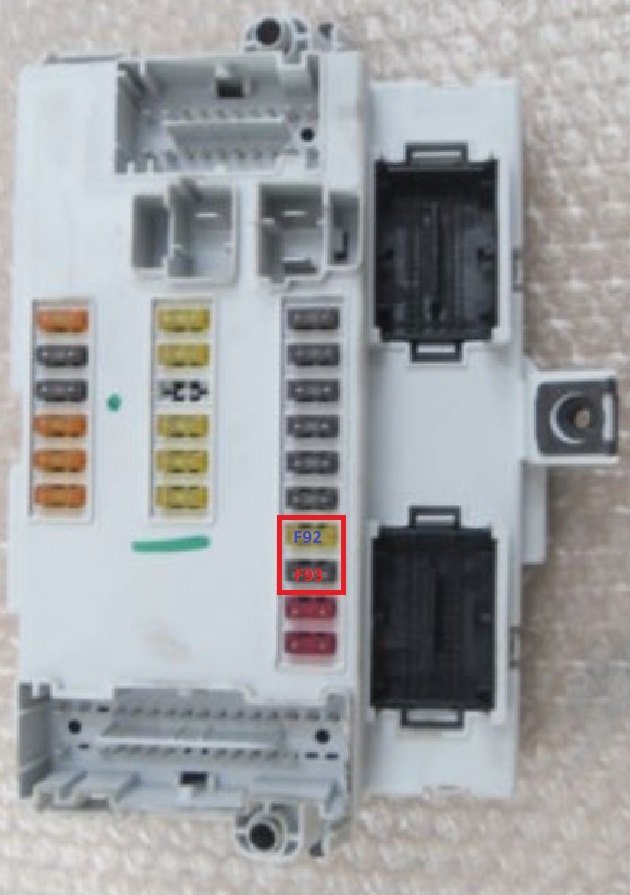

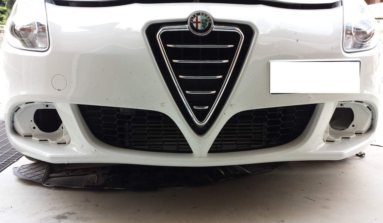

Quella evidenziata nella foto da te postata dovrebbe essere proprio la predisposizione dei fendinebbia, a cui collegare l'ultima parte di cablaggio acquistata a parte, che va a finire direttamente ai fendinebbia.
Puoi averne ulteriore conferma verificando se nella scatola fusibili abitacolo (quella in basso a sinistra rispetto al volante) sono presenti i fusibili F92 ed F93, evidenziati in foto. Facci sapere. Ciao
Visualizza allegato 109329
ciao ho aperto la scatola fusibili e ci sono i due fusibili. pero ho notato cioè da dietro al paraurti con la mano per tentativi ho cercato i cavi ma ahimè non ci sono. quindi chi ha i fusibili e non i fendinebbia non e detto che ha la predisposizione :-( ora voglio fare una domanda, ho acquistato la pulsantiera con il pulsante dei fendinebbia. ora volevo installarli attaccandoli direttamente sulla batteria, e usando il tasto che ho sulla pulsantiera. il tutto e possibile? grazie.
