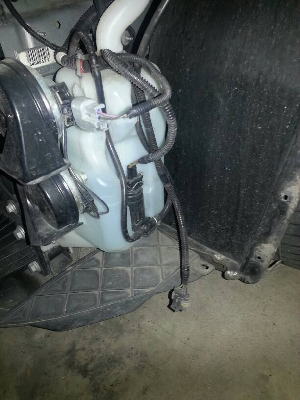

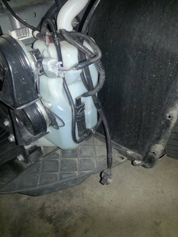

Infatti guardando bene sono intrecciati insieme ,hai ragione lavafari...

Questo e la foto
Inviato dal mio GT-I9300 utilizzando Tapatalk
eppure sembra proprio il maschio del cavo fendi che ho comprato io..magari ci fosse la predisposizione
Relativamente alla foto da te postata, che ritrae l'ultima parte di cablaggio dei due fendinebbia anteriori, qualcuno saprebbe indicarmi il codice eper della parte di cablaggio successiva?

Quello in foto infatti è il cablaggio che collega i 2 fendinebbia fra loro (spinotti rossi e gialli) i quali confluiscono in uno spinotto a 4 fili nero e più grande, che ha solo circa 10 cm di lunghezza dal fendinebbia stesso.
Immagino che ci debba essere una "prolunga" che da tale spinotto arrivi fino al Bodycomputer per interfacciarlo con la pulsantiera ed il quadro strumenti.
Ecco a me servirebbe il codice di questa "prolunga" che va dal fendinebbia al BC.
Qualcuno mi sa aiutare?

Visualizza allegato 106263
Questo e la foto
Quella evidenziata nella foto da te postata dovrebbe essere proprio la predisposizione dei fendinebbia, a cui collegare l'ultima parte di cablaggio acquistata a parte, che va a finire direttamente ai fendinebbia.

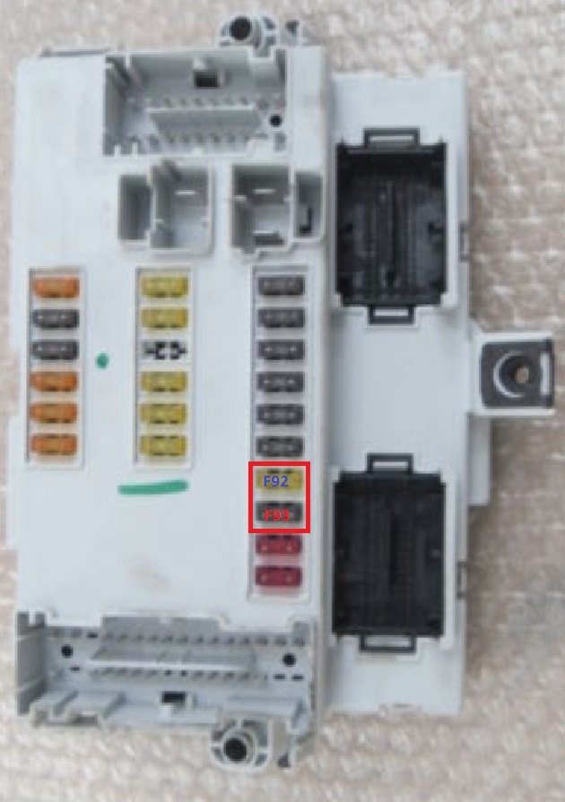

Puoi averne ulteriore conferma verificando se nella scatola fusibili abitacolo (quella in basso a sinistra rispetto al volante) sono presenti i fusibili F92 ed F93, evidenziati in foto. Facci sapere. Ciao

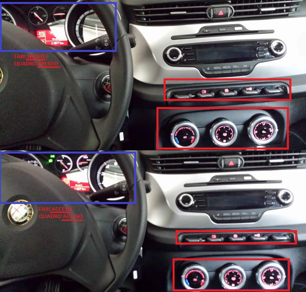

Ragazzi, ho una domanda da farvi. Chiedo scusa se questo non è il Thread più corretto ma il tutto parte dalla pulsantiera fendinebbia.
Oggi infatti ho cambiato la pulsantiera con quella avente il pulsante dei fendinebbia anteriori.
Dopo averla montata, provo a vedere se i tasti funzionano e tutto va perfettamente.
Mi accorgo però di una cosa a cui non avevo fatto caso in precedenza (ho la giulietta solo da un mese).

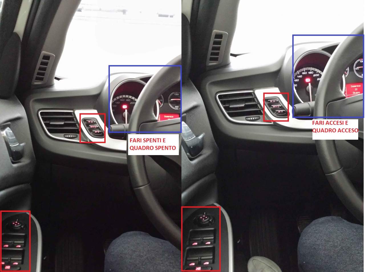

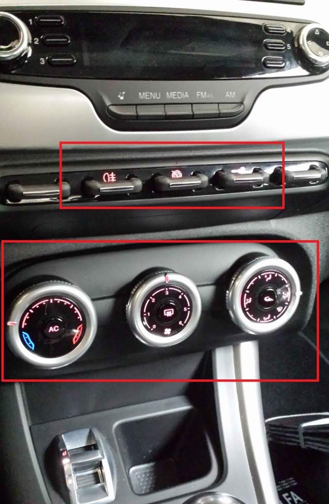

Dopo aver sostituito la pulsantiera coi tasti a bilanciere ho notato che l'illuminazione backlight di pulsantiera, comandi clima, manettino DNA, tasti menù a sinistra volante e comandi alzavetri, rimangono sempre accesi indipendentemente se i fari anabbaglianti sono accesi o spenti.
Ora vi chiedo se ciò è normale (a me non sembra) oppure no.
Vi posto delle foto:
Dato che fino ad oggi non ci avevo mai fatto caso, volevo capire se è un problema nato dopo la sostituzione della pulsantiera oppure no.
Preciso che ho anche rimontato la "vecchia" pulsantiera senza tasto fendinebbia ma il comportamento delle luci backlight non è cambiato.
Ho anche staccato la batteria 10 minuti per vedere se magari era necessario il reset di qualche centralina ma nulla. Tutto è rimasto uguale.
Mi date il vostro parere?
A me non sembra normale che quando gli anabbaglianti sono spenti, la retroilluminazione del quadro strumenti è spenta mentre tutti gli altri pulsanti hanno comunque la retroilluminazione attiva in maniera permanente.
Mi sembra però strano che avendo sostituito la pulsantiera TUTTI i pulsanti dell'abitacolo rimangano accesi in maniera permanente. Avrei capito se lo avesse fatto solo la pulsantiera ma dato che lo fa tutto il resto (comandi clima, manettino DNA, tasti menù a sinistra volante e comandi alzavetri, rimangono sempre accesi indipendentemente se i fari anabbaglianti sono accesi o spenti) mi fa pensare che sia quasi una cosa normale.
Attendo riscontri.
Grazie Ciao!
Vai tranquillo, io ho una Progression ed è normalissimo: l'illuminazione di tutti quei comandi che hai indicato rimane sempre accesa indipendentemente dall'accensione o meno dei fari anabbaglianti. Stesso principio per il pulsante triangolo(hazard), quello on/off dell'autoradio e quelli eventuali dei comandi radio al volante. Al contrario i led della plafoniera dipendono dagli anabbaglianti.
Vai tranquillo, è normalissimo: l'illuminazione di tutti quei comandi che hai indicato rimane sempre accesa indipendentemente dall'accensione o meno dei fari anabbaglianti.
