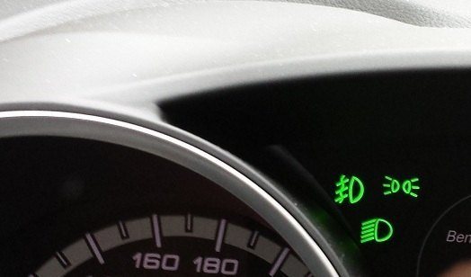

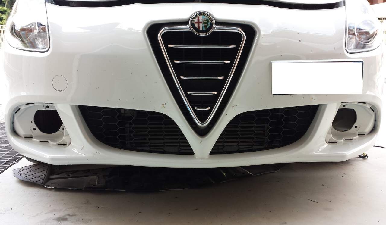

sono finalmente riuscito a montare i fendinebbia aftermarket!

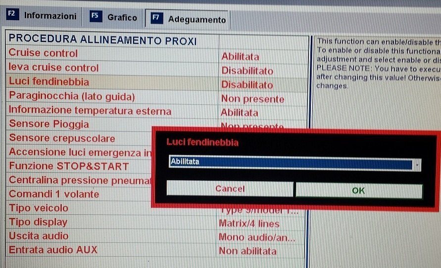

Dopo il montaggio, eseguito secondo lo schema elettrico presente a pagina 2 di questo Thread, e linkato da Raffo61, è stato sufficiente attivare il tutto tramite Multiecuscan 2.0.
Chiaramente è stato necessario cambiare anche la pulsantiera con i tasti a bilanciere, oltre che acquistare griglie e fendinebbia.

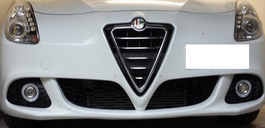

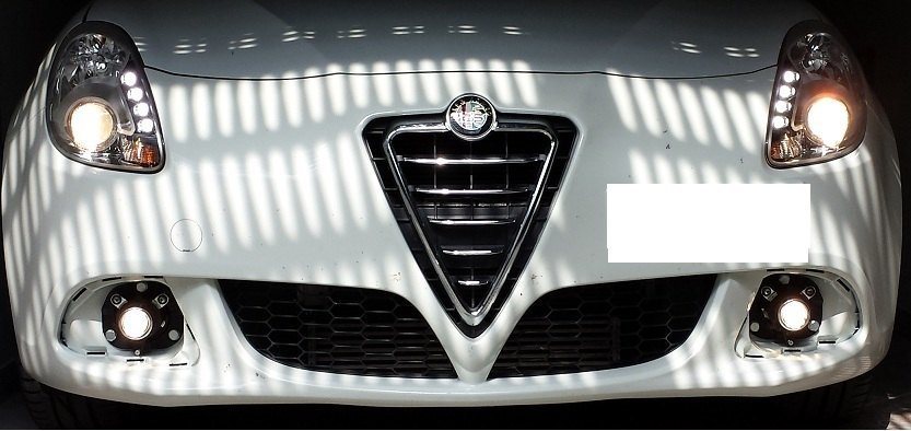

Ecco qualche foto:
Visto che c'ero ho verniciato di grigio argento l'anello di plastica intorno ai fendinebbia.
Purtroppo il magazzino Alfa della mia zona non aveva le griglie della My2014 e mi ha detto che per ordinarle ci sarebbero voluti almen0 15 giorni.
Nell'attesa ho optato per questa soluzione che non mi sembra male.
Magari in futuro le sostituirò!

@ Wallace2 Ma sto Multiecuscan e prog tuo
Inviato dal mio iPad utilizzando Tapatalk
Ciao, il Multiecuscan è un programma ufficiale che puoi acquistare tranquillamente su internet.
Facendo una ricerca su google troverai il sito ufficiale con tutte le informazioni del caso.
La licenza per 12 mesi costa 50 Euro, e sempre tramite lo stesso software è possibile fare diagnosi auto ed attivare altri optional come ad esempio i comandi al volante ed il cruise control.
L'unica cosa è che per utilizzarlo è necessaria anche un'interfaccia apposita, da connettere alla presa usb del computer ed alla presa Obd dell'auto.
Costa circa 30 Euro.

Spero di non creare problemi a postare direttamente il link di ebay, comunque io ho acquistato esattamente questo modello da questo venditore:
327 PRESA DIAGNOSI FIAT ALFA MULTIECUSCAN MODIFICATO ELM OBD2 V1.4 CAN 323 | eBay
Mi è arrivata già perfettamente funzionante, senza bisogno di fare modifiche a resistenze interne etc... (come avrai letto in diverse discussioni su internet).
Chiaramente, oltre all'interfaccia, per la Giulietta è necessario acquistare anche l'adattatore n° 3 (giallo) in quanto senza adattatore non è possibile connettersi alla rete can ma solo alla centralina motore.
Infine, sul sito di Multiecuscan, ho acquistato a parte la licenza del programma in versione versione 2.0.
