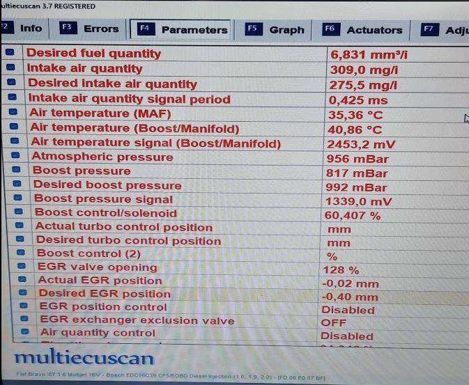

cmq ieri sera ho fatto scansione errori con Multiecuscan, nessun errore... ho fatto anche dei log provando la macchina col pc attaccato
la pressione del turbo da ferma è 830 mbar e in marcia è arrivata fino a 2.250 mbar assestandosi di media sui 1.2 - 1.5 mbar poi i valori oscillano
gli iniettori non so come leggerli, cmq ho fatto il log, solo l'iniettore del cyl 2 non lo ha loggato non so perchè... ma lo legge in tempo reale
ho resettato il sensore pressione max credo il MAP bhoo
in ogni caso proprio ieri sera la macchina sembrava spingere abbastanza bene, ma c'è da dire che rispetto agli altri giorni era fresca l'aria
Stamattina anche sembra più elastica
possibile mai che c'entri il reset di quel sensore?

Procedi con quel tubo che dici essere malmesso poi resetta nuovamente la centralina con multiecuscan anche se non ci sono errori. Una volta sistemata tutta la linea di aspirazione con la certezza matematica che sia a tenuta ermetica si vede come evolve la situazione. Se dovesse non risolversi ti devi concentrare sulla turbina e sulla geometria variabile in quanto il difetto che riscontri relativo alla mancanza di ripresa ed erogazione fiacca ai bassi giri è proprio imputabile e caratteristica alla geometria variabile.

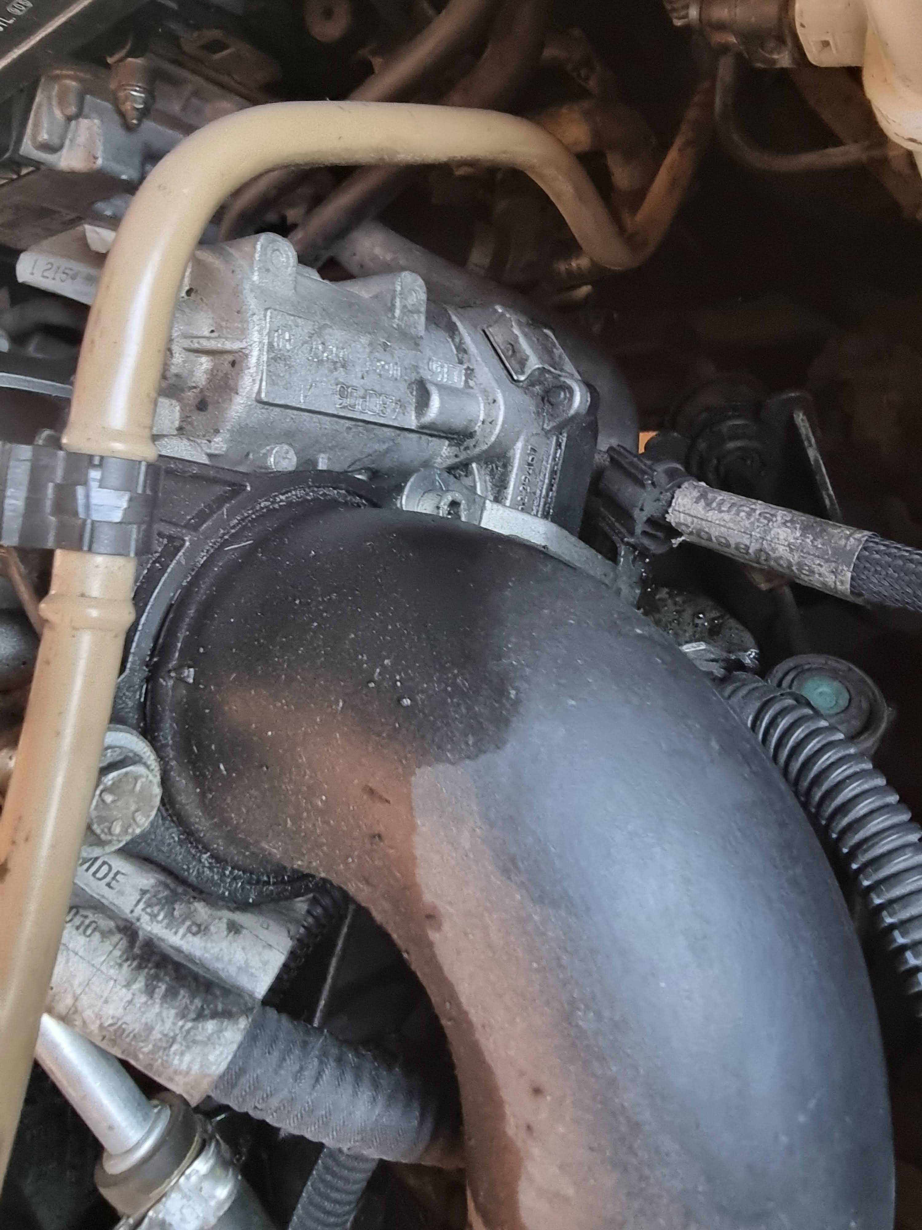

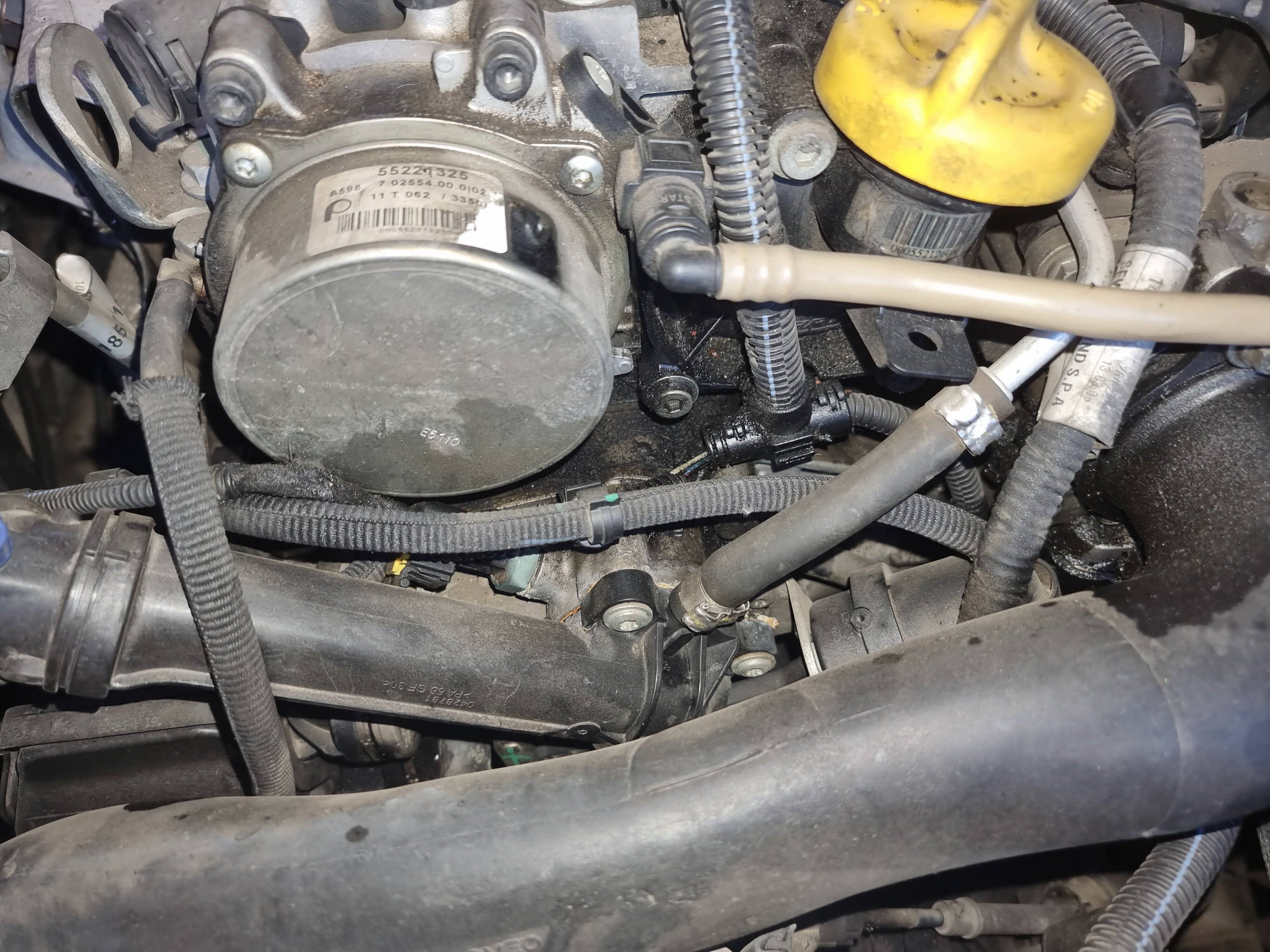

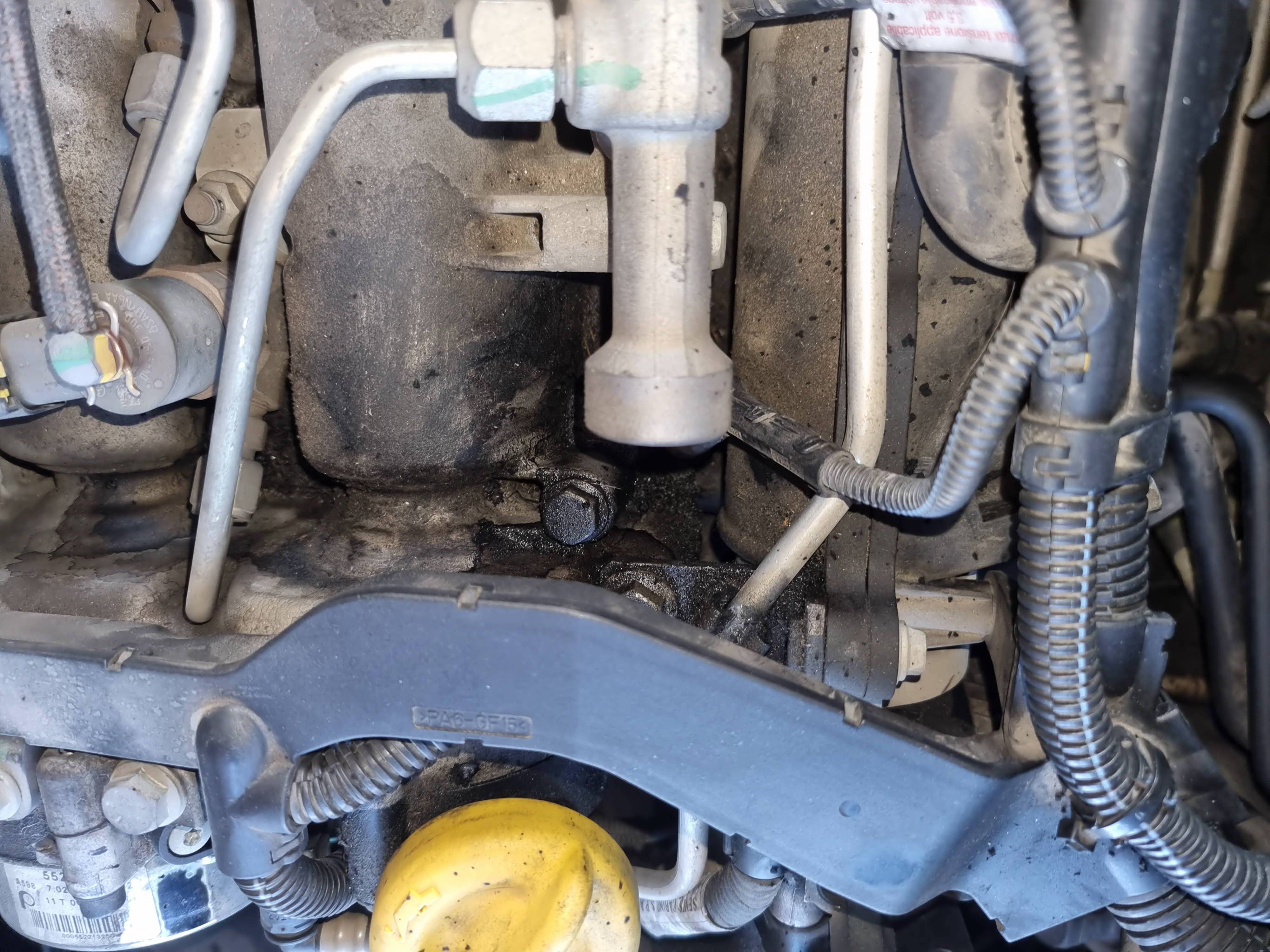

invio le foto della perdita che secondo me sembra essere sotto il tappo olio, depressore... non si capisce ma è un bel casino di olio
e poi c'è quel maledetto tubo (la prima foto) e di quella guarnizione che non trovo ed è il principale indiziato
che ne pensi?

Più che pensare io agirei immediatamente sostituendo direttamente tutto il tubo completo di guarnizione perché alla fine tra il nervoso e il tempo che perdi a trovare la sola guarnizione, ammesso di riuscire a trovarla, si finisce col spendere più tempo e danari che non cento euri. Alla fine con cento euro dove sono resto, personalmente non mi rendono ne più ricco ne tanto meno più povero. Oltre a quel tubo che presenta trasudazione andrei anche a sostituire immediatamente la guarnizione del depressore e lì in quel caso la sola guarnizione si trova facilmente in quanto è un semplice anello di gomma. Tra l'altro la perdita olio dal depressore è assolutamente cronica su questi multijet, è proprio una sua naturale caratteristica frutto della progettazione alla carlona di fiat. Vai a prendere un qualsiasi motore honda, hyundai o toyota anche dopo quarant'anni motore e cambio sono asciutti più del deserto libico.
è difficile pure reperirlo da nuovo quel tubo mannaggia... unica sarebbe vedere in qualche sfascio ma il rischio che sia messo come il mio o peggio esiste.
Il kit per revisionare il depressore l'ho trovato ma secondo me perdo anche dal tappo olio, ce le ho tutte praticamente!
i paramenti letti dal multiecuscan che affidabilità hanno?
cioè tipo la pressione del turbo è corretta?
io ho visto quella cosa strana del picco a 2.2 mbar e poi è calata a 1.5 e poi si è assestata sui 1.2
ma 2.2 io credo sia una cosa esagerata per un motore stock non rimappato neanche

Prima dai una lavata ed una soffiata con aria a dove perde olio. . Poi potrai esser più sicuro dove si trova la perdita.
