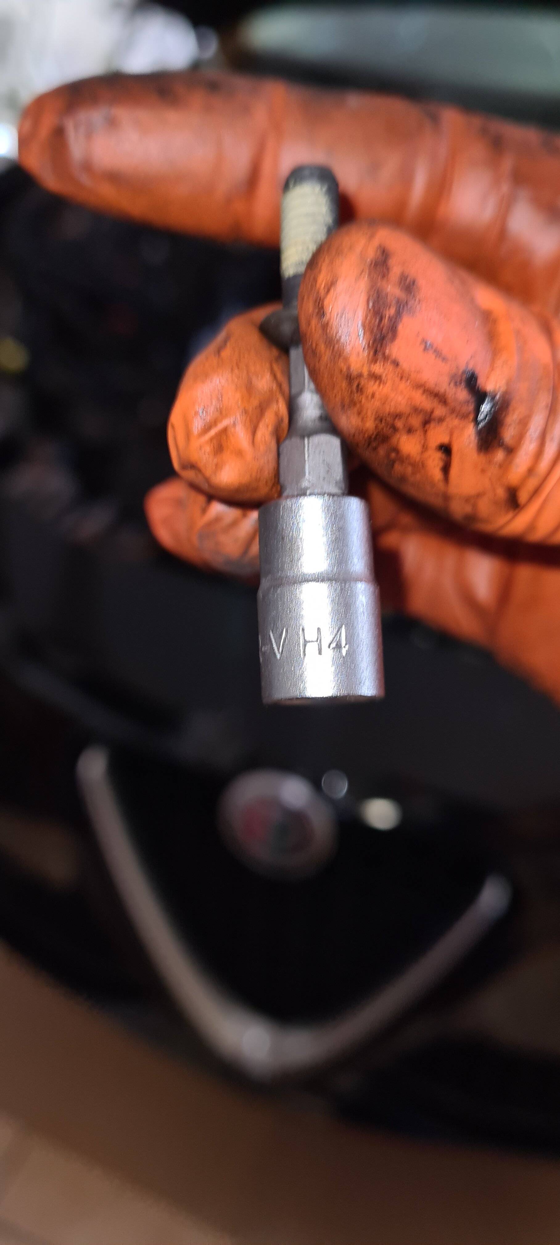

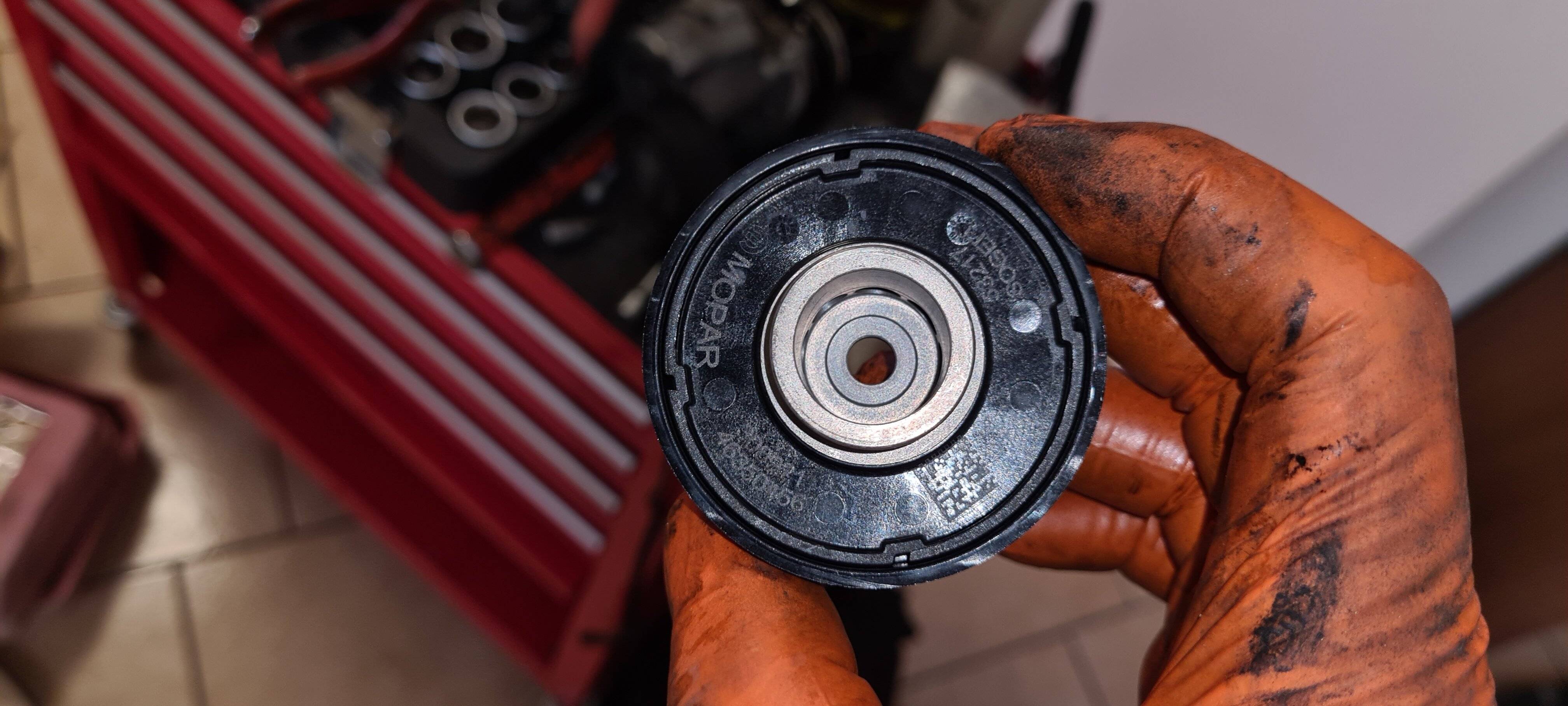

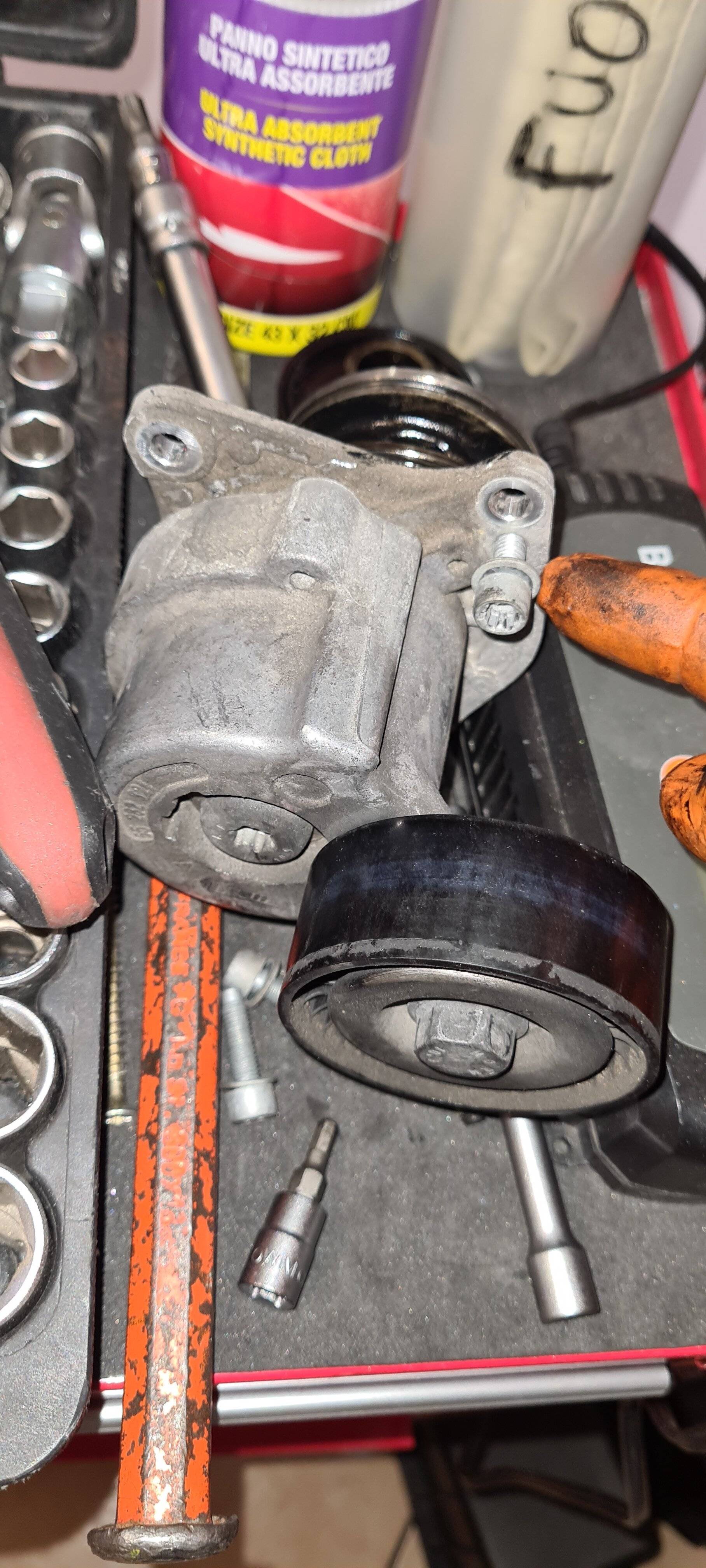

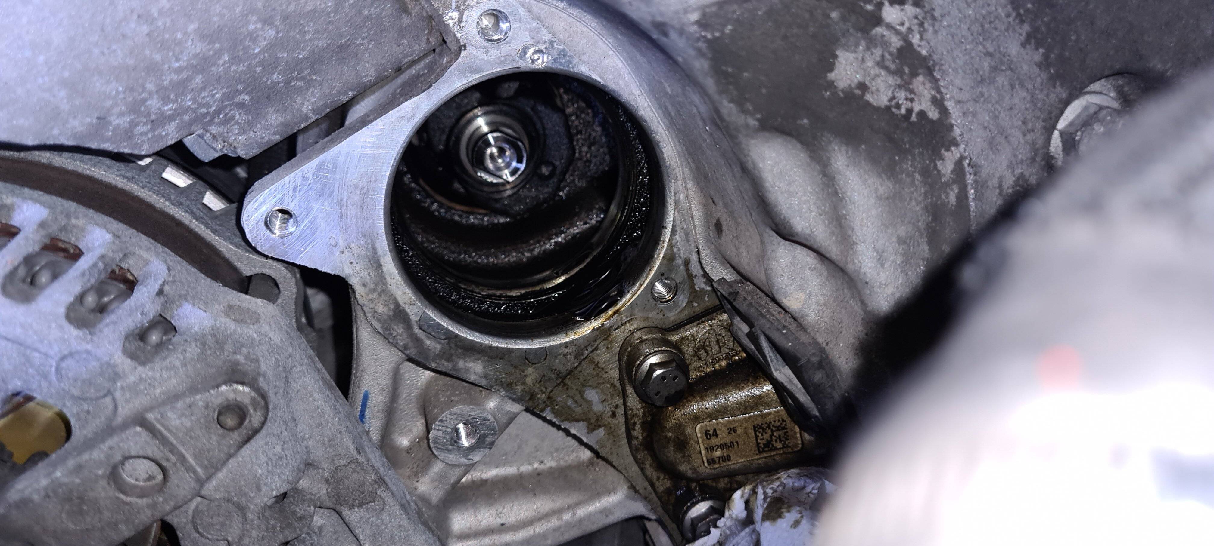

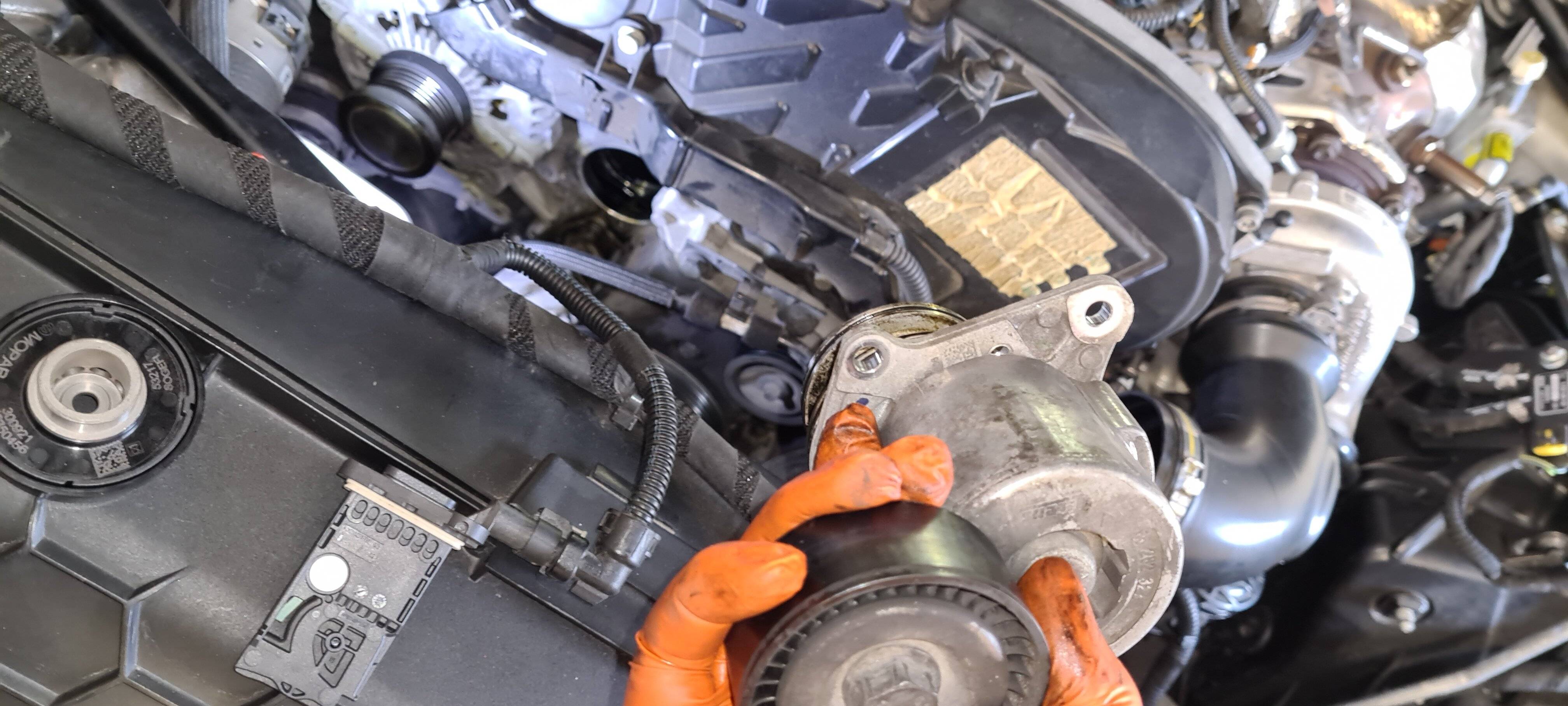

Ciao a tutti nel fine settimana ho fatto il tagliando alla Giulia e in più ho cambiato il filtro Blow by se può interessare posto delle foto e cerco di spiegare la procedura. Allora per prima cosa ho svuotato l olio motore poi bisogna smontare il box filtro aria e tubo poi la cinghia servizi allentando il tendicinghia poi bisogna svitare i 4 bulloni che tengono fermo il tendicinghia una volta tolti i bulloni dovete avvitare 1 dei 4 appena svitai nel foro filettato che vedete sulla destra (praticamente vi fa da estrattore) a questo punto prendete una chiave esagonale da 4 con la prolunga e entrate nel centro del filtro Blow by troverete il bullone da svitare per estrarre il filtro occhi a non farvi cadere il bullone nel monoblocco allego qualche foto spero di essere stato utile come per me lo è questo gruppo.
