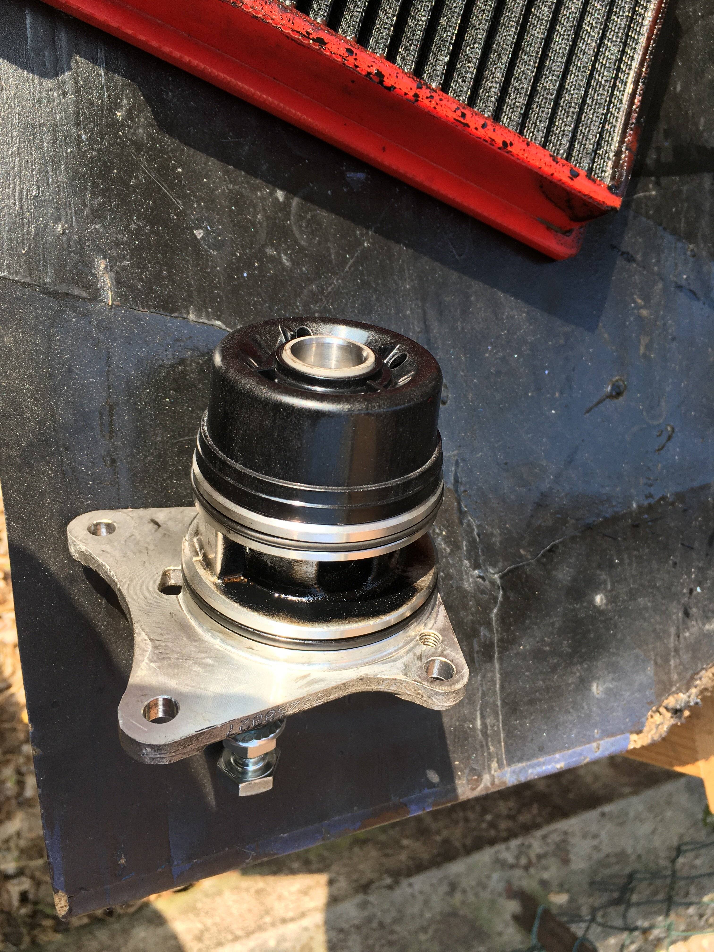

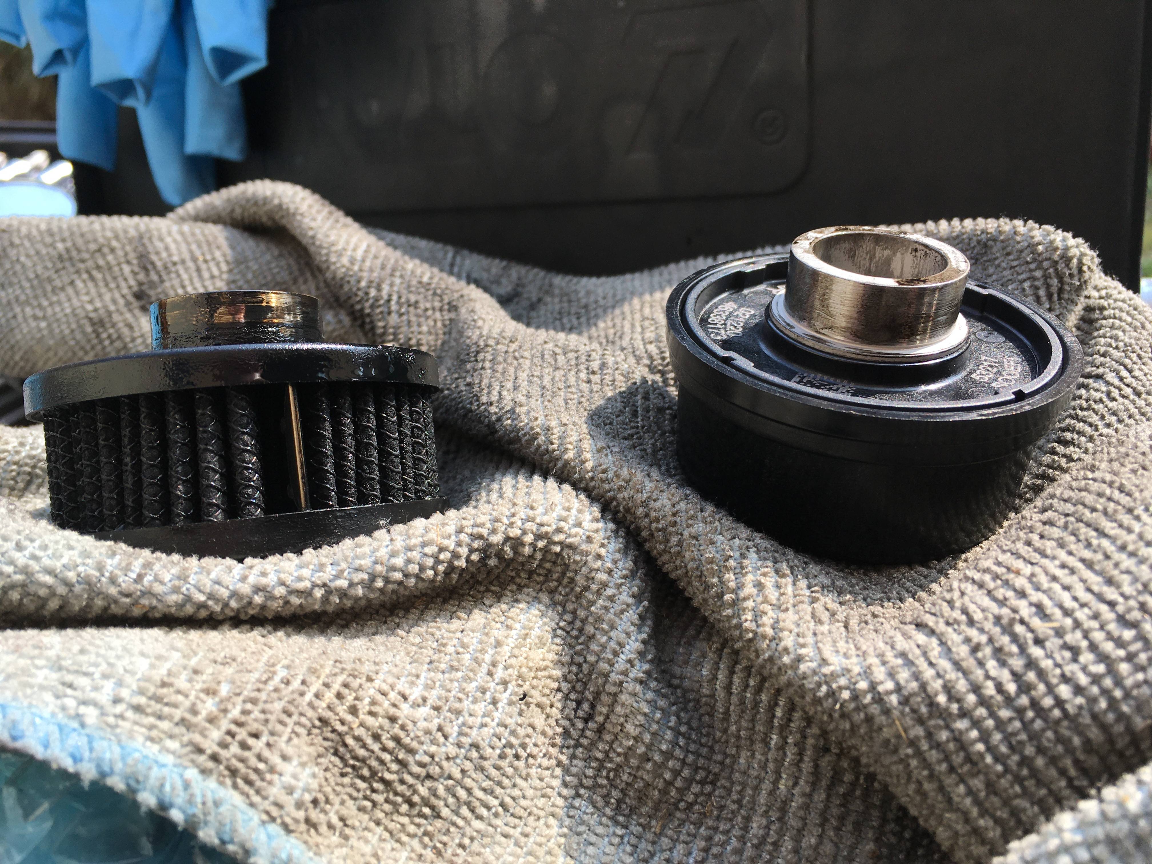

Si esattamente sotto c’è una piastra con 4 viti e sotto c’è il filtro avevo messo foto più volte su varie discussioni.. ora non le ho più nel telefono altrimenti le rimettevo.. e un lavoro abbastanza semplice in 2/3 ore si fa tranquillamente
Il problema è che serve a ben poco il molto olio in aspirazione è debimetro pieno rimane cala un po’…
Mi sono rimaste queste
