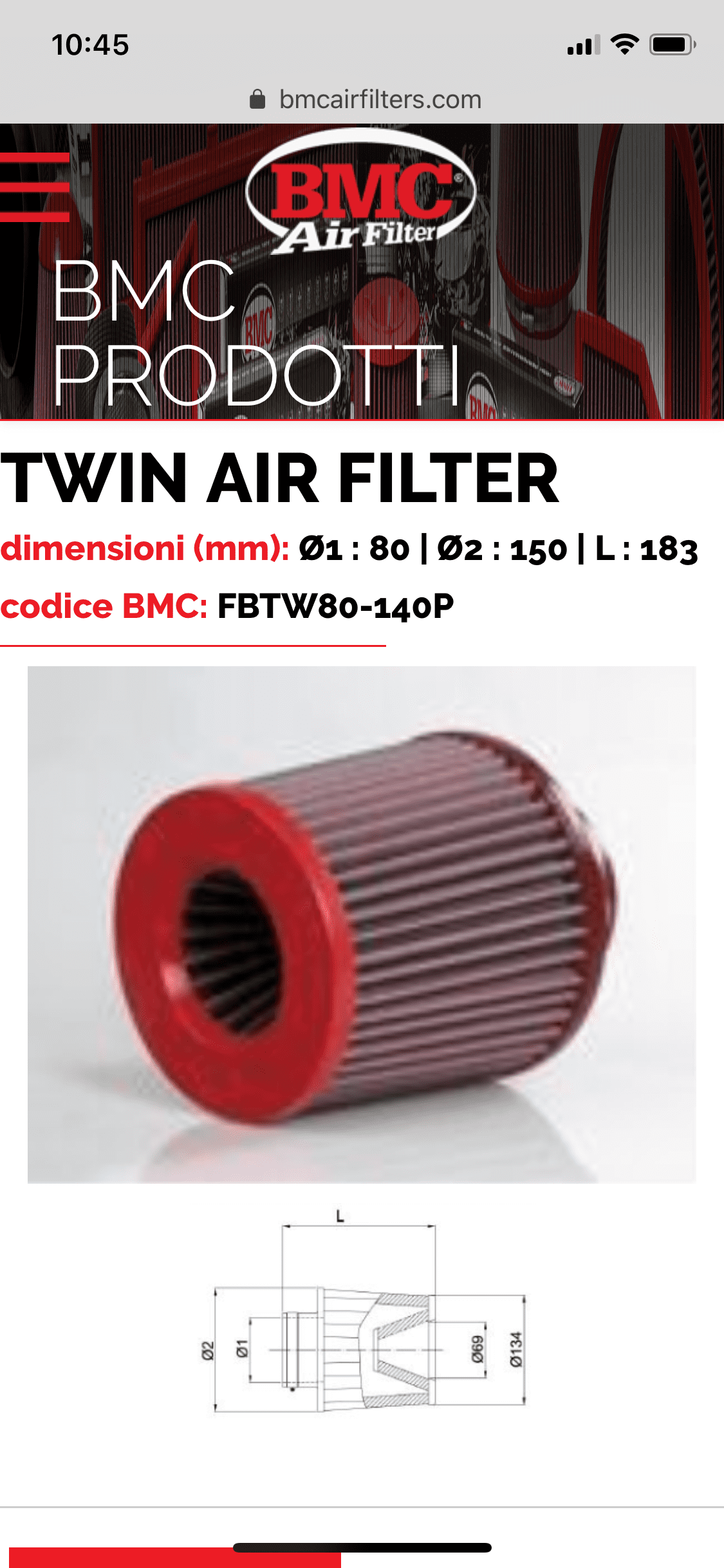

Vorrei montare alla mia Giulietta Quadrifoglio 1750 un filtro diretto, attualmente ho un filtro a pannello BMC,
Stavo pensando di mettere un Twinair sempre BMC ma non riesco a capire la misura, quello in allegato va bene?
Poi per montarlo basta staccare il tubo che va all’airbox e attaccare il filtro aperto?
Resto in attesa,
Saluti,

Se vuoi migliorare il sound devi andare a mettere mano allo scarico cambiando il terminale con un Ragazzon o Supersprint.
Ne ho usato uno comico su Stelvio benzina e te lo sconsiglio in particolare d’estate e con le alte temperature. L’aria che prende all’interno del cofano non sarà mai fresca come quella che prende con il box originale dal frontale dell’auto. Per cui almeno d’estate te lo sconsiglio. Su Stelvio notavo maggiore prontezza di risposta ( meno turbo lag ) , maggiore allungo in generale e più coppia, sicuramente qualcosa in più di sound ( sentivo maggiormente la turbina ). Però io l’ho tolto proprio per il motivo cui sopra

Il mio consiglio resta quello di lasciare il filtro a pannello, col cono perderai ai bassi regimi non otterrai nessun miglioramento tangibile al livello di sound, se non andrai anche a mettere mano sulla mappatura per quando riguarda le prestazioni.
Il sound migliore si ha con il terminale e la linea di scarico , cambiando anche solo il terminale vedrai che differenza.
Mettici la scatola filtro completa BMC
in carbonio con l'aspirazione dinamica.
Non mettere il filtro direttamente attaccato al debimetro perché lo rovini
