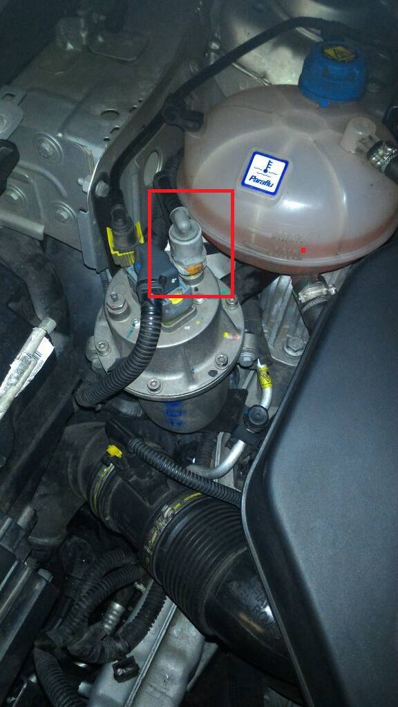

Il filtro gasolio con sistema di riscaldamento del carburante si presenta così

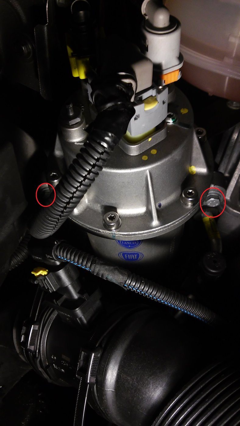

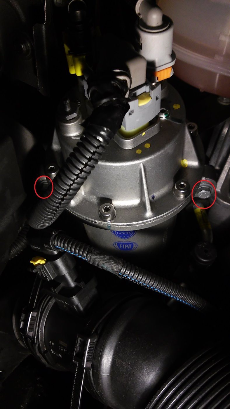

Dopo aver disconnesso i connettori elettrici si devono svitare le due viti cerchiate in rosso. Attenzione a non farle cadere in basso!
A questo punto il blocco viene via. Dopo occorre svitare le 6 viti torx sulla circonferenza del coperchio, nel farlo mantenete il blocco in verticale onde evitare fuoriuscite del carburante.

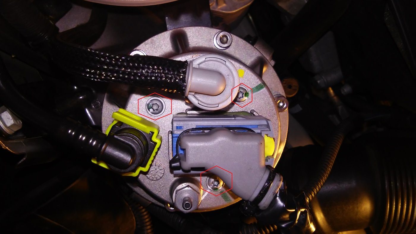

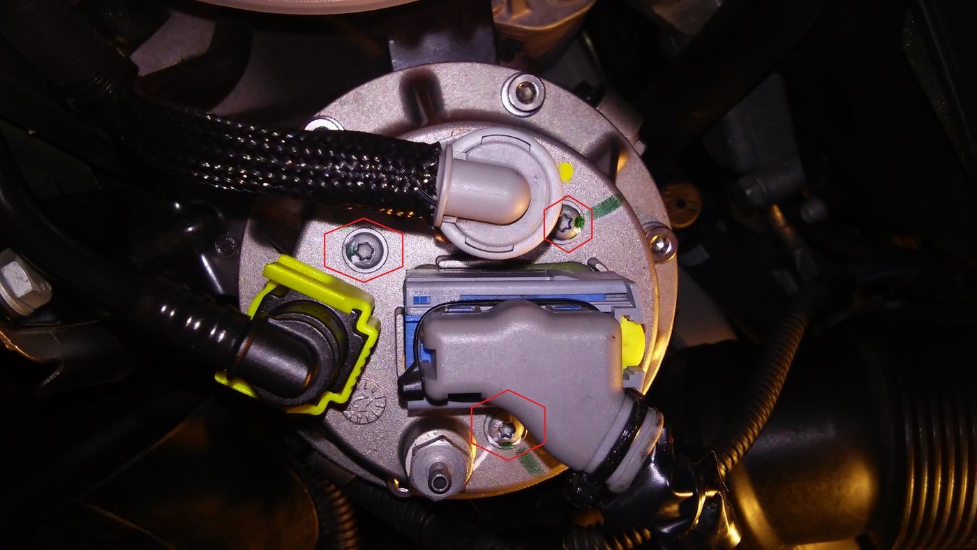

Quindi, una volta estratto il coperchio ed annesso filtro procedere con lo svitare le tre viti torx segnate in figura con esagono rosso.
Visualizza allegato 127995
Ora si deve semplicemente tirare via la cartuccia filtrante dalla sezione connettori elettrici.

Ciao mi dai qualche indicazione per togliere i tre indicatori. Non ho ancora provato ad agire sulle varie linguette di plastica che li compongono. Come faccio per sbloccare?
Si sposta la linguetta e poi si preme i bottoni quadrati al interno del raccordo
La linguetta e del altro tubi quella gialla sul tubo indicato si preme la linguetta arancione e quella bianca da altro lato del tubo… almeno mi sembra di ricordare così
Questo ha tolto i fermi ma non serve toglierli basta premerli o tirarli per fare si che si sgancia dal raccordo del filtro
