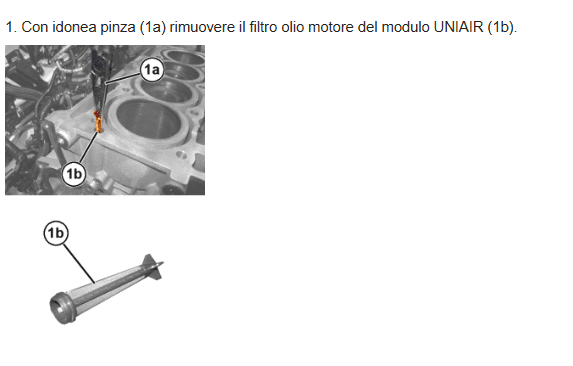

Salve volevo cambiare il filtro del modulo multiair della stelvio , ma non trovavo nulla in merito .
Dopo varie ricerche sono rimasto di stucco :oops: per poterlo cambiare si deve smontare la testa cilindri ,la posizione del sopra citato filtro e proprio inserito nel blocco motore.
Metto le foto di dove si trova il filtro

Non va cambiato quel filtro. devi solo cambiare l’olio motore sempre con quello prescritto e magari ad intervalli più ravvicinati ed il filtro rimarrà sempre pulito

Allora la macchina mio figlio la comprata adesso , e ancora in concessionaria ed a 60.000km.
Pensavo fosse il " solito filtro multiair " , sono ormai piu´di 15 anni che non lavoro con le alfe e non conosco questi motori, ma mi sa che in poco tempo recuperero´ il tempo " perduto"🤣🤣🤣 .
Scusatemi..., Curiosità... Se c'è un Filtro in ogni meccanismo vuol dire che serve per filtrare qualcosa.. .. allora.. a cosa serve il filtro in quella posizione, se rimarrà sempre pulito cambiando l'olio alla percorrenza prescritta? :rolleyes:
Semplice serve a non far rompere il multiair nei primi 2 anni + eventuale estensione della garanzia, poi finita la garanzia sono problemi del titolare della vettura
