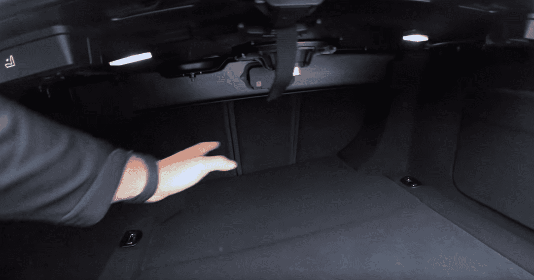

Sportello batteria che si imbarca da chiuso, parte superiore con lamiera a vista bianca sfumata del colore dell'auto (uno straccio di accortezza con l'incollatura di un rivestimento nero o almeno la verniciatura totale non avrebbe guastato, l'effetto è pessimo).
Io guardo la mia auto e non cerco le pecche negli altri per giustificare le mancanze di Alfa, il giorno che avrò una BMW criticherò quella (perchè so bene che le mancanze le hanno tutti), fino ad allora sarò sempre e comunque critico visto che i 60k euro che pago sono buoni dal primo all'ultimo centesimo. Non sarò il cliente tipico Alfa o non sarò un vero alfista, me ne farò una ragione.
Tutte le berline hanno la parte superiore non rivestita. Neanche io lo condivido ma tant'è.... Anche auto che costano 100 Milà e su non lo hanno non vedo perché debba averlo Giulia . La moquette del bagagliaio così come le saldature perimetrali e i supporti cofano sono di livello adeguato per la classe della vettura e nella maggior parte dei casi superiori alla concorrenza. Il coperchio laterale potevano farlo più robusto verissimo ma basta metterlo per bene sulla mia sposta di mezzo cm al massimo non di più ...
Sarò rompipalle io ma Perucca Orfei nella sua anteprima ha fatto vedere il vano e non vi è traccia del difetto che ho evidenziato (allego screenshot): che sia stato risolto con una banale spruzzata di nero o altro non si nota segno che più di una persona pare l'abbia evidenziato.
NB: ho parlato di rifiniture, non della qualità generale del vano bagagli.

Sportello batteria che si imbarca da chiuso, parte superiore con lamiera a vista bianca sfumata del colore dell'auto (uno straccio di accortezza con l'incollatura di un rivestimento nero o almeno la verniciatura totale non avrebbe guastato, l'effetto è pessimo)....
Anche io ho lo sportello della batteria che si imbarca da chiuso, questo è un difetto, però nel complesso il baule non è rifinito così male...ho una 2016 e forse qualche gancio in più o qualche rete nel baule si poteva mettere....
Credimi che il livello qualitativo, per essere una berlina, è decisamente alto e sicuramente superiore alla concorrenza, anche in questi aspetti.
E' naturale che Alfa, progettando questa auto da zero, sia partita da uno standard preso a riferimento, e questo riferimento è stato la migliore concorrenza tedesca. Mi pare un ragionamento più che logico, ed il risultato mi pare ottimo.
Nella serie 3 il rivestimento era in agugliato grigio, inguardabile, e la parte alta aveva le lamiere completamente a vista, verniciate al fondo (in generale quasi tutti i lamierati, nelle zone non a vista, erano al fondo).
O lo verniciano di nero oppure la Giulia provata era scura..
