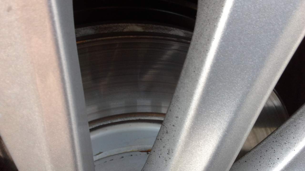

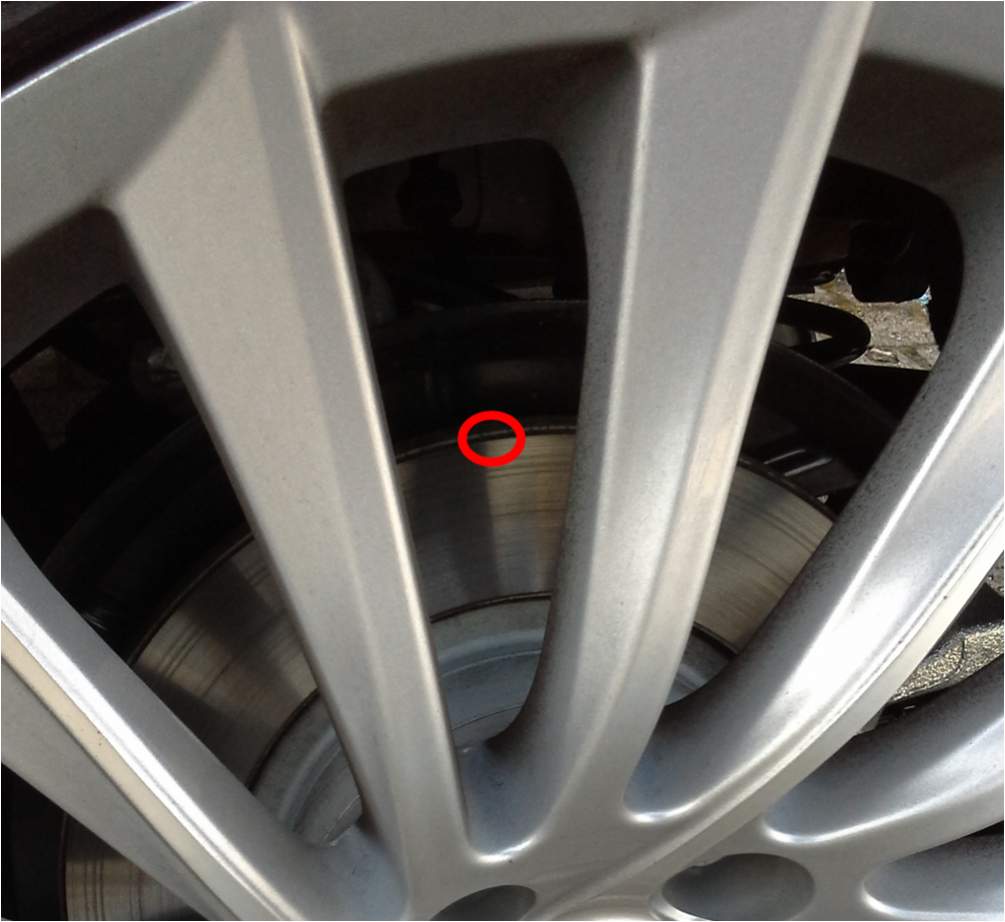

Per essere più sicuro, mi confermi che oltre all'usura anomala che hai evidenziato, i dischi presentano uno scalino evidente alle estremità facilmente percepibile al tatto?
Non ho capito cosa intendi per scalino. Io sento leggermente ruvido dove vedi l ossidazione, e sento l'incavo dove vedi la riga piu marcata... le altre sono righe che si vedono ma non si sentono. La riga profonda è vicino alla parte esterna del disco.
Sono il linea con ipoide,
dichi freno di 2500 km non devono avere nessun scalino al estremità del disco, quindi qualcosa non torna.
A 2500 km la base disco dove poggia la pastiglia deve essere bella piana, come nuova, solo a vista lo sfregamento pastiglia, senza scalinatura, o ondulazioni.

Comunque, lo scalino è evidente nella prima foto che hai inserito.
Se l'auto era nuova, credo che i dischi non siano affatto i suoi di origine; a buon intenditore poche parole.
Ma intendi questo?
