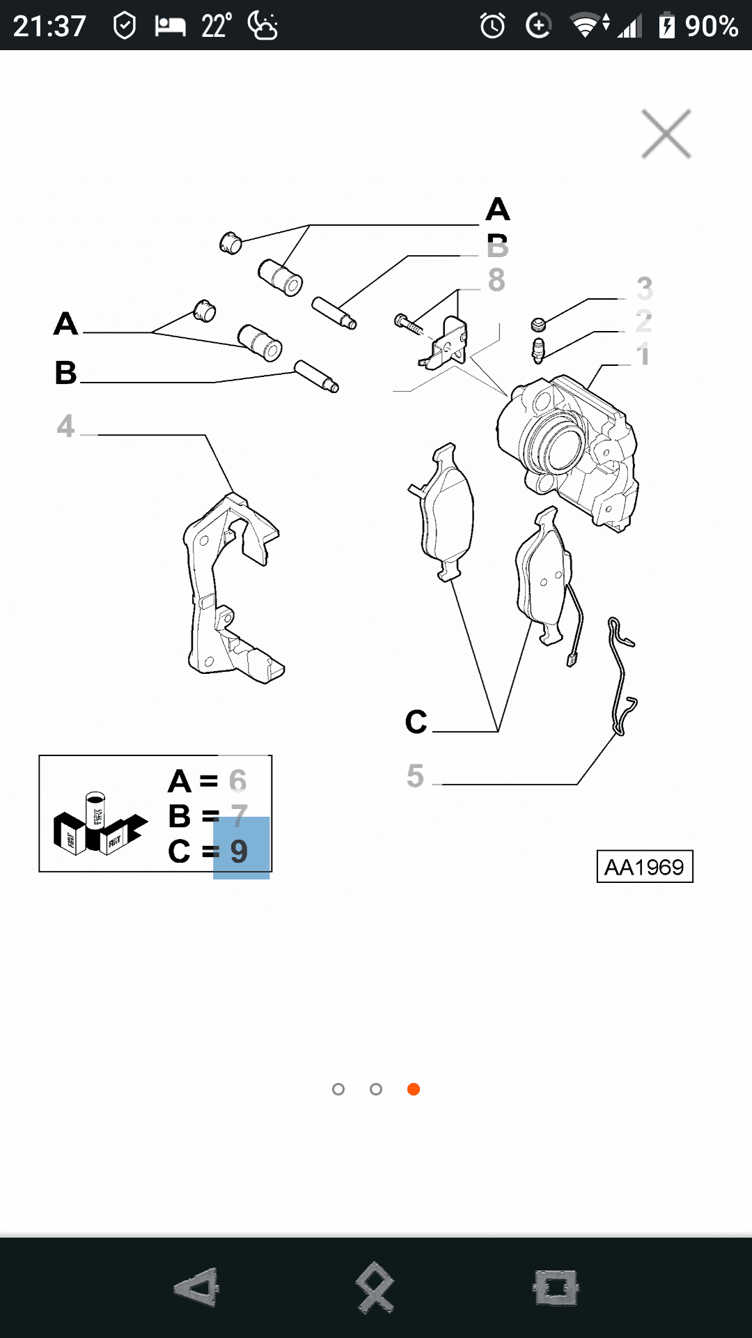

Guarda io mercoledì ho portato la macchina per l'ennesima volta dal meccanico! Fato lo spurgo cambiato l'olio dei freni. Mesi fa ho cambiato i dischi e le pastiglie dei freni anteriore tutto brembo. Tramite assicurazione ho cambiato anche le pinze anteriore! Risultato finale non è cambiato nulla fischia lo stesso. Io ieri ho comprato una pinza usata con la porta pinza inclusa il mio dubbio è solo su porta pinza perché quando ho comprato la macchina ho trovato un cerchio storto a preso una botta.
