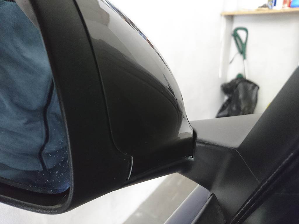

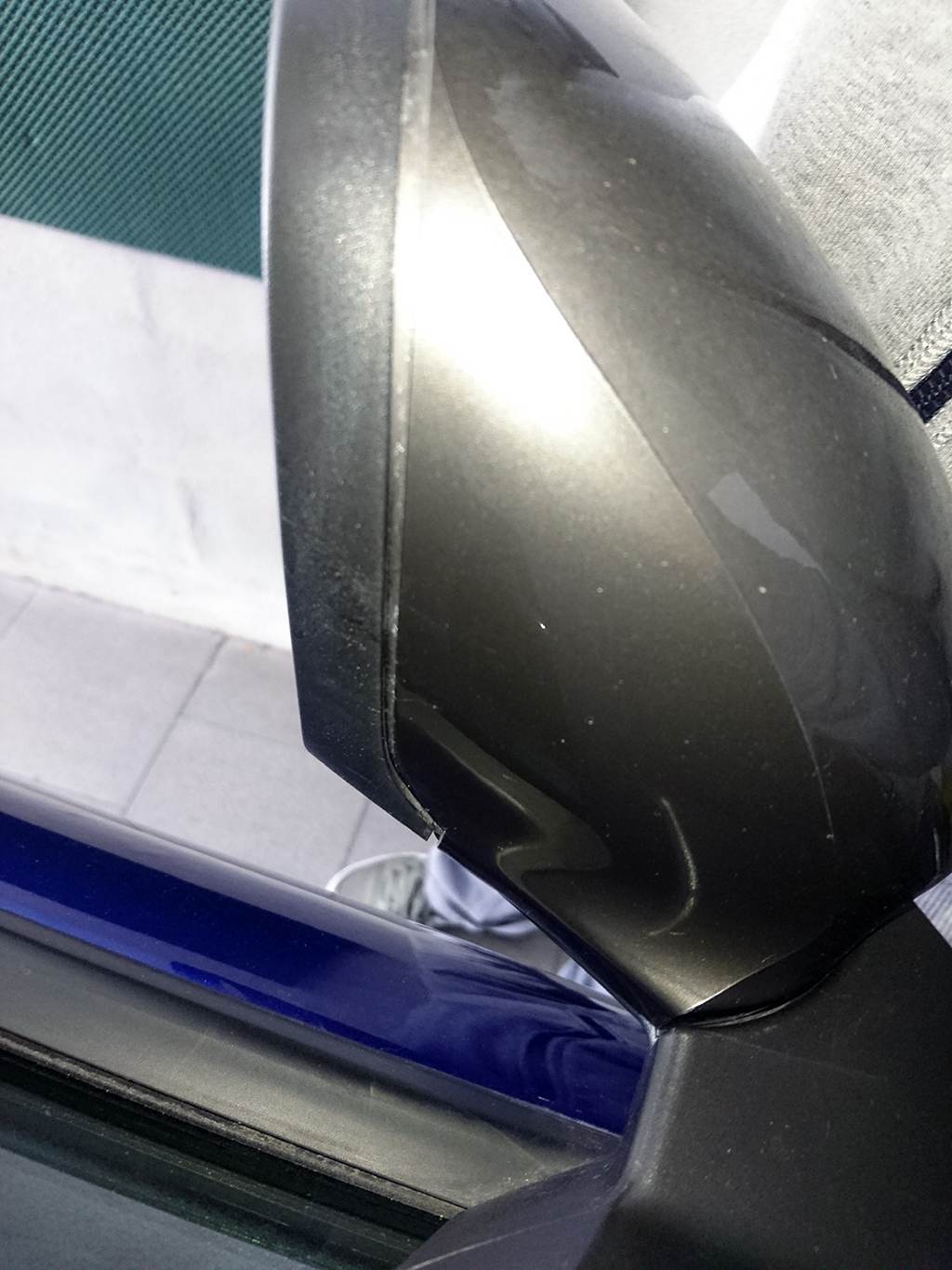

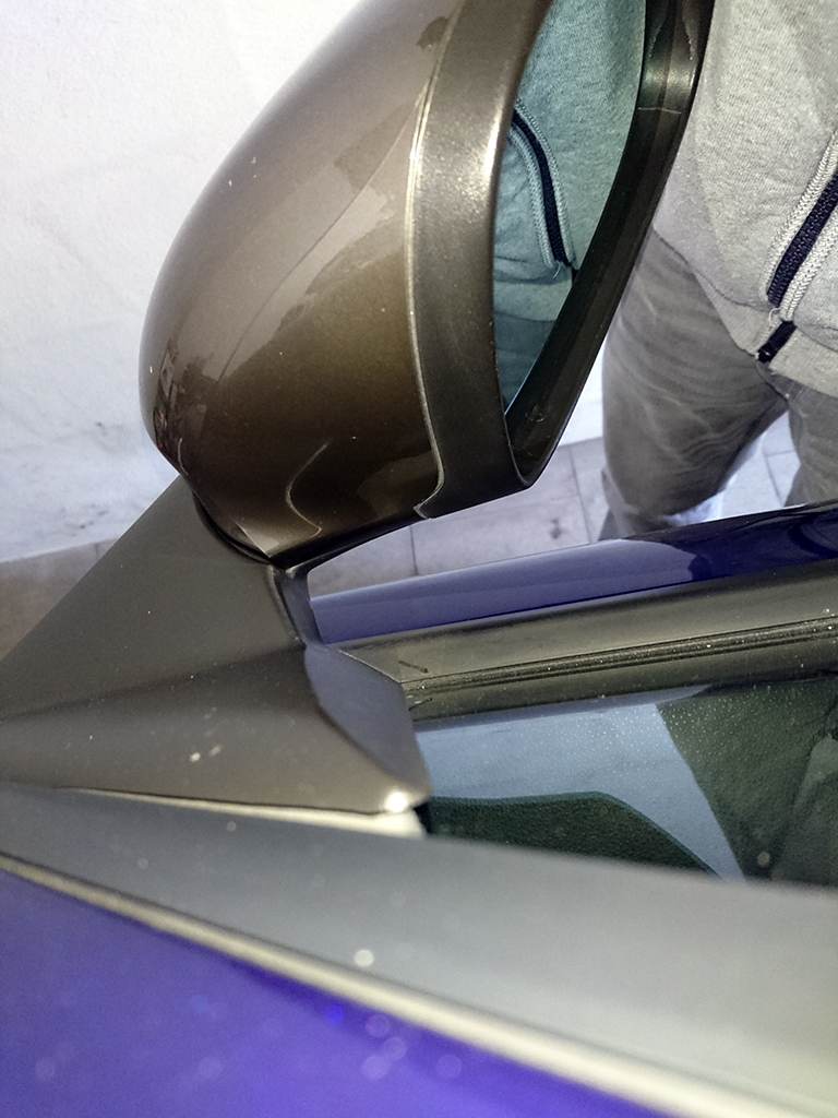

Ciao, ecco finalmente le foto... ho provato in più modi a incastrarla meglio da solo ma non sono riuscito a migliorare la situazione.
Penso andrò dal mio meccanico di fiducia con il quale avevo già cambiato delle calotte sulla mia Mito precedente senza creare fischi o danni...
Questo è lo specchio lato guida
Questo sempre quello lato guida da un'altra angolazione...
E questo invece è quello lato passeggero che non da problemi... a me paiono diversi come distanze tra le parti...
Reactions: alfiere 94-10
