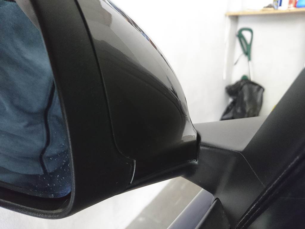

Ciao, ecco finalmente le foto... ho provato in più modi a incastrarla meglio da solo ma non sono riuscito a migliorare la situazione.
Penso andrò dal mio meccanico di fiducia con il quale avevo già cambiato delle calotte sulla mia Mito precedente senza creare fischi o danni...
Questo è lo specchio lato guidaVisualizza allegato 186736

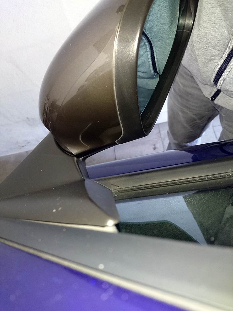

Visualizza allegato 186737E questo invece è quello lato passeggero che non da problemi... a me paiono diversi come distanze tra le parti...
Visualizza allegato 186738

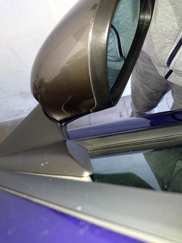

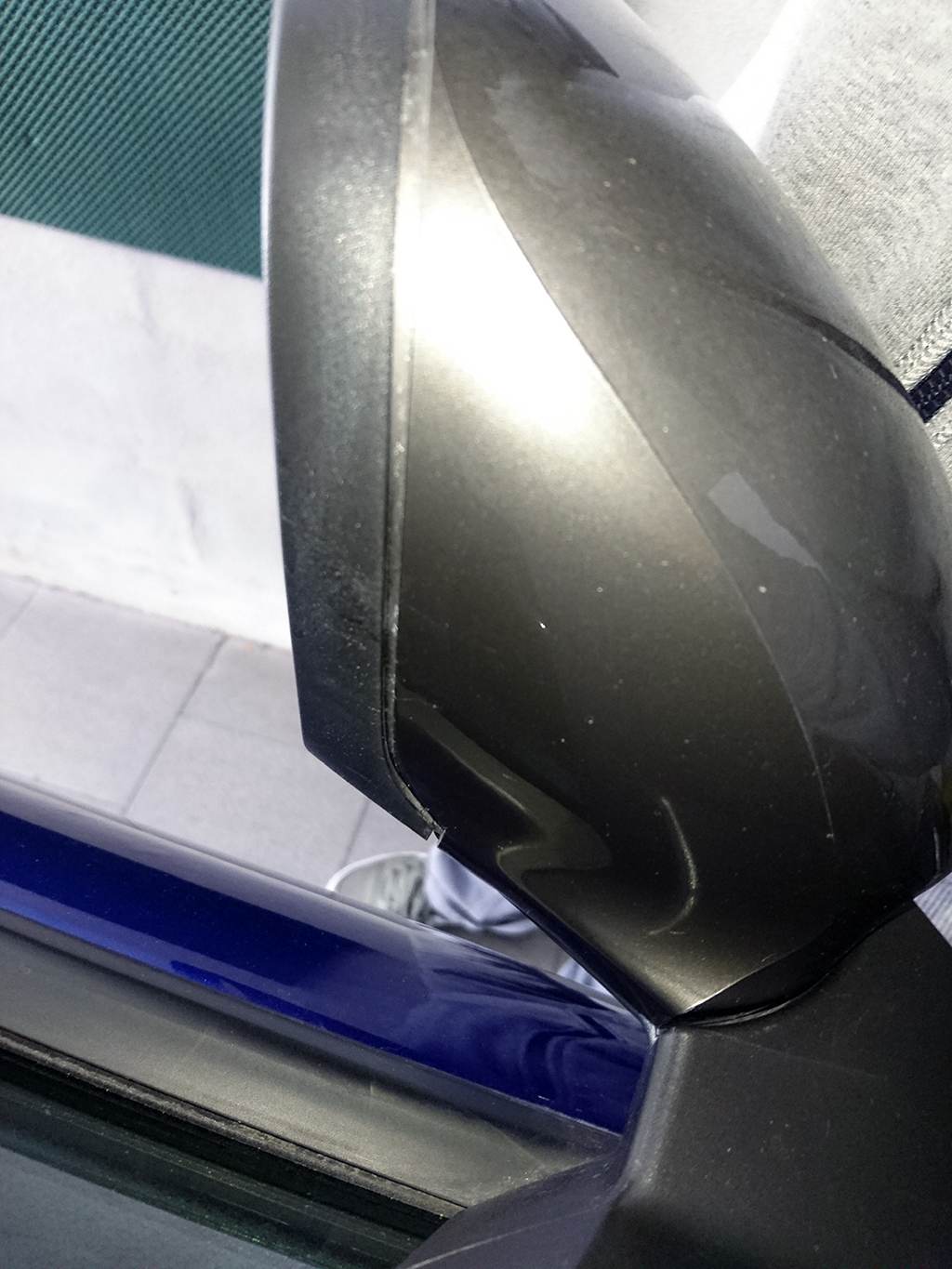

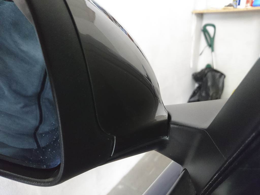

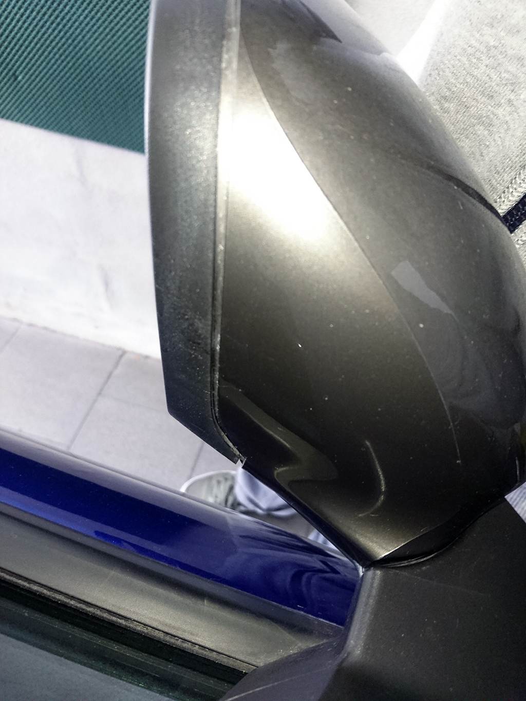

Eccole finalmente, se le mettevi dall'inizio capivamo subito.[emoji16]
Come ti hanno detto non è montato bene il lato guida.
Forse hanno avuto fretta nel montaggio in carrozzeria, puoi sistemarlo anche da te , facendo leva nella parte inferiore vicino all'attacco si comincia a sollevare poi delicatamente procedi verso l'alto.
Nel montaggio invece procedi inversamente facendo combaciare prima la parte superiore.

Forse sono così perché anno rotto un gancio .io le o cambiate ma se non fai attenzione e molto facile rompere qualcosa se una e a posto e l'altra e così ci sarà un motivo

Vai dal carrozziere e te lo fai smontare i ganci devono essere quattro se ne manca uno ai scoperto kosa e successo
