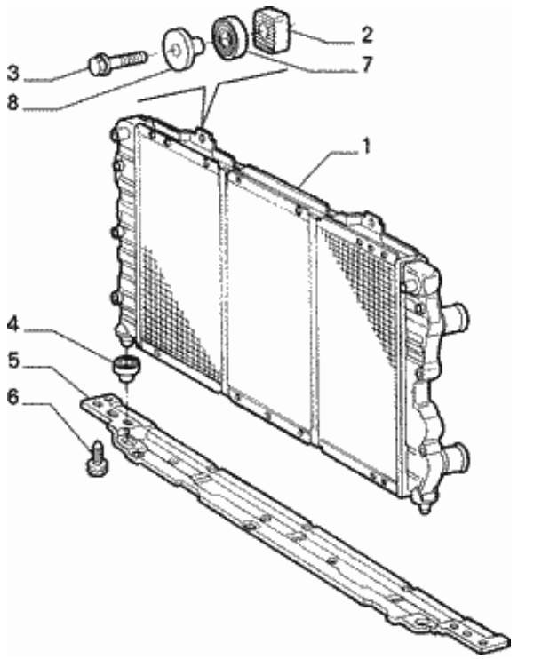

stasera stavo mettendo a punto il mio spider in previsione della fine del letargo. Notavo che la parte superiore del radiatore non è fissata in modo stabile da nessuna parte. È normale? Sono andato a vedere su ePER e vedevo quel bullone n.3 sulla destra, ma sulla macchina non ho trovato nessun fissaggio.

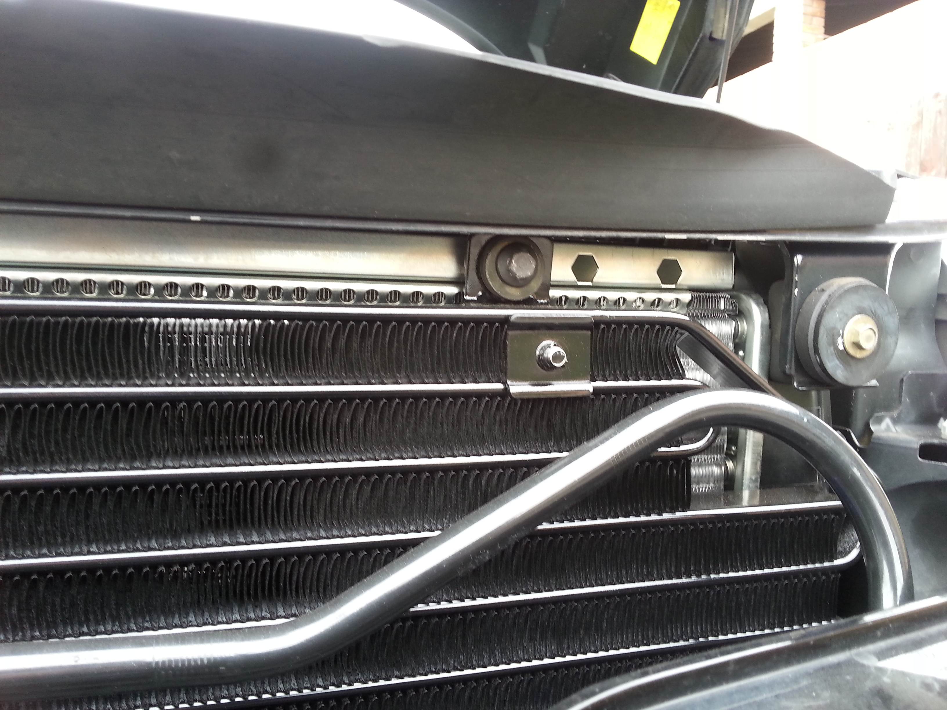

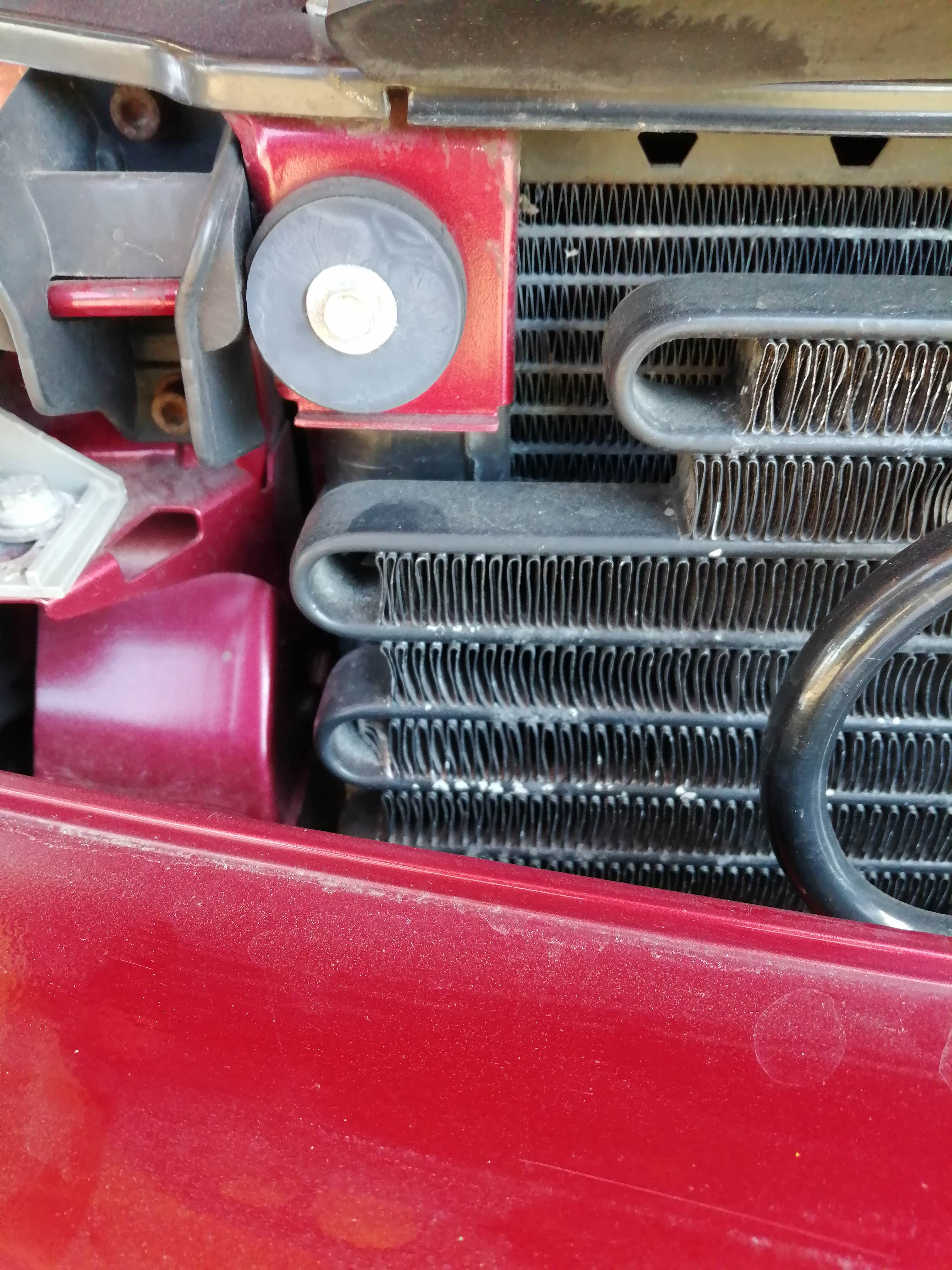

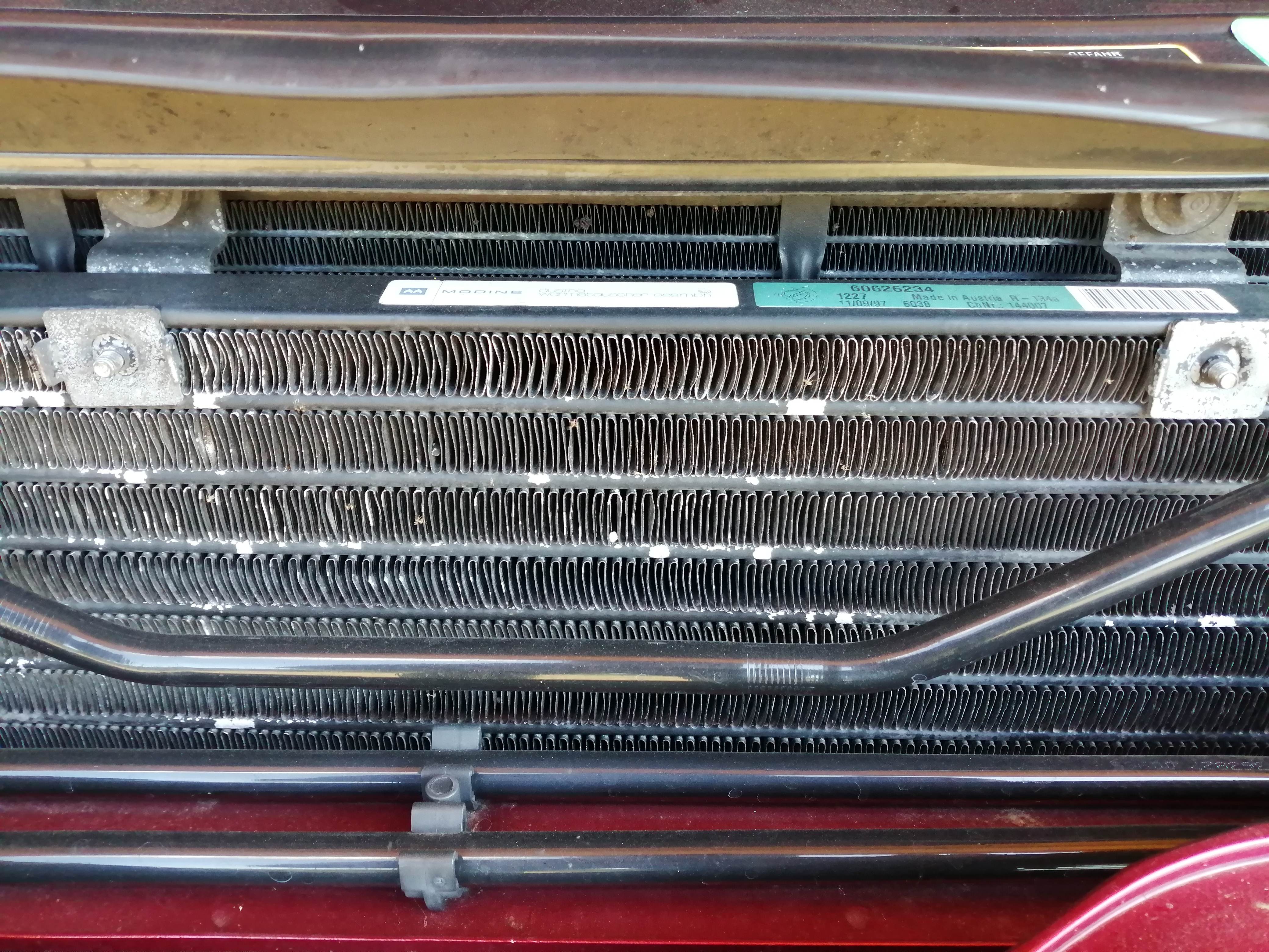

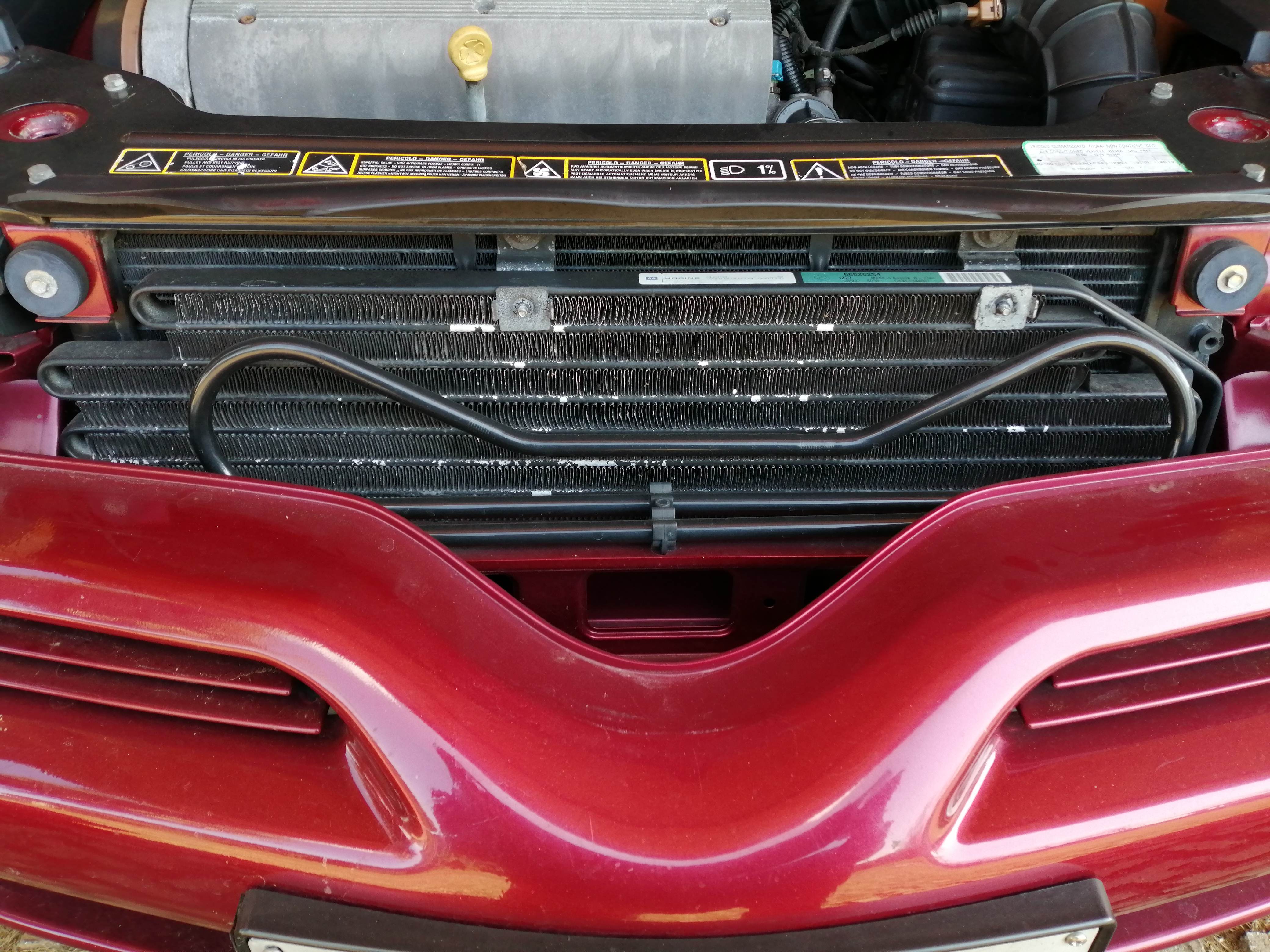

il radiatore è fissato ai due angoli superiori dai due bulloni con le grosse boccole in gomma,sul bordo superiore del radiatore acqua e poi fissato quello del clima.

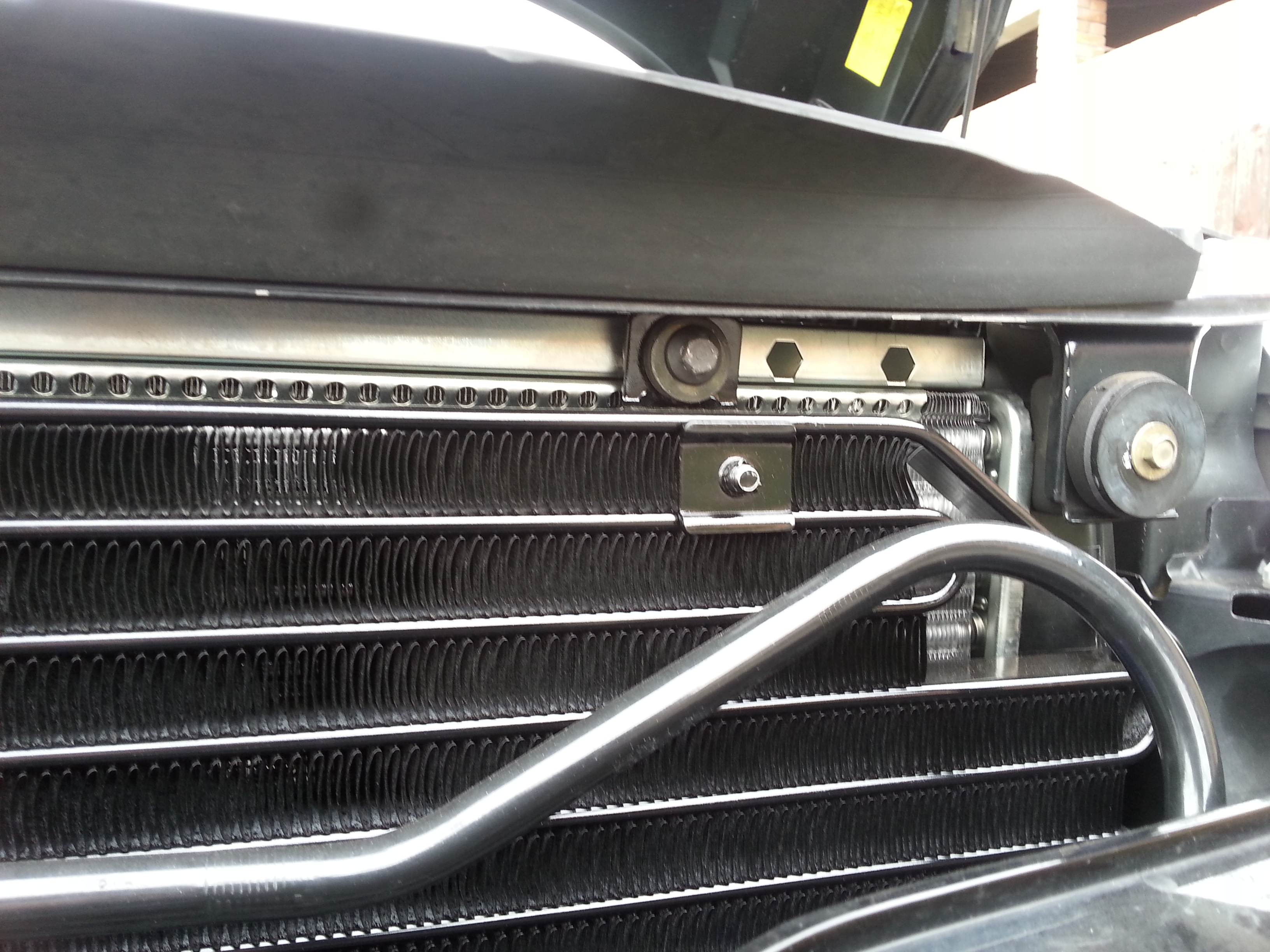

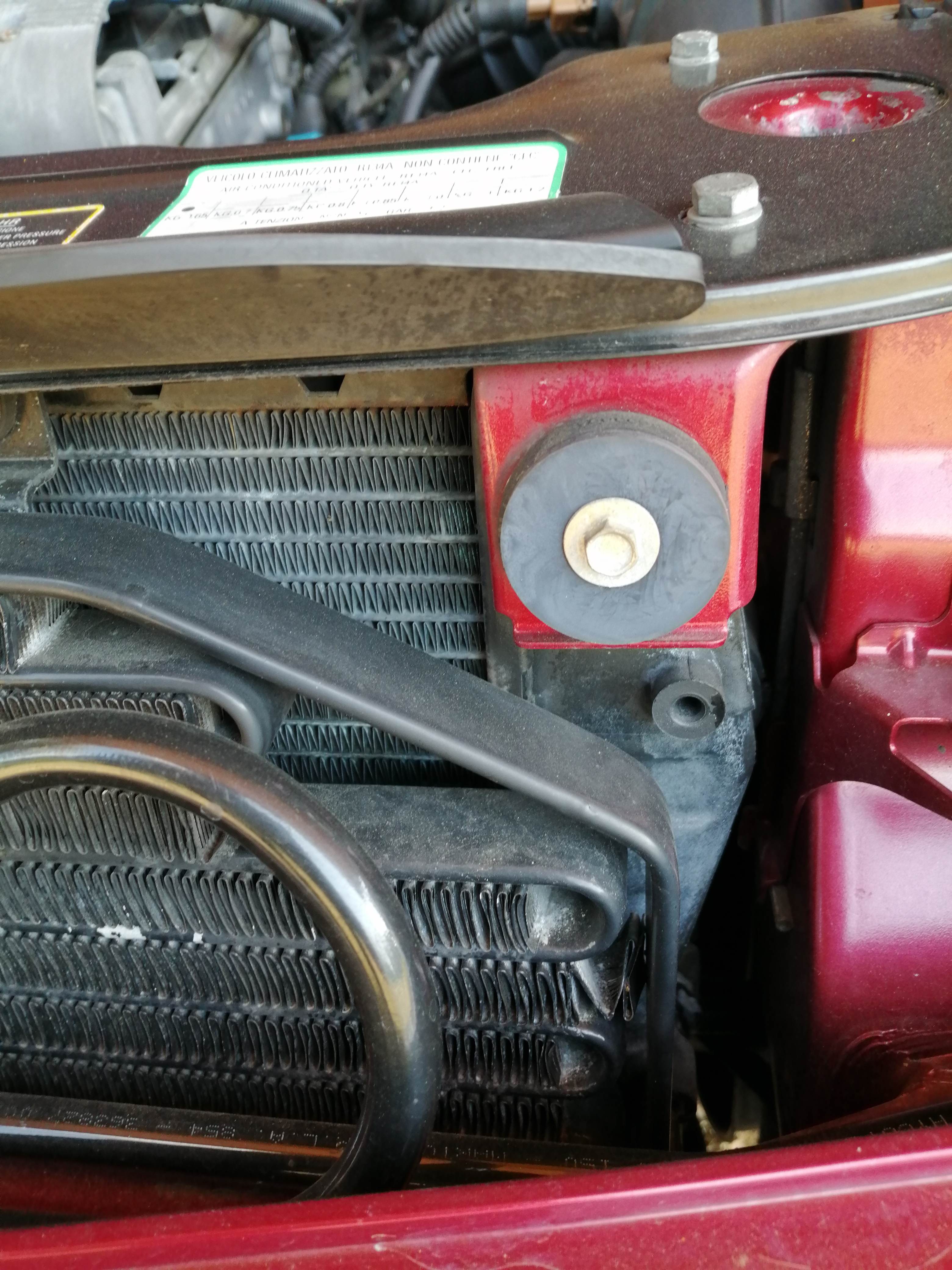

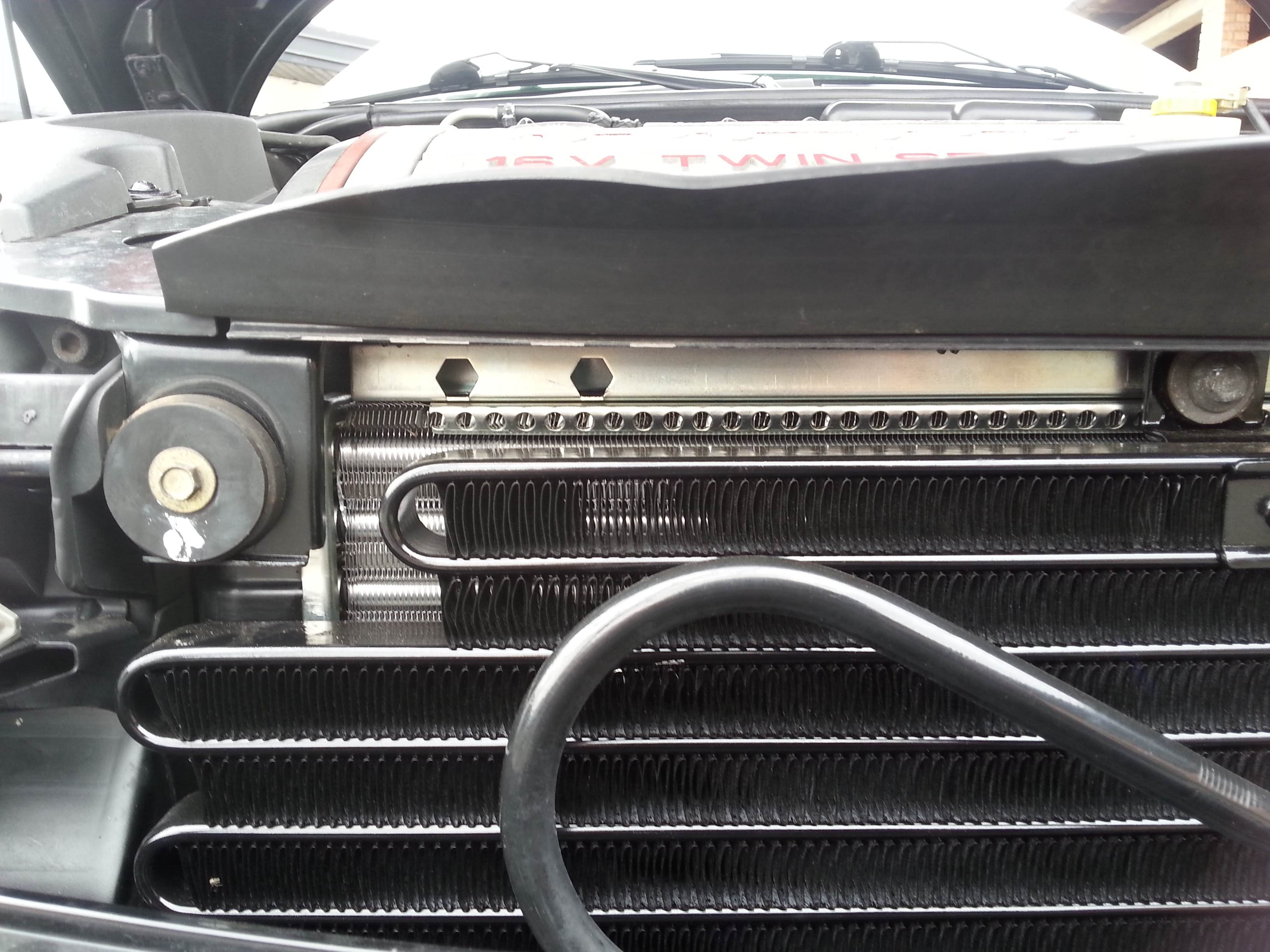

Ciao ti allego anche io un due foto... La mia è una my 97 prima serie.. Ha una vite di fissaggio a dx e una a sx più un altri 2 centralmente... Saluti
