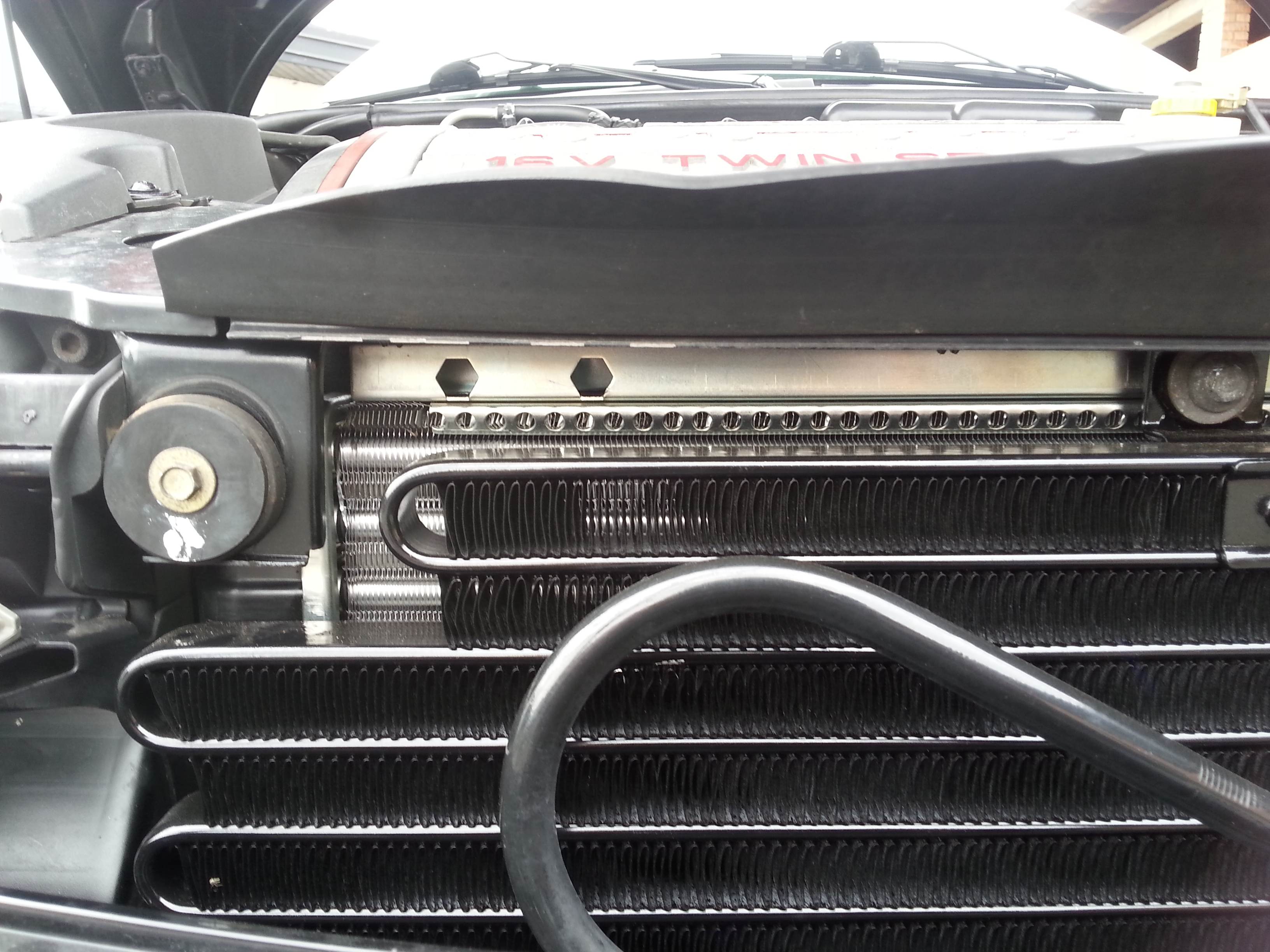

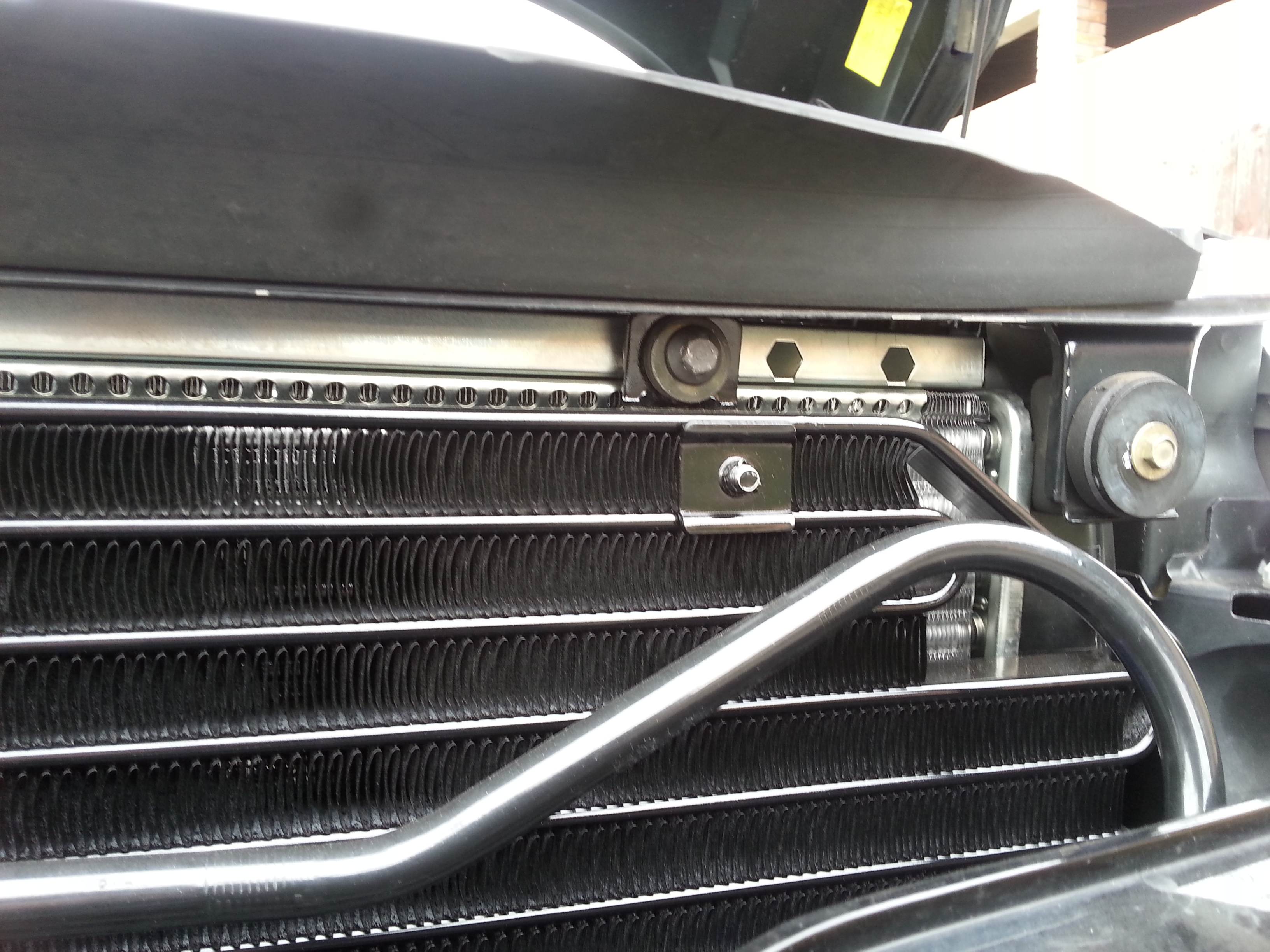

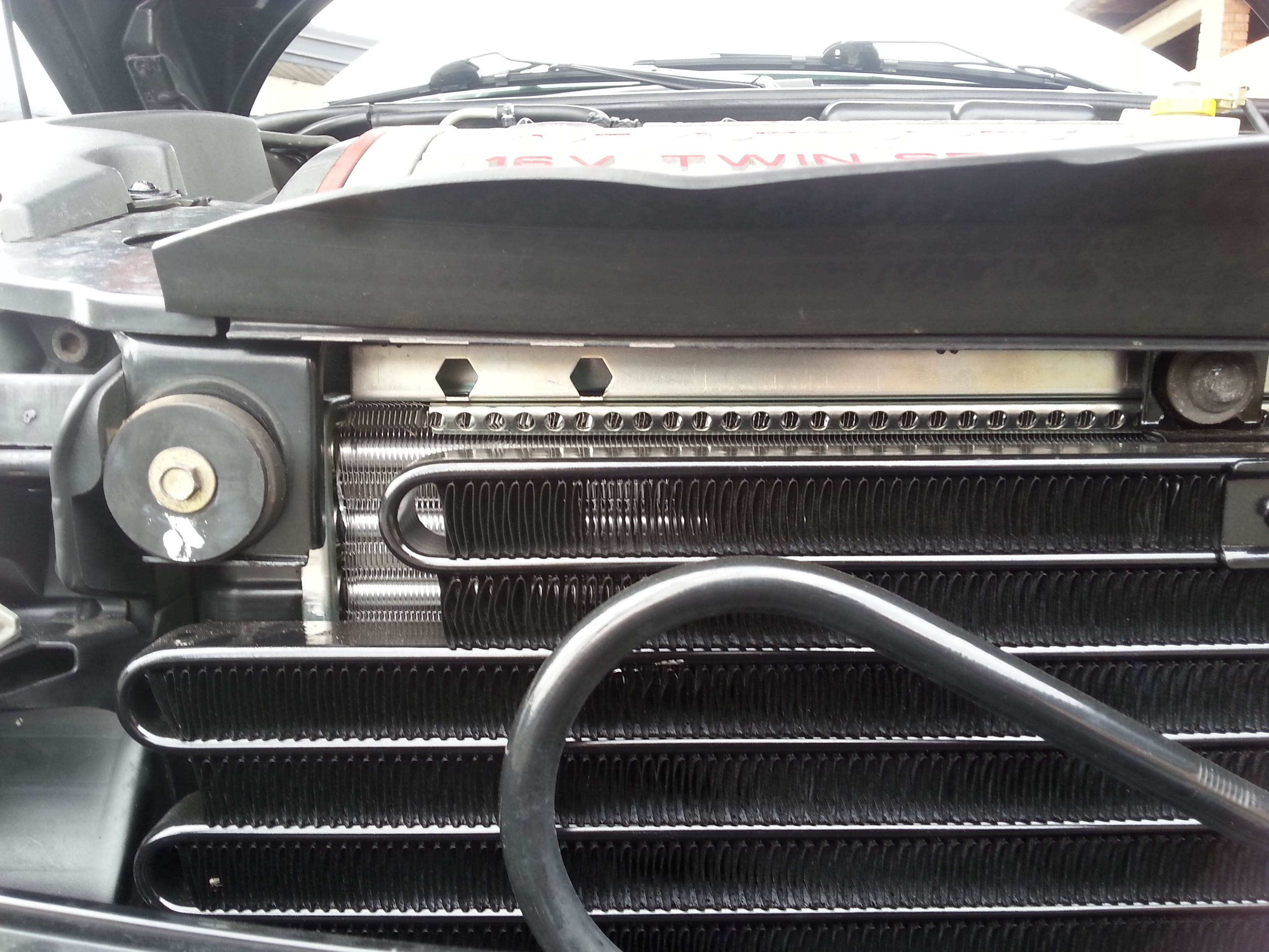

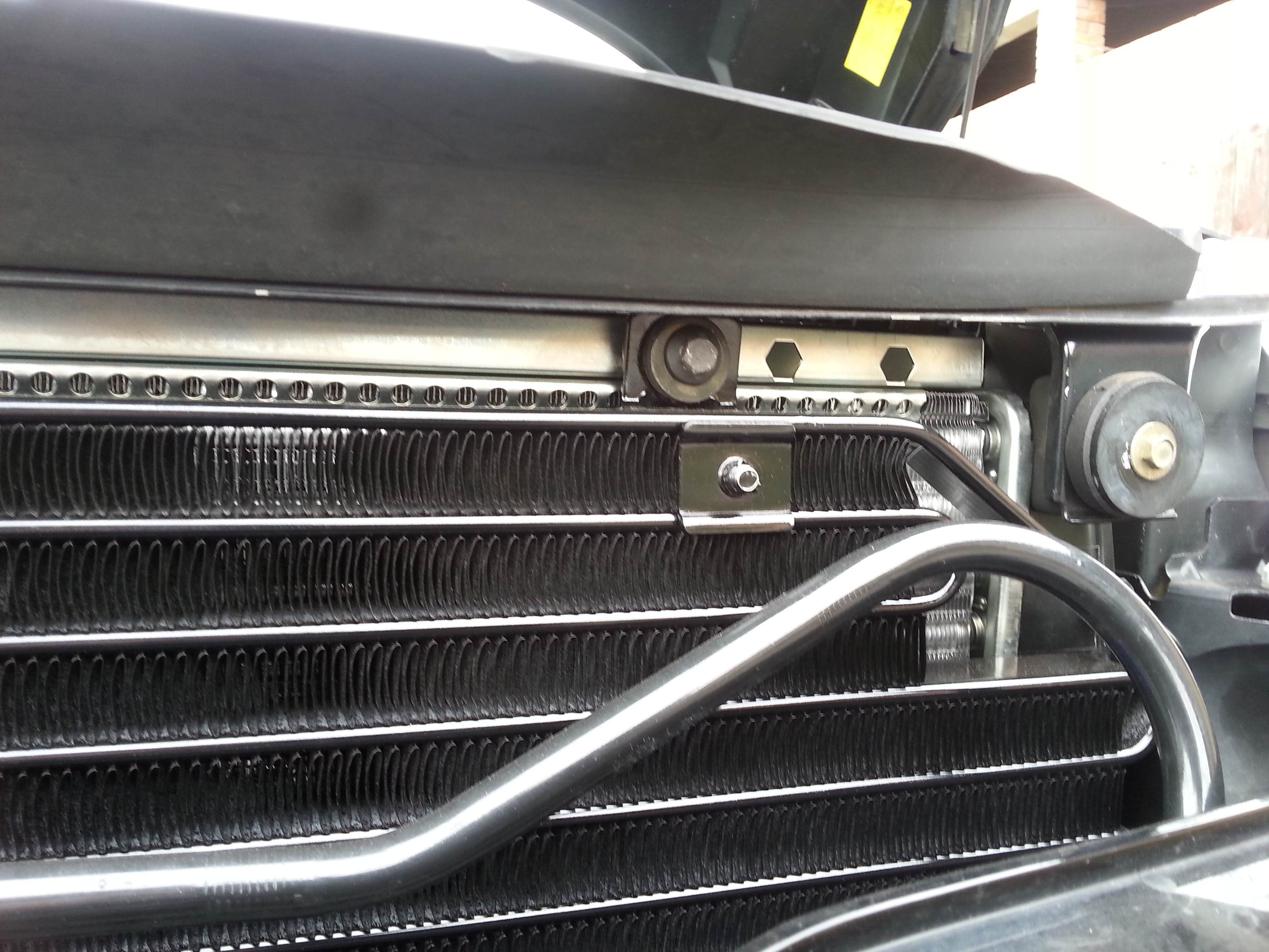

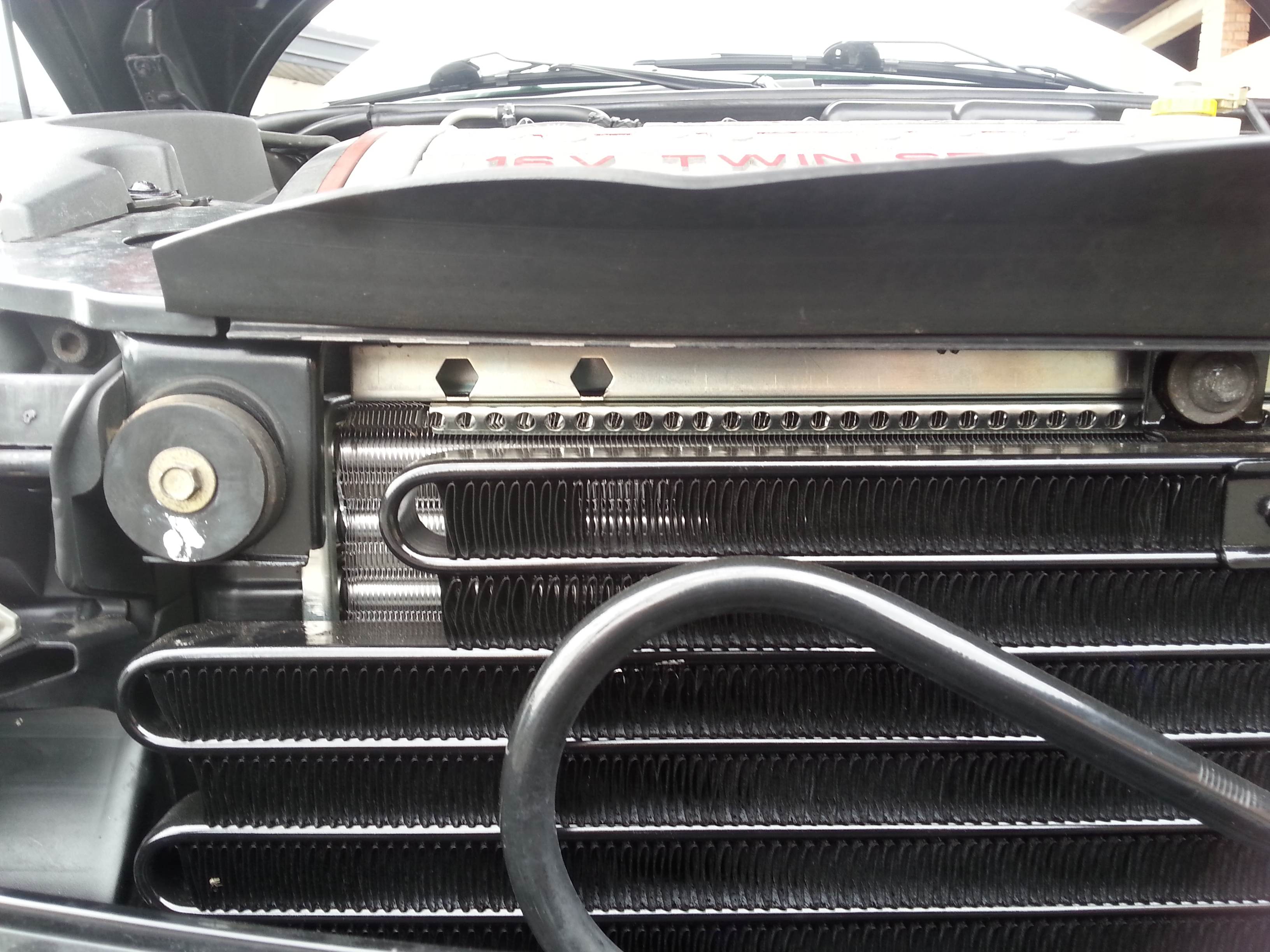

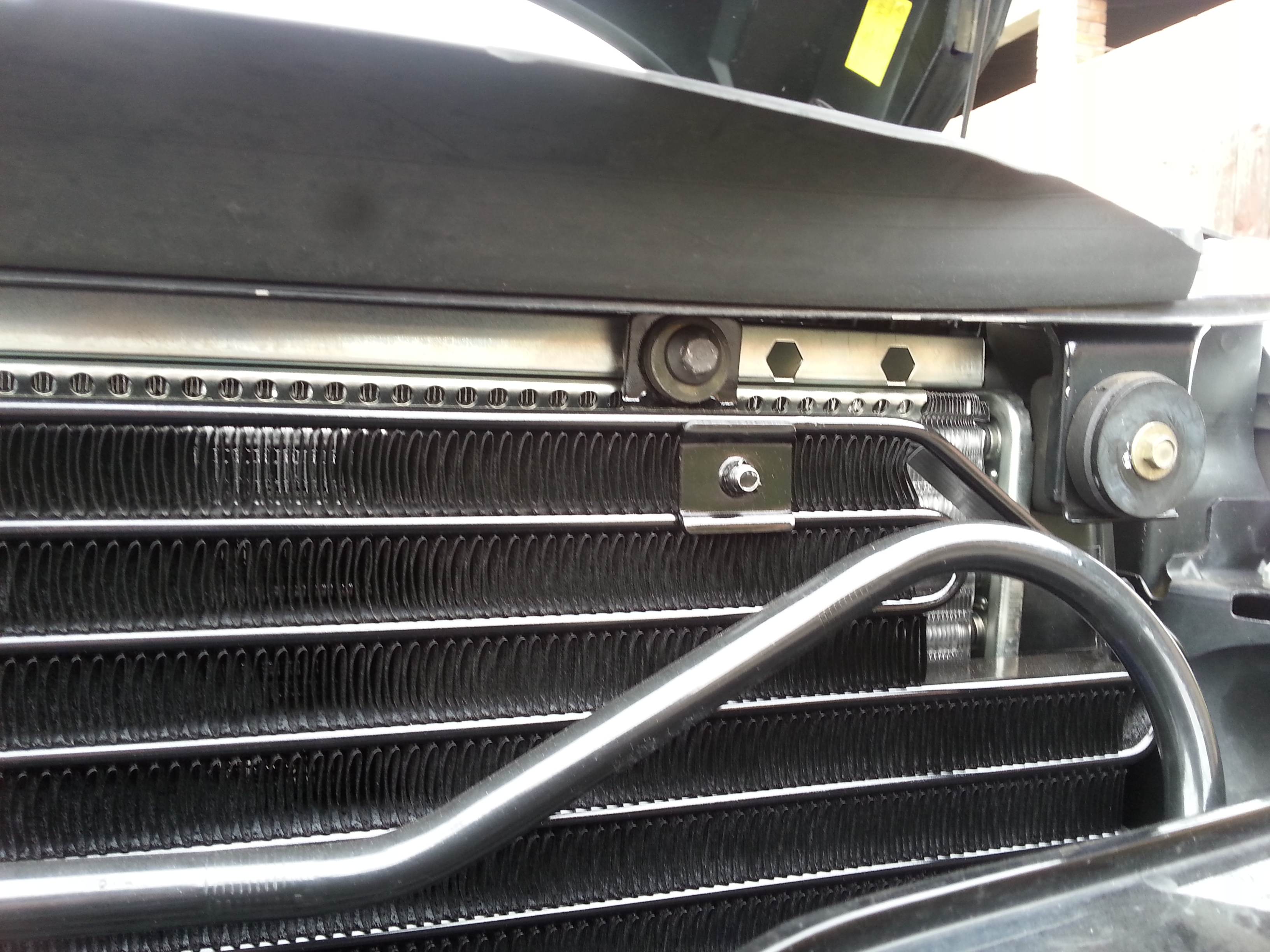

Visualizza allegato 203548 Visualizza allegato 203549 il radiatore è fissato ai due angoli superiori dai due bulloni con le grosse boccole in gomma,sul bordo superiore del radiatore acqua e poi fissato quello del clima.
Ciao ma l'hai cambiato il radiatore vero? Sembra nuovo... Il mio in confronto fa schifo... Mi sa che gli darò una sprayata di nero
I radiatori sono nuovi,sostituiti in seguito all'investimento di un animale selvatico.

Sono appendici della carrozzeria come evidenziato dal colore rosso,nelle foto di Rikgtv.

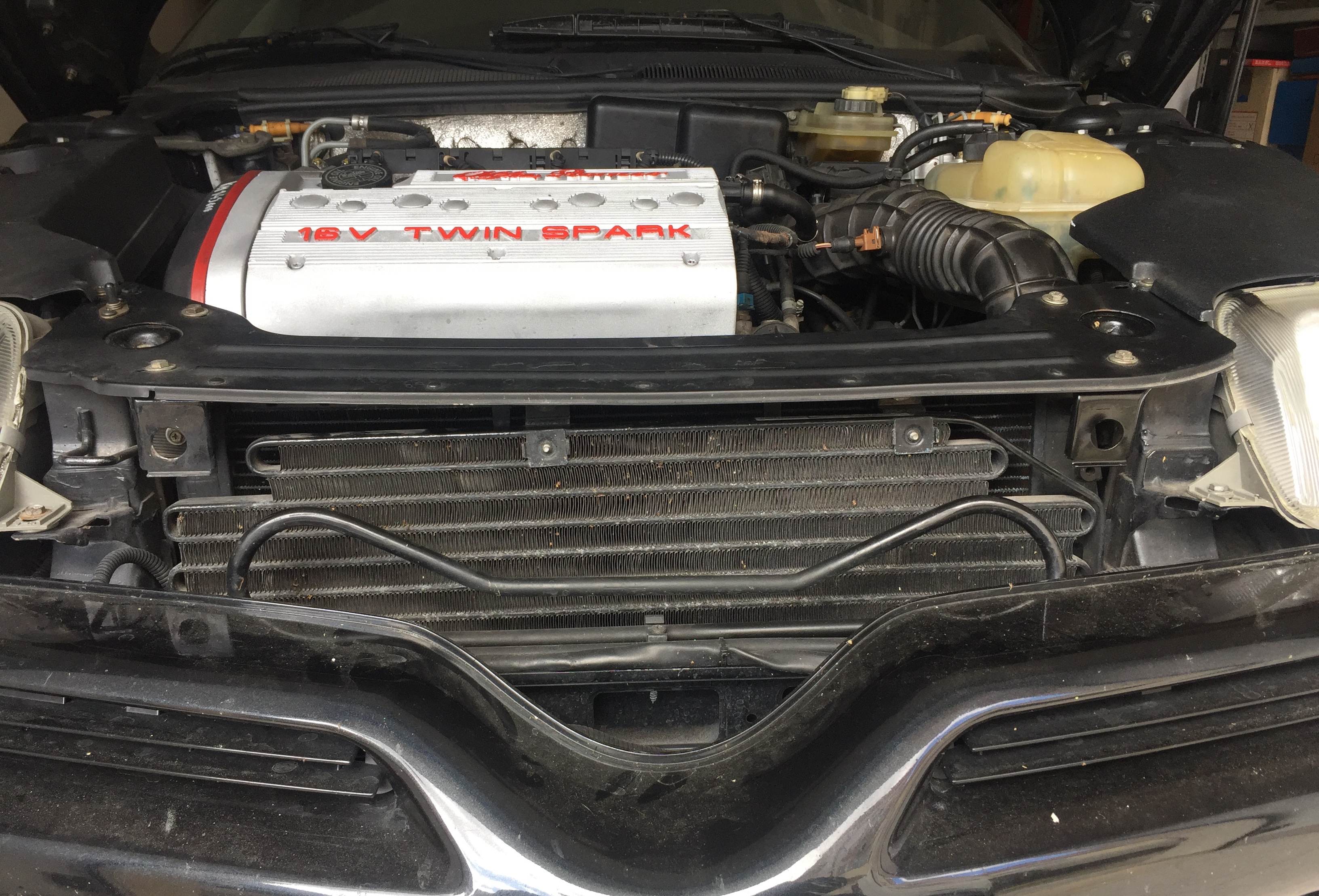

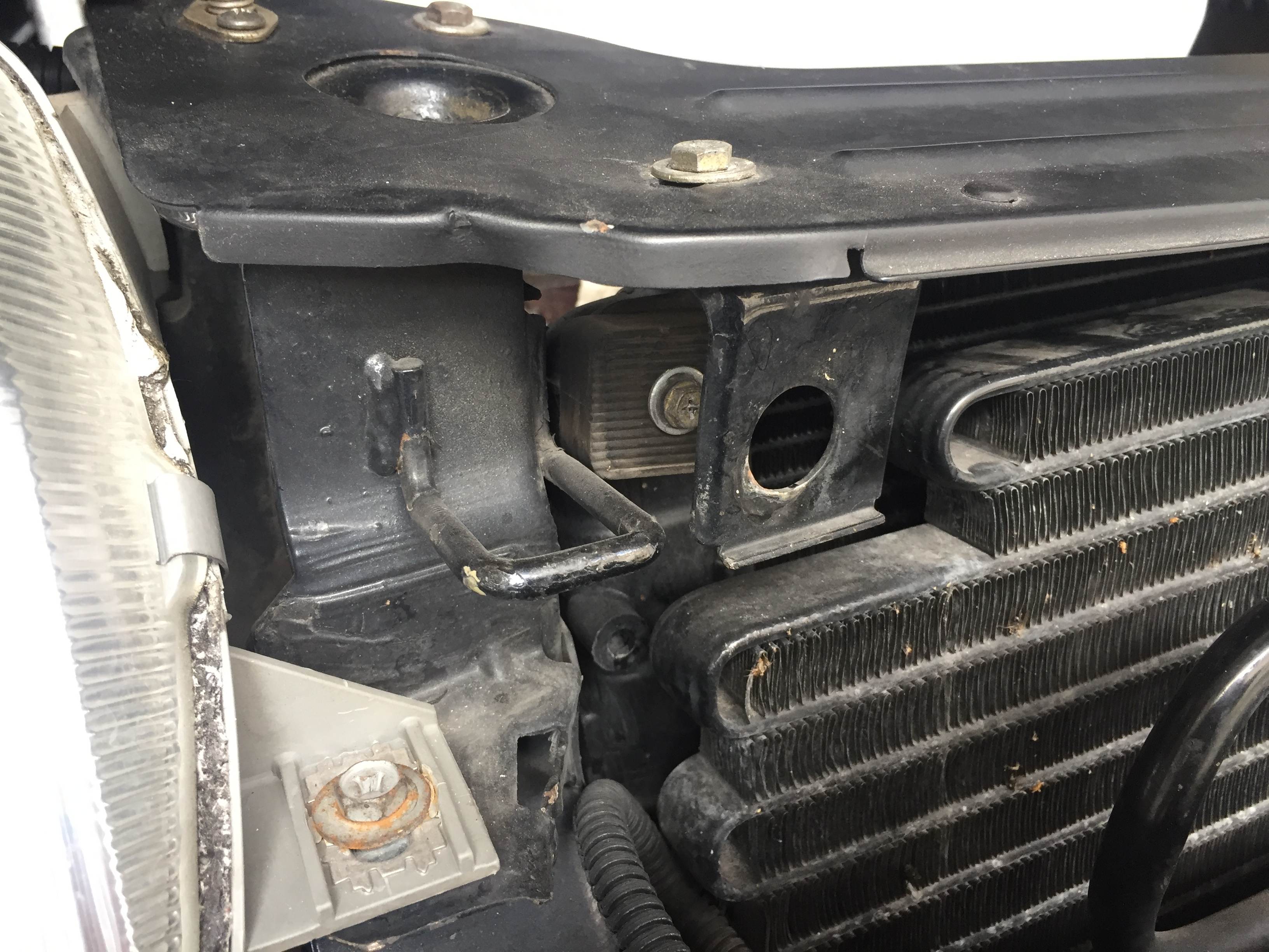

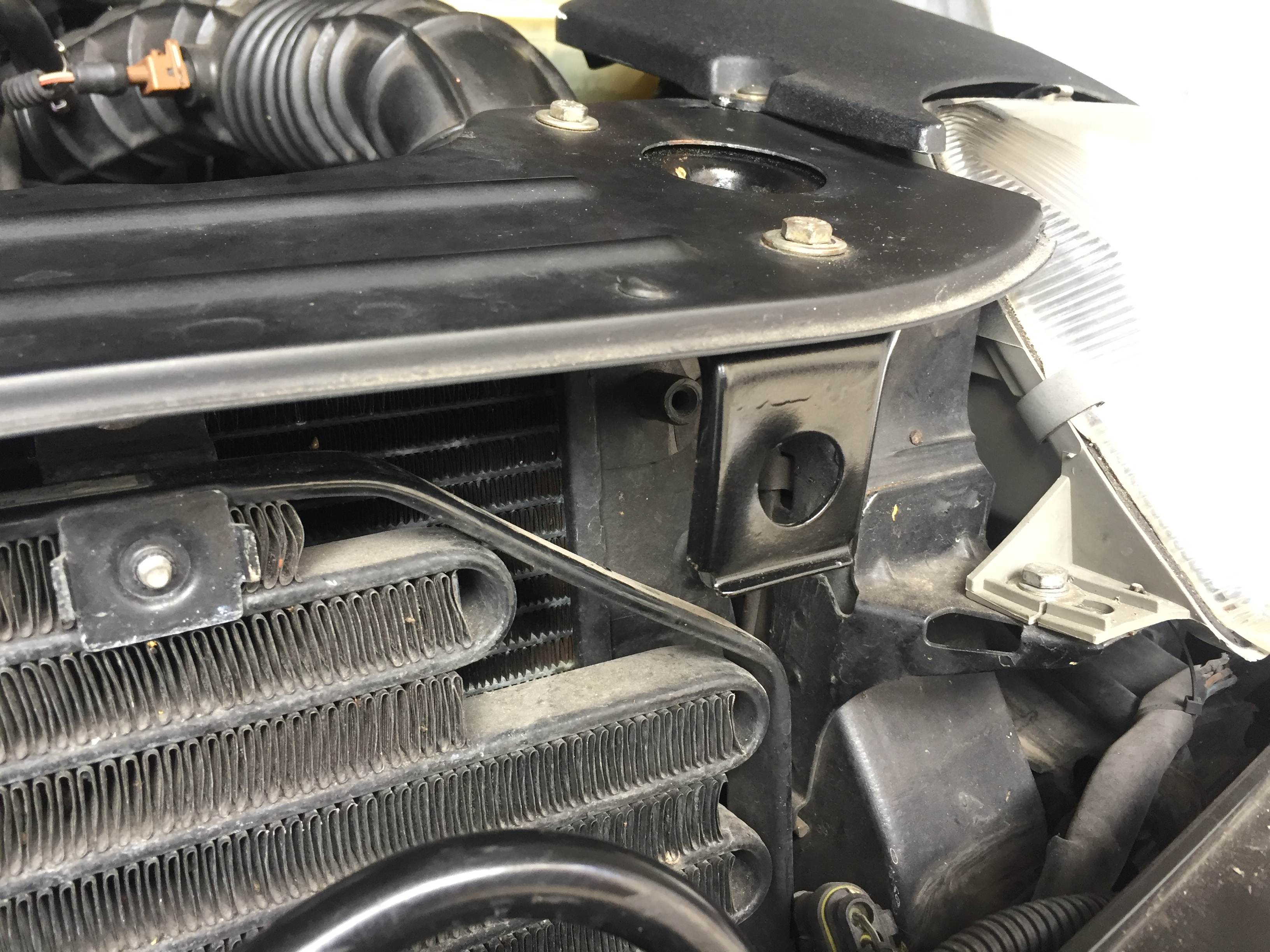

Vedi foto allegate ed il confronto con le altre:
Come si capisce la mia configurazione e completamente diversa (la mia è una prima serie) almeno capisco come fissare il radiatore. Già ho ordinato i gommini ed i distanziali che occorrono come da ePER.

Non vedo differenze rispetto alla mia a quella di rikygtv, mancano solo le coperture in plastica della traversa e naturalmente i bulloni e le boccole che hai ordinato ma i lamierati sono uguali. La mia è una prima serie "intermedia" del 98.
Ciao
cosa intendi per traversa? Il lamierino che va dal faro destro al sinistro o cosa?
Scusa la mia ignoranza ma nelle foto che avete postato vedevo una staffa di colore rosso che sul mio non c'è
Grazie
rubio2002it
Si., la traversa è il lamierino in colore carrozzeria tra i fari anteriori identiche nelle nostre tre vetture più visibile nel' auto rossa, nella tua ripeto mancano le carenature in plastica nera sopra detta traversa e sopra il gancio a destra.
