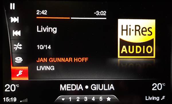

Facendo delle prove, ho scoperto che il Connect della Giulia, a differenza di quanto riportato sul manuale dello stesso, supporta non solo i file FLAC 16BIT/44,1kHz (qualità CD) ma anche i formati Hi-Res, arrivando fino al 24BIT/192kHz.
A questo punto potresti provare ad interfacciare direttamente il tuo lettore bluetooth direttamente al Connect e vedere se funziona...
Naturalmente lo spazio occupato dai file varia notevolmente a seconda del formato utilizzato, come si può vedere sul sito 2L dal quale ho scaricato i file di test.
Rimango comunque dell'idea che i file Hi-Res in auto siano inutili; basta e avanza l'uso dei file FLAC 16BIT/44,1kHz...
