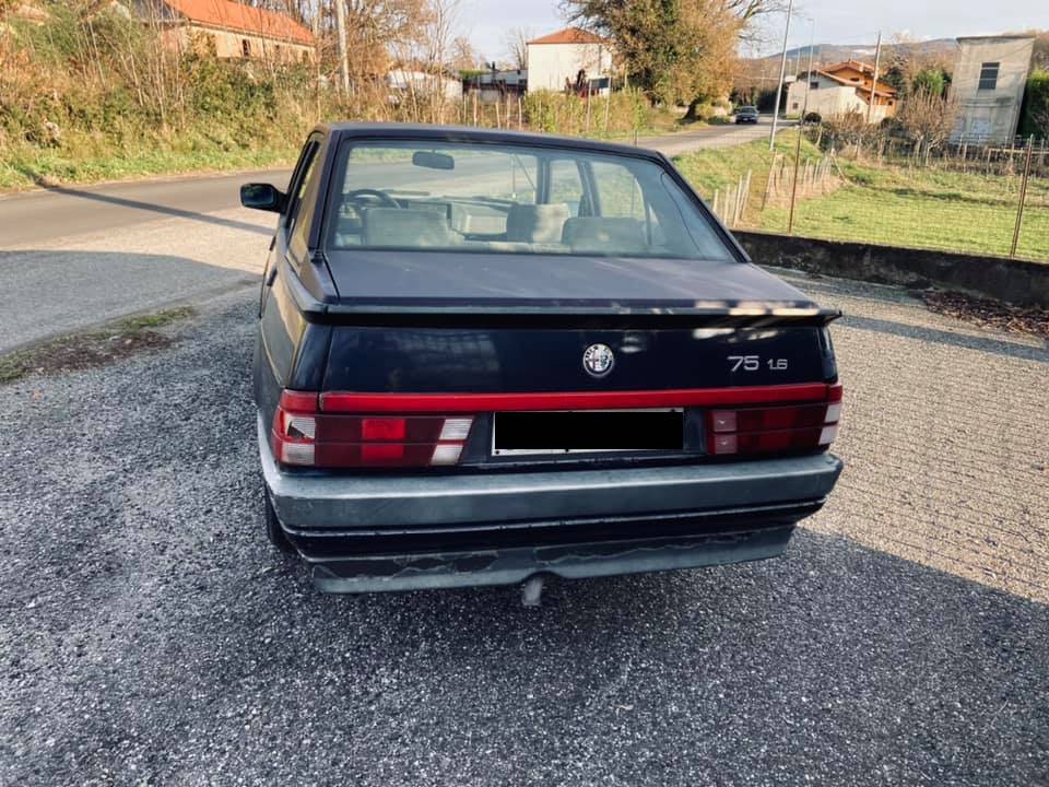

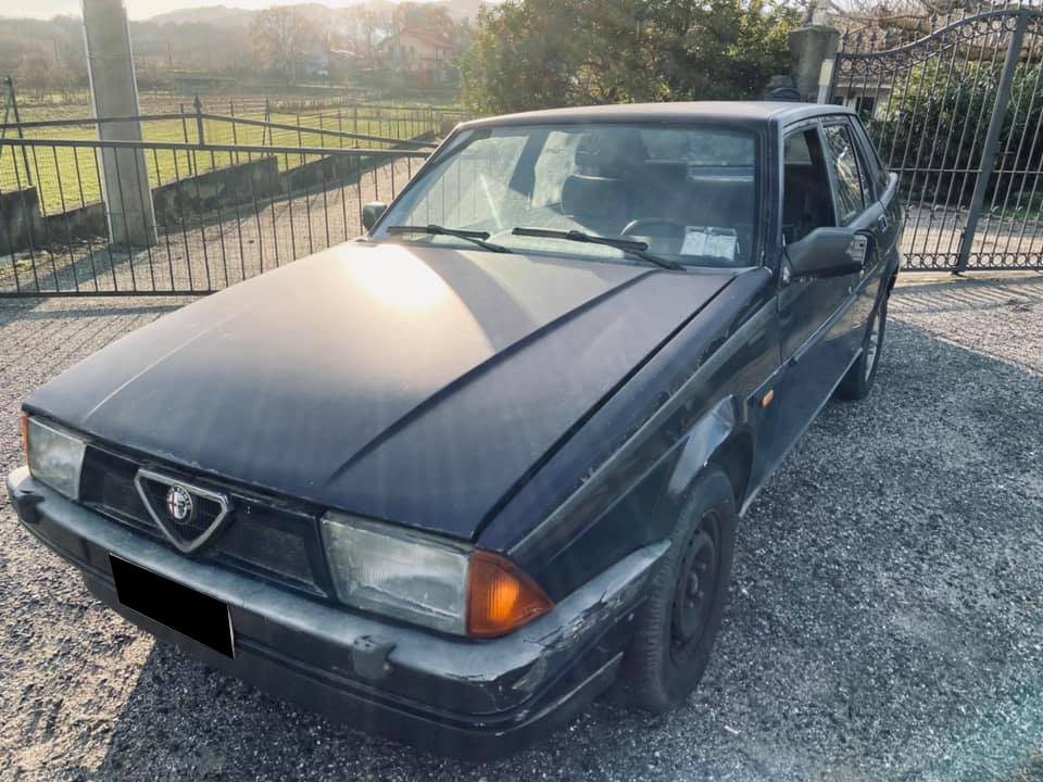

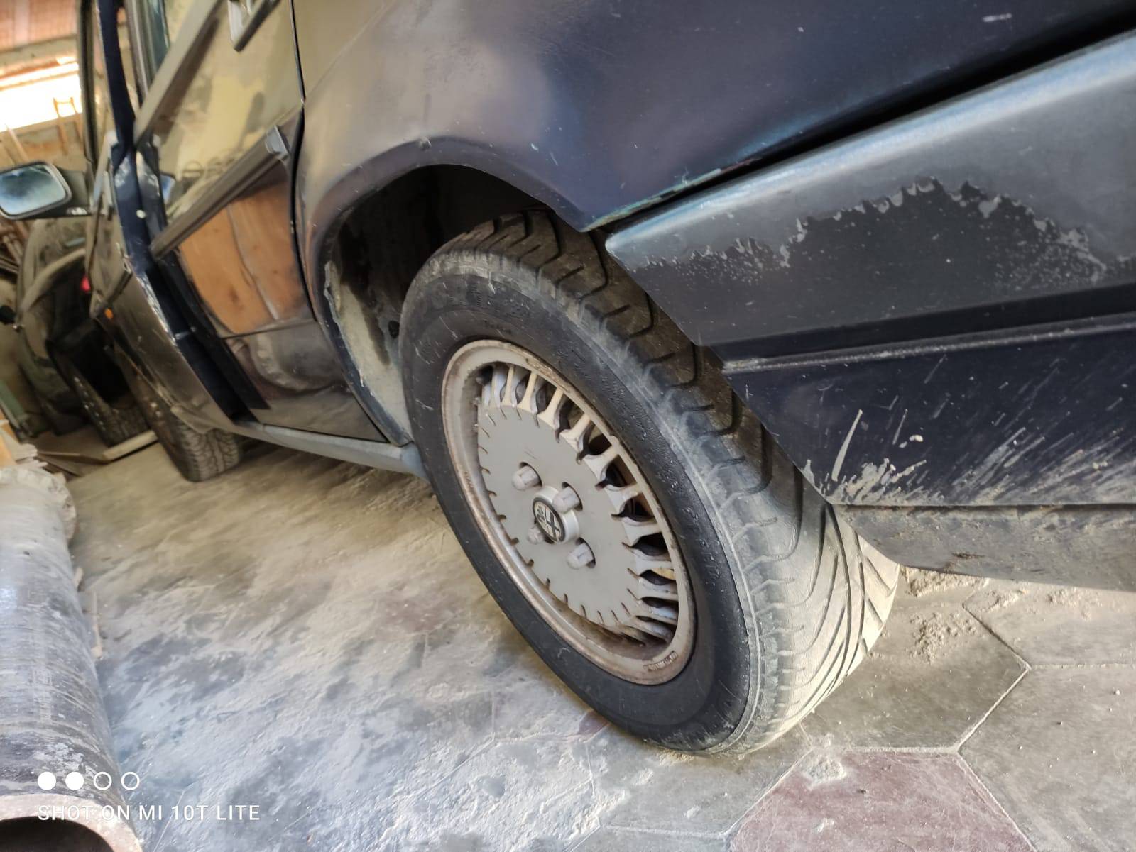

Riguardo la 75, la macchina avrà bisogno di tanto amore, probabilmente il costo del restauro completo supererà il suo valore, ma era una delle poche in vendita nella mia zona ed ho anche molta voglia di "sporcarmi le mani", un esemplare in ordine non avrebbe avuto lo stesso gusto e soddisfazione :)
La macchina originalmente era rossa, e quando di meccanica sarà perfetta, tornerà di quel colore :)
