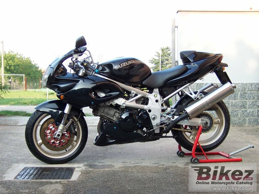

Non so se possa c'entrare, ma questo problema lo avevo in moto, quando montai dischi freno discacciati completamente flottanti e in ghisa con pastiglie organiche.
Quelli che si vedono qui, con un filo di ruggine dal lavaggio finito 10 minuti prima (si è la mia moto, che è finita su un magazine Norvegese):
Sotto la pioggia tiravi la leva (pompa discacciati radiale e tubi in treccia aeronautica) e per i primi metri era come non avere freno (la pressione c'era e la pompa non era spugnosa), credo fosse un problema di velo d'acqua sulla pista frenante. Passati quei primi metri la pastiglia mordeva e la frenata arrivava bella corposa, anche se non per come quei dischi performavano a caldo.
Visto che anche i freni auto sono in ghisa e pieni (i miei avevano comunque delle baffature) può darsi sia lo stesso fenomeno.
Visualizza allegato 216797
complimenti per la moto!
Penso tu abbia ragione a riguardo dell effetto 'velo d'acqua' certo mi pare che in questo caso (freni giulia) rispetto impianti tradizionali sia accentuato. E' anche vero che spesso uso poco gli spazzolini, ho ancora quel meledetto trattamento sui vetri che fa scivolare via l'acqua e son rumorosi.. per le pinze non rimangono vicino al disco come dovrebbero quando gli spazzolini sono attivi.

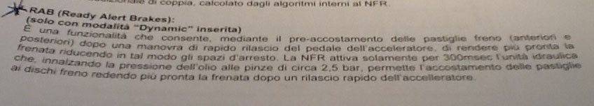

sorry, tergicristalli . Intendo che quando son attivi le pinze dovrebbero stare vicino ai dischi per eliminare il problema "velo d acqua", cosa che nel mio caso non avviene perchè gli uso poco. Tra l altro non so come questo sistema funzioni esattamente in combinazione con la modalità dei tergi cristalli..
Che io sappia non esiste collegamento tra le cose... Però boh, magari essendo Giulia dotata di freno elettronico... Di sicuro su auto "normali" con freno servoassistito normale, non c'è nessun collegamento tra tergicristalli e impianto frenante.
Ci son varie discussioni a riguardo ed è un sistema noto su tutte le giulia. Inoltre, si sente sul pedale del freno (al semaforo ad esempio) quando i tergi si attivano.. mai fatto caso?
