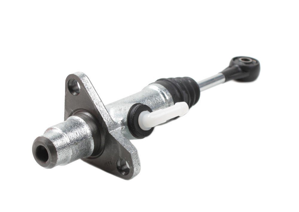

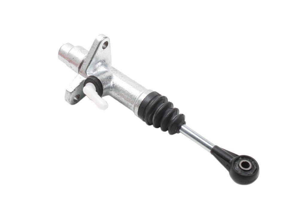

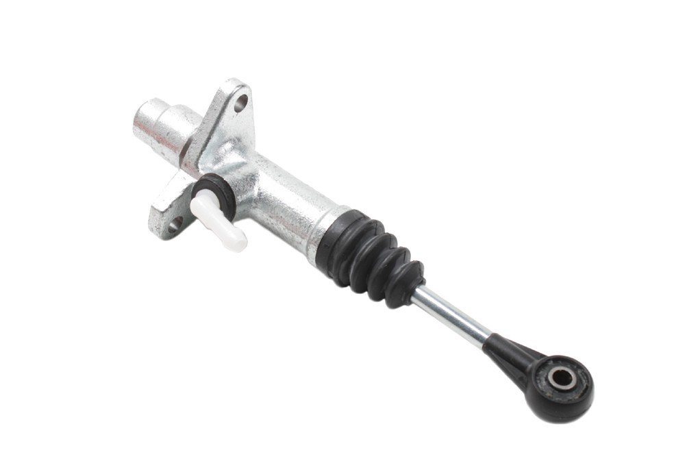

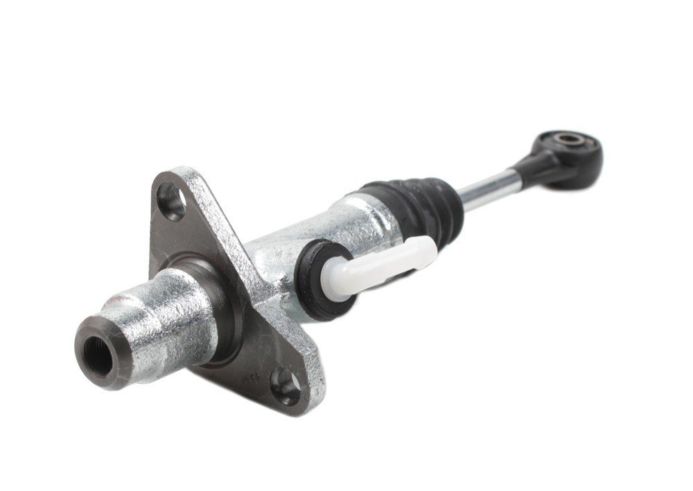

i pezzi che causano la non risalita del pedale e rumori, cigolamenti sono questi due:
Pompa del pedale
E

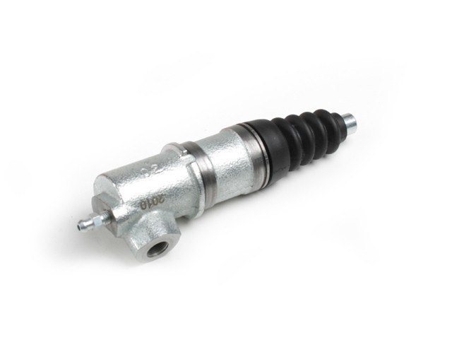

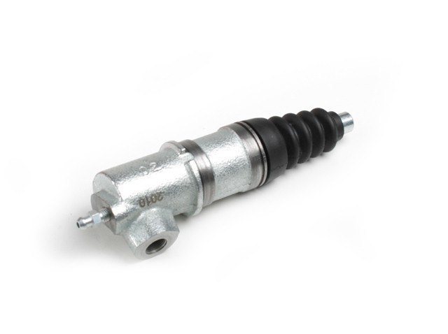

Cilindretto ripetitore che é questo:
interruttore della retromarcia non centra ASSOLUTAMENTE NULLA.
Pompa del pedale
