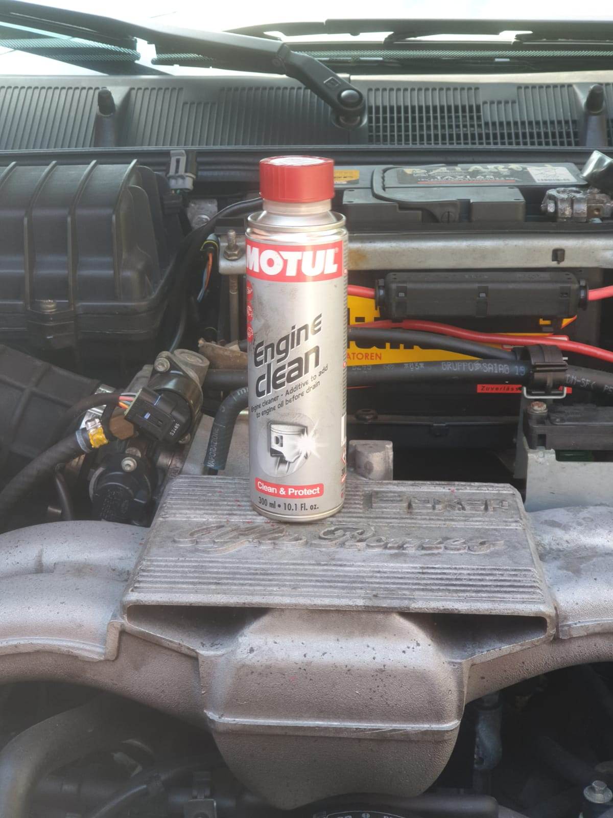

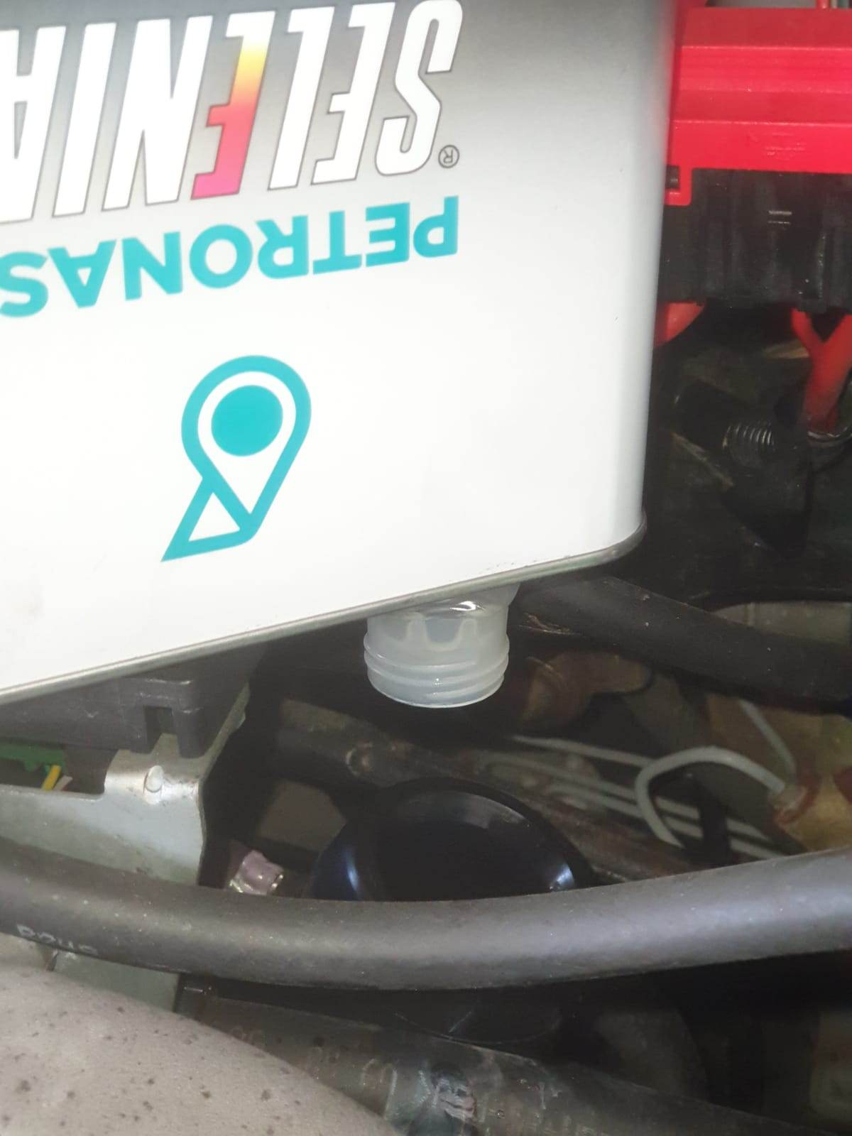

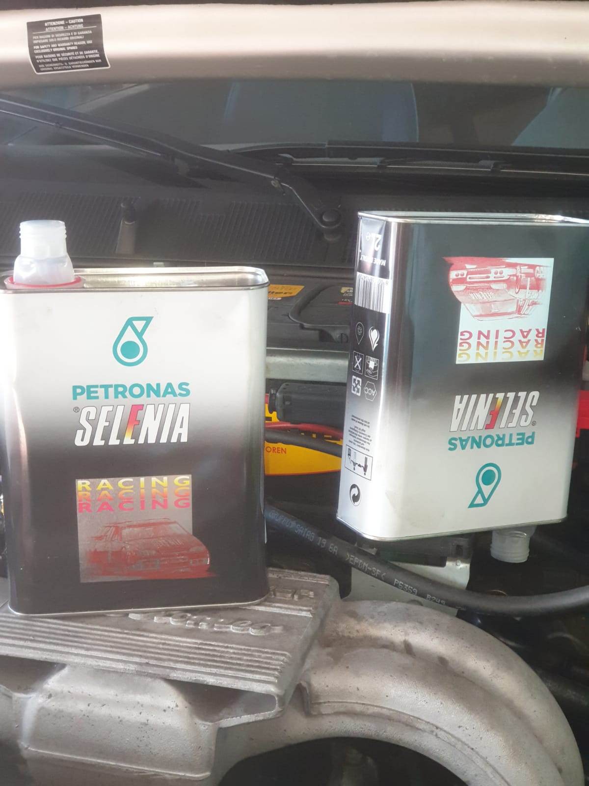

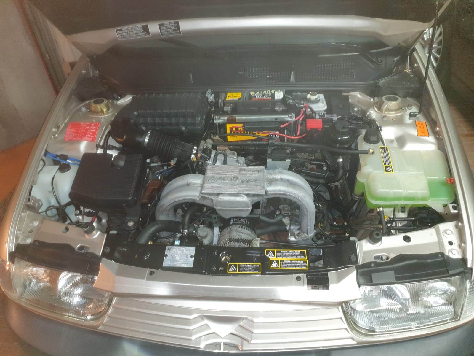

..quanto al ticchettio sono un pò preoccupato. A freddo è assente completamente, a caldo col finestrino aperto è evidentissimo. E immagino non ci sia modo di intervenire se non aprendo tutto

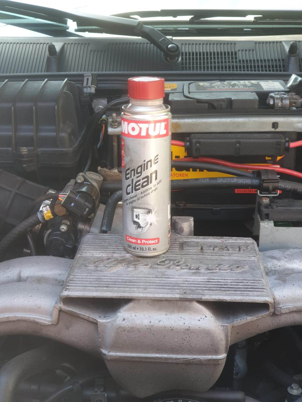

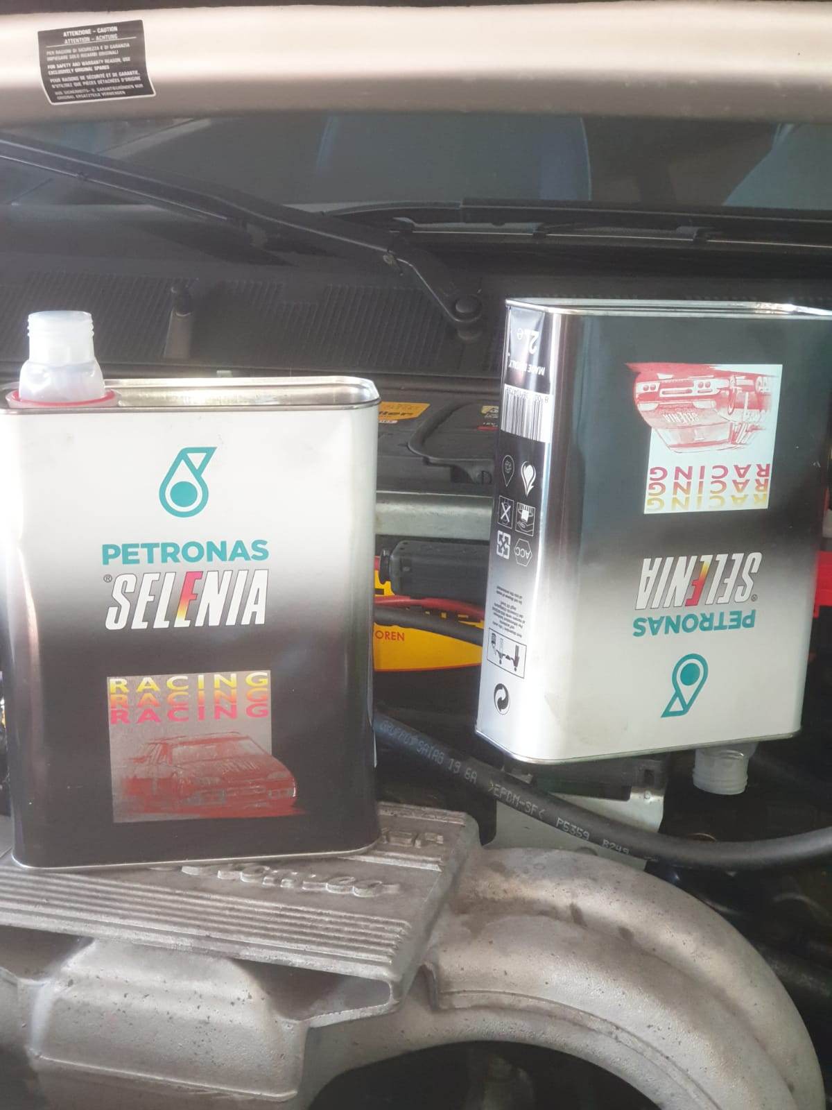

L'Olio l'hai cambiato? Sei sicuro di quello che ha fatto il proprietario precedente?? Che olio c'è dentro??
Sti Boxer devono girare con il 10W60 e ci vuole anche qualche lavaggio del circuito:
#17
#18
Aggiornamento a riguardo! Il meccanico ha registrato le punterie, che erano meccaniche. Il motore adesso canta!
Ma mi ha messo una terribile pulce nell'orecchio dicendomi che ha notato che le olive si sono leggermente appuntite ed è per questo che si erano allentate le punterie. Secondo lui alla lunga andrebbero cambiati. La macchina però ha solo 68mila km, possibile una così severa usura? Andrei incontro a problemi utilizzando la macchina così? Per ora, senza più rumori, sembra andare divinamente!
PS. la frizione (primo argomento di questa discussione) la farò fra qualche mese!
#19
I meccanici non sanno più cosa inventare per preoccupare i clienti.... 🤣
Fatti spiegare dal meccanico perchè l'usura le dovrebbe appuntire.... sai di solito succede proprio il contrario. ;)
#20
Mah!! non so che dire! Mi ha detto (cito testualmente) "ho notato che gli alberi hanno fatto un pò di punta, si sono un pò appuntite le olive, e andrebbero sostituiti perchè a lungo andare poi rischiano di creare danni, era un difetto di questi boxer a partire dall'alfasud". E mi ha detto che ha messo dei piattelli più spessi per compensare il gioco. Forse voleva dire che il profilo si è rovinato, consumato...non so proprio! La macchina va bene ora e non fa rumori, questo almeno è appurato!
