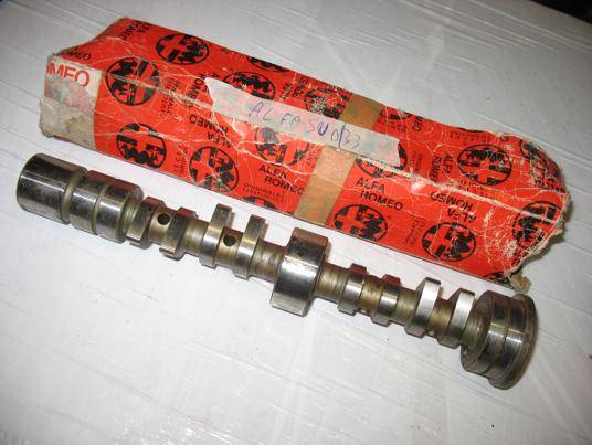

1 --- con vite/grano a brugola di regolazione del gioco direttamente piantata nel centro bicchierino punteria,
ogni camma di conseguenza era sdoppiata in due ( li chiamano "split lobe" o twin lobe sui forum inglesi appassionati di boxer) per non strisciare sulla parte centrale del bicchierino, sull'albero a camme tra le due camme gemelle c'era un foro, ci si faceva passare la chiave a brugola per arrivare a regolare la vite sul bichierino; una delle tante idee geniali del progetto originale alfasud che prevedeva una manutenzione semplice (nascono con carburatore singolo 1C, poi 2C, e con il tempo poi anche 4C e vano motore un po' più affollato, poi sono arrivati la pompa servosterzo e altri componenti, ma insomma il vano motore nasceva semplice e facile come manutenzione )

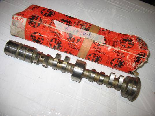

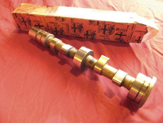

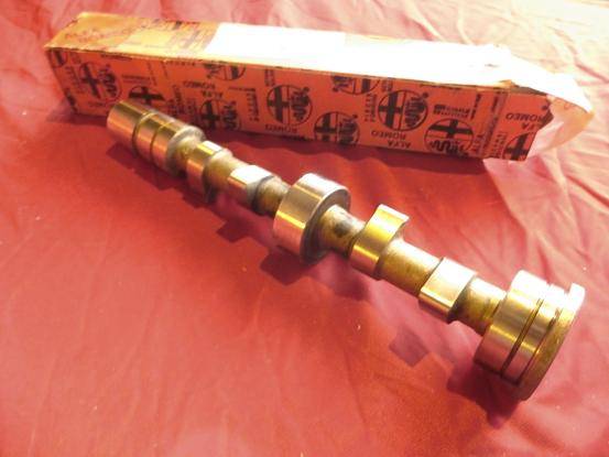

2 --- con camme normali (non splittate) e piattelli a spessori calibrati da sostituire sulle teste dei bicchierini punteria (come nei motori fiat fire) come sulla tua 33; sistema intrinsecamente più solido, un po' più complicato come manutenzione ma ancora fattibile visto che i coperchi punterie erano ancora relativamente agevoli da aprire e raggiungere
