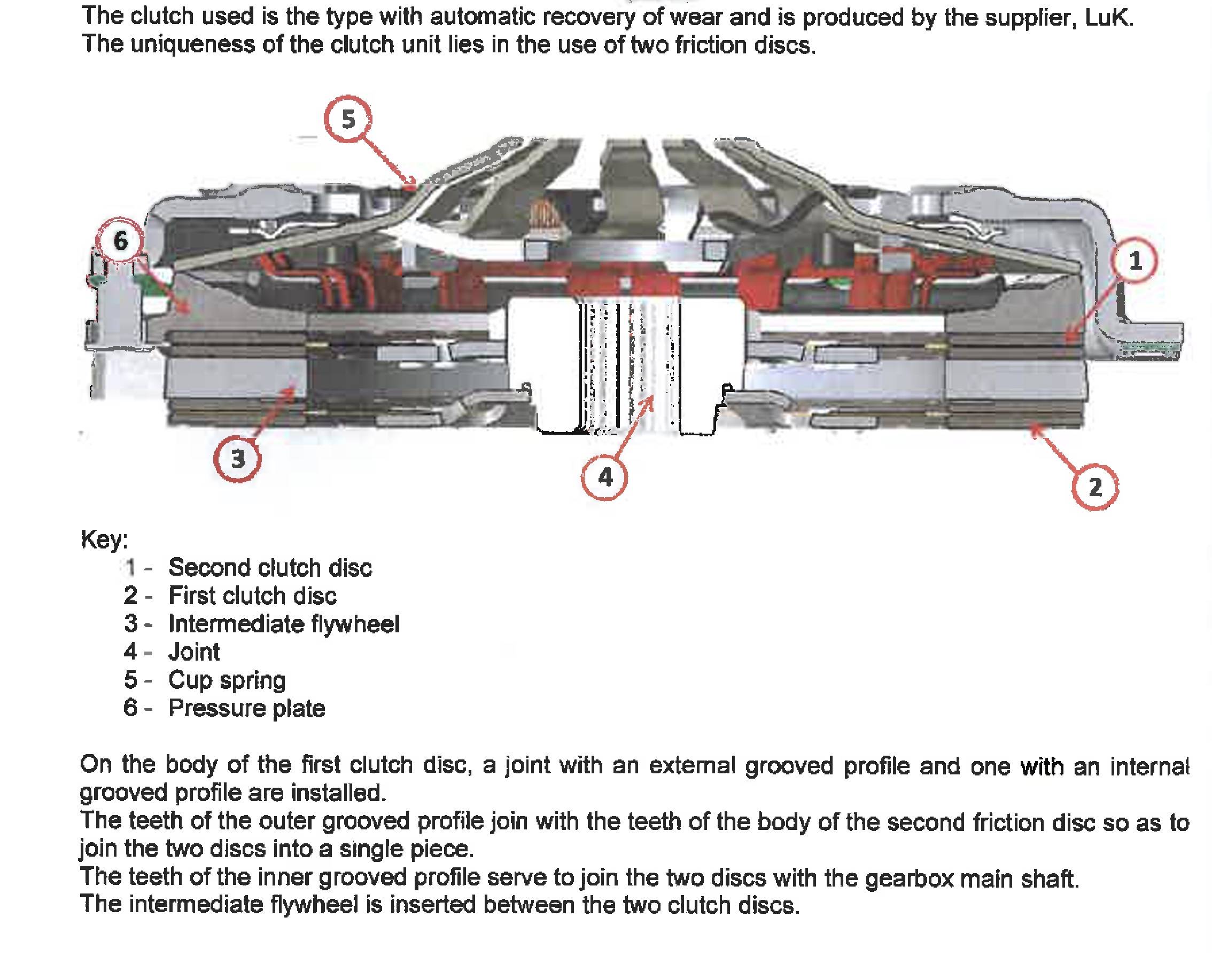

Non so se la frizione originale fosse monodisco e se la Sachs sia bi-disco (con recupero), come la LuK della Quadrifoglio.
Se però così fosse risulterà senz'altro "differente" e tenderà a staccare nell'ultimo tratto della corsa del pedale, abbastanza bruscamente.
Di sicuro il "feeling" sarà diverso.

Il volano è bimassa, OK.
Ma la frizione che definisci "rinforzata" è mono o bidisco?
É quella montata in origine o l'hai sostituita? Se l'hai sostituita sai quanti dischi di FRIZIONE ha la nuova e quati ne aveva l'originale?
Non si parla di volano.
Il volano può avere uno o due dischi (connessi con molla eccentrica ad azione di smorzamento)
Ma anche la frizione può avere un solo disco con materiale d'attrito o più dischi.
Ogni disco in più aumenta la coppia trasmissibile ("rinforzata" - forse chi te l'ha proposta intendeva questo)
E ne peggiora la manovrabilità...
La frizione della Q (ma vale per qualsiasi frizione bi-disco)

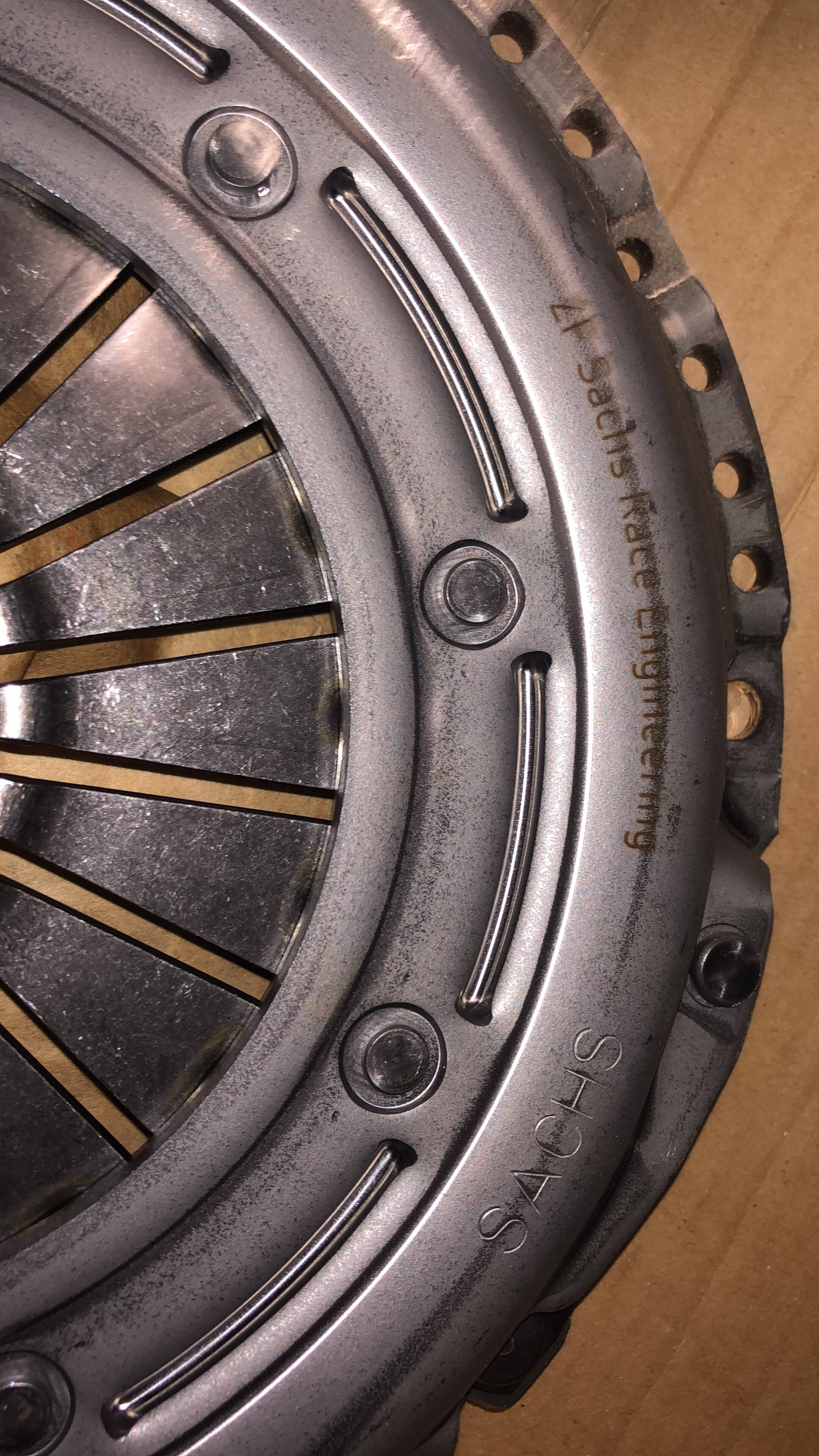

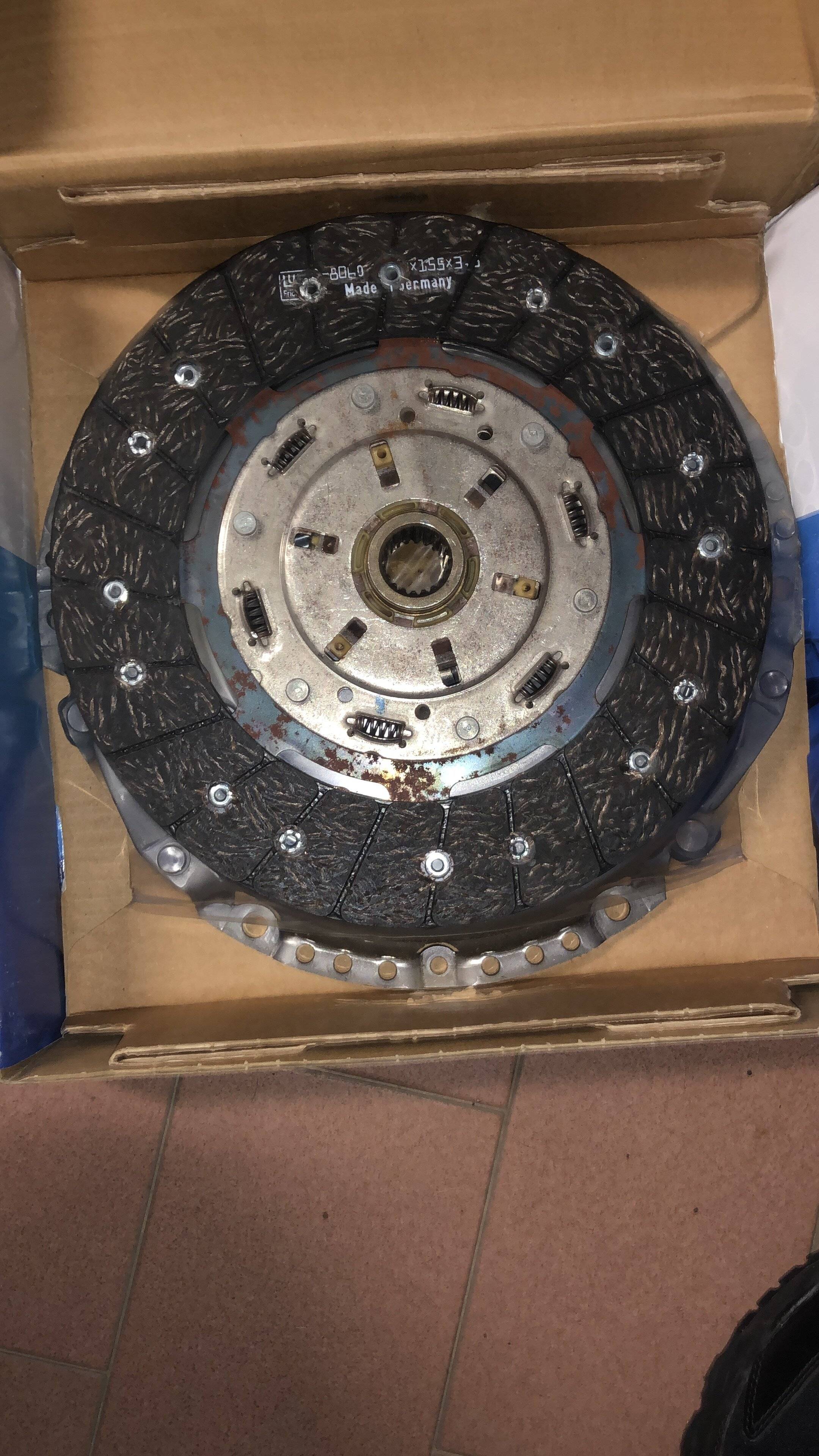

Ok! Sei monto competente bravissimo la frizione credo sia mono ti allego foto della nuova pio se hai un’officina a Roma ti sei fatto un cliente 😂😂
    954.4 KB · Visualizzazioni: 219
Ho appena guardato un po' in giro e "rinforzata" dovrebbe solo dire con diverso materiale di frizione che promette trasmissioni maggiori di coppia.
