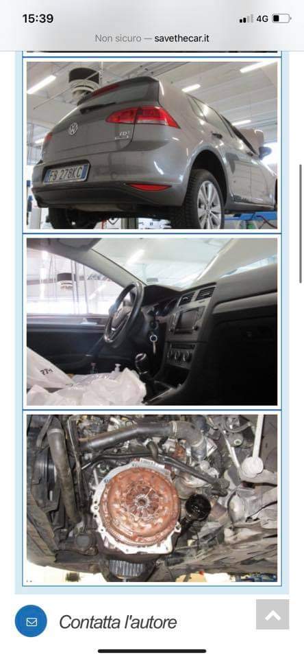

è difficile fare una valutazione da quelle poche foto. Non ho mai sentito parlare di viti "difettose", anche perchè non sono pezzi fatti ad uno a uno, bensì in lotti: sarebbe già partito un richiamo da parte del fornitore. Da come si è rotta e dallo stato delle altre viti, penso non fosse stata stretta. Con le vibrazioni del motore si è allentata del tutto uscendo (fase in cui avevi difficoltà ad usare il cambio) per poi finire tranciata dal meccanismo. di fatto stava lavorando a taglio piuttosto che ad attrito.
La ruggine purtroppo è un bel problema: impedisce/rende molto difficile individuare eventuali difettosità interne alla vite che avrebbero potuto farti valere o meno la garanzia.
