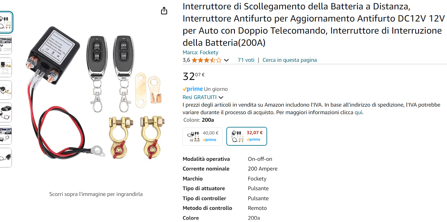

per sicurezza ho installato
Interruttore di Scollegamento della Batteria a Distanza​
Io mi sarei fermato a "ho installato", la sicurezza è un'altra cosa....
Se pensi che una media batteria può erogare ben di più di 200 A....
