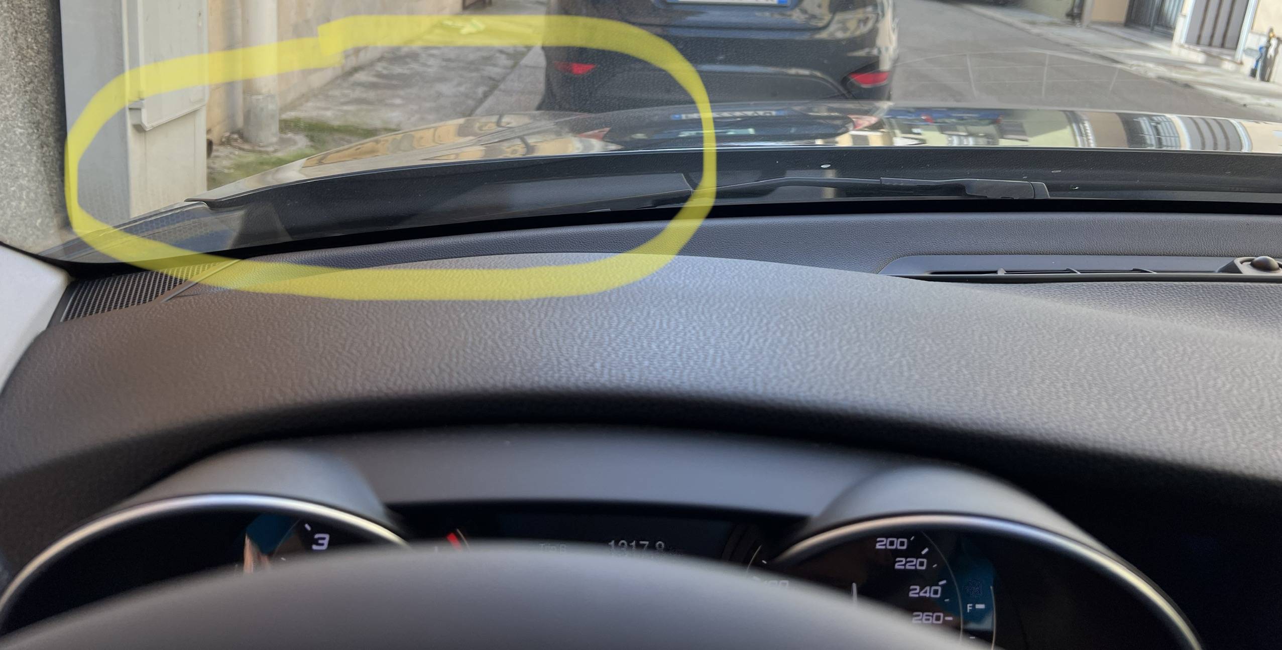

Ciao a tutti, è già la seconda che vedo uscire del fumo sottilissimo in quella zona del cofano motore, vicino all’attacco della spazzola tergicristalli.
Non sento puzza in abitacolo e neanche dentro al cofano motore, e non ho individuato la provenienza.
Ho pensato possa essere il calore che sviluppa il motore anche in considerazione di alcune parti umide dalla pioggia, a qualcuno è capitato?
