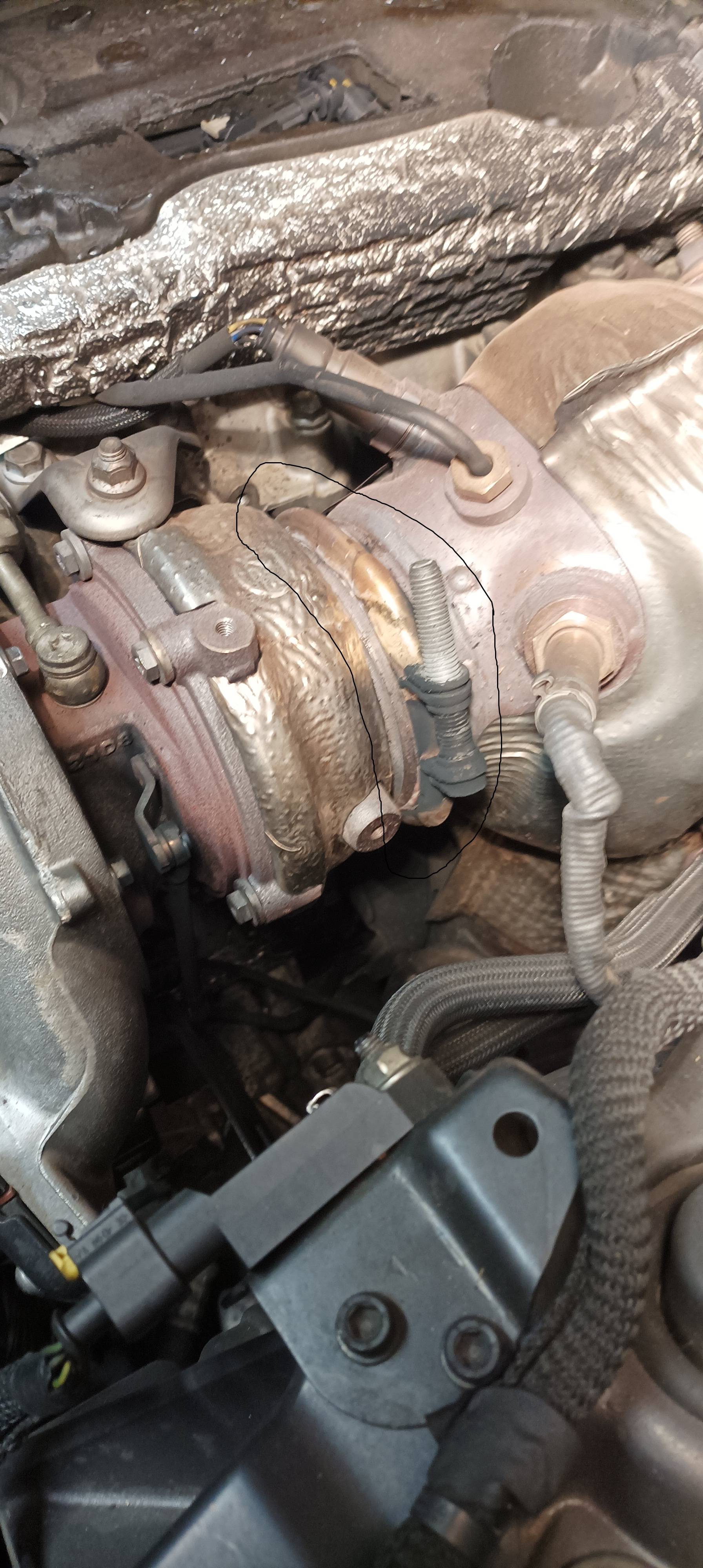

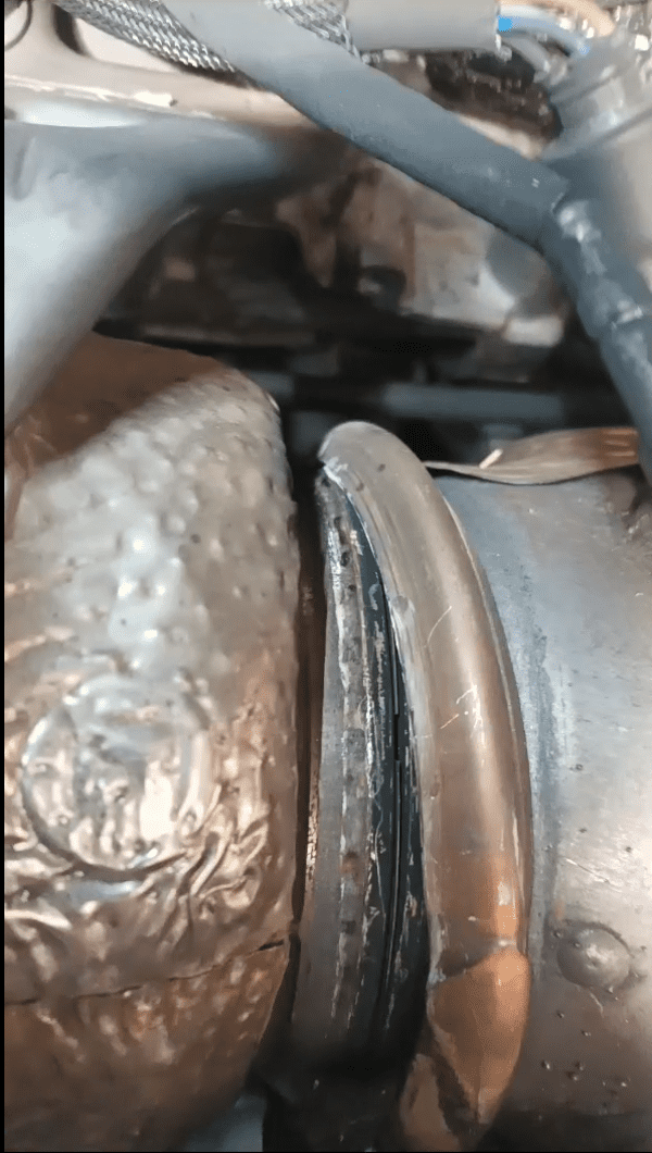

Aggiornamento 06.11.23:
ieri avevo un pò di tempo libero e ho deciso di andare a cercare a fondo il problema e finalmente ho capito da dove arriva quel fumo.
Tra turbina e catalizzatore c'è un collare di colore simile al rame, questo collare viene stretto da vite e bullone e come si vede in questa foto l'ho ruotato con la vite verso l'alto per poterlo avvitare/svitare più facilmente.
Come si nota da questa foto ho svitato e spostato il collare per vedere cosa c'è sotto e ho notato che ce una finissima guarnizione ( spessore di un foglio di carta ) che però è interrotta e chiedendo ad amici meccanici quella guarnizione non dovrebbe essere aperta/spezzata ma dovrebbe essere un cerchio chiuso e anche rimontando tutto successivamente e stretto a sufficienza il collare lo sfiato di fumo leggero c'è ancora.
Inoltre mi sono accorto che perde sempre un leggero fumo e non come avevo detto in precedenza solo durante la rigenerazione... evidentemente non abbastanza da notarsi a cofano chiuso e nel caso della rigenerazione date le alte temperature e pressioni evidentemente ne esce molto di piu...
Ho già contattato Alfa Romeo e sono in attesa di essere ricontattato per sistemare questa guarnizione... Qualcuno ha avuto qualche problema con questa guarnizione? Sarebbe una sostituzione che potrei farmi anche io in autonomia nel caso riuscissi a farmi dare il ricambio corretto? Un amico meccanico mi ha consigliato di togliere quella guarnizione che da "spaccata" in questo modo perderà sempre e senza guarnizione invece potrebbe essere che il collare faccia unire talmente bene le due estremità di tubo da non permettere più fuoriuscite di gas... Non sono molto sicuro che l'accoppiamento senza questa guarnizione sia così positivo date le temperature che girano da quelle parti...
Qualcuno ha consigli? Partiamo escludendo discorsi come è colpa della mappa o altro per favore... lo stesso meccanico Alfa Romeo mi ha confermato che se fatte da gente esperta le mappe nella % che ho aumentato anche io non danno problemi del genere. Anche su olio 0w30 ho avuto la conferma che su questo motore non da nessun problema.
Allego video che mostra mentre fuma e il punto da cui esce.

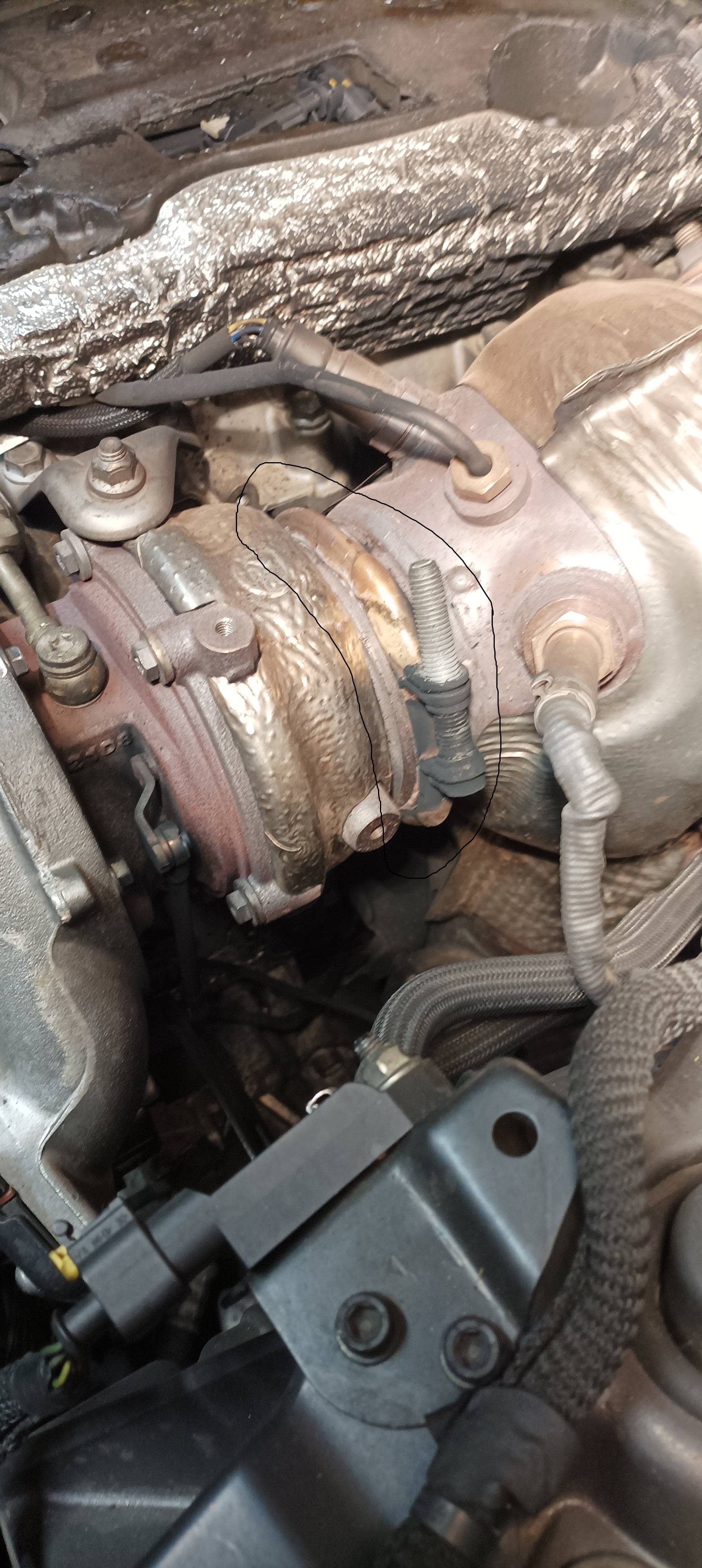

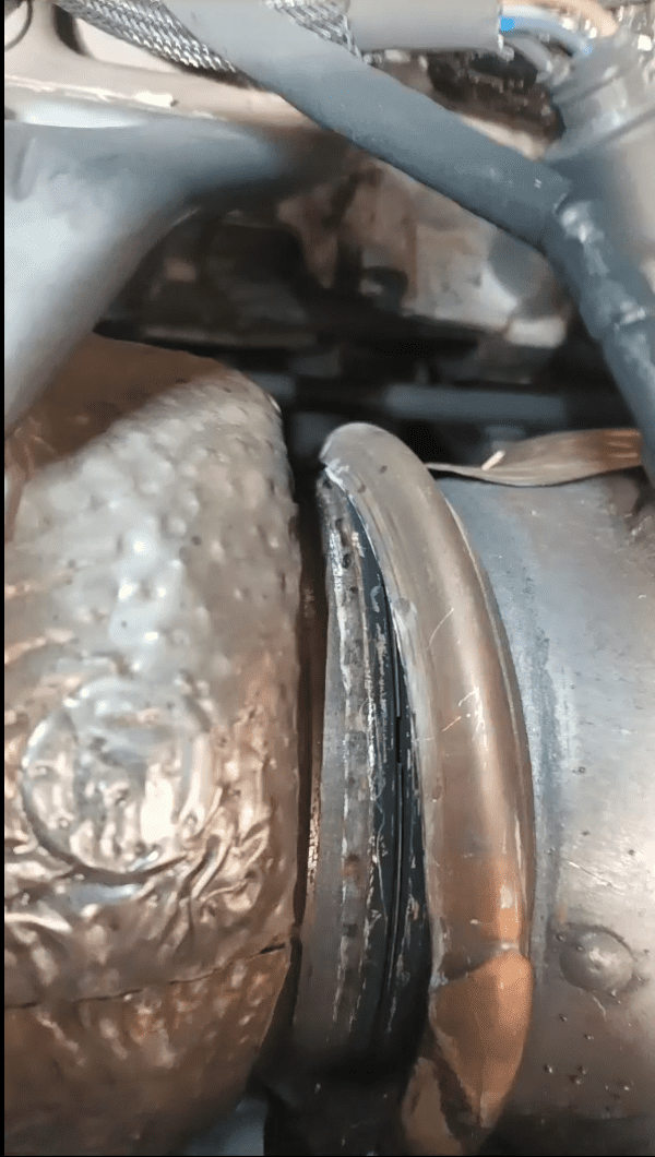

Visualizza allegato 260187
Visualizza allegato 260188

Ogni sfiato è una perdita di potenza, se il preparatore è serio dovrebbe rimettere a posto il suo problema, ti consiglio di non toccare nulla per non aggravare la situazione già di suo delicata, lascia fare a chi è del mestiere.
