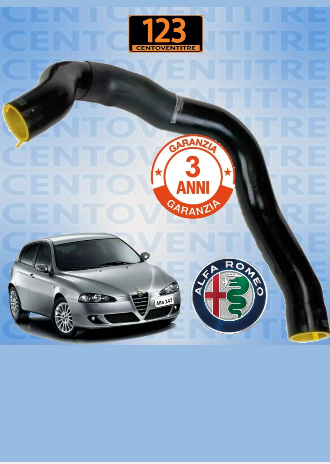

Grazie ho appena controllato online su autoparti.it il costo è dai 15 ai 40 euro sarebbe il tubo aspirazione turbina flessibile giusto?
Sarebbe questo che ho allegato nella foto?
Ciao ,se il problema è il tubo .prendilo in silicone, mio figlio aveva lo stesso problema ,ne a cambiati 3 in due anni poi gli hanno consigliato in silicone e il problema non si è presentato più .La preso su ebay .
