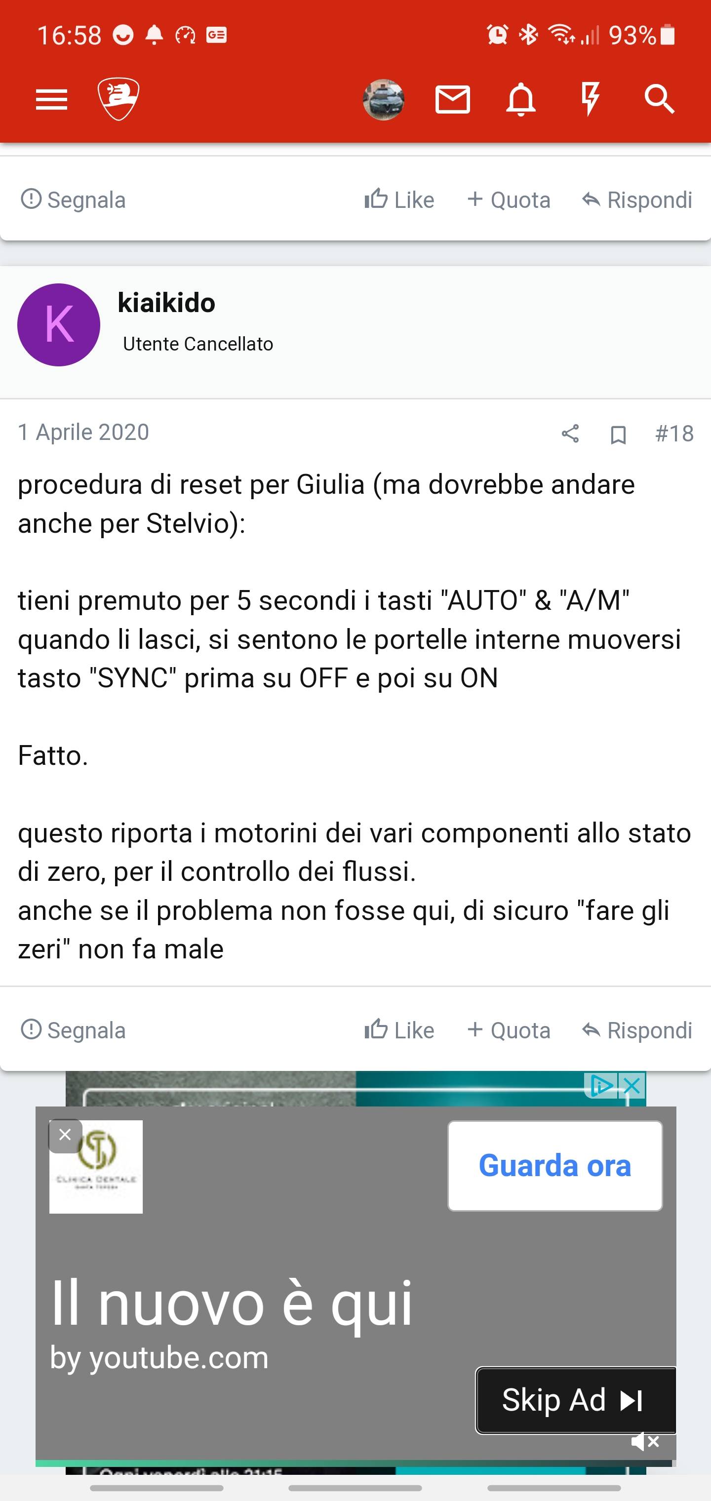

Protebbero essere le paratie bloccate. Potrebbe essere il motorino guasto, quindi da cmbaire, o magari con un pò di fortuna reimpostando lo 0 puoi risolvere. C'è una procedura che si fa tramite i comandi del clima per reimpostare lo 0.

Ok grazie appena riesco provo, comunque se fosse il motorino guasto non andrebbe dopo un po’ come succede, nemmeno se fossero le paratie bloccate. Comunque provo.
