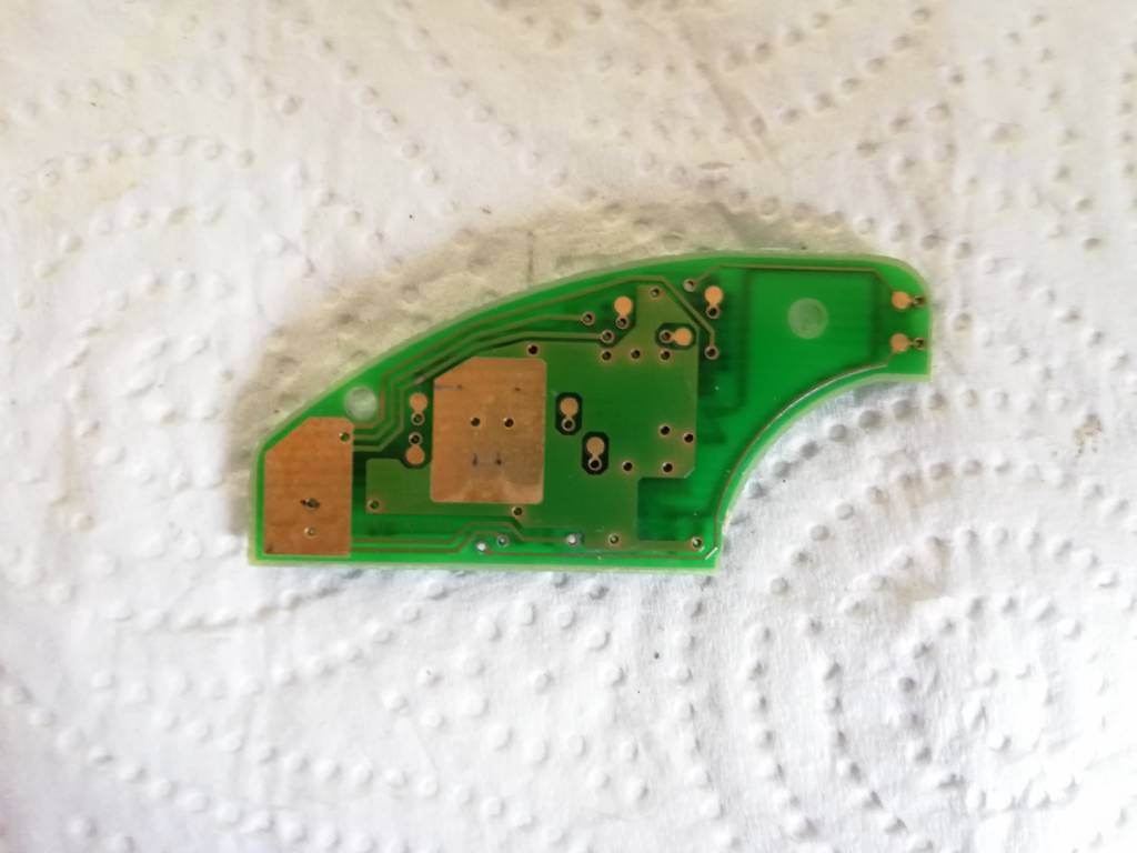

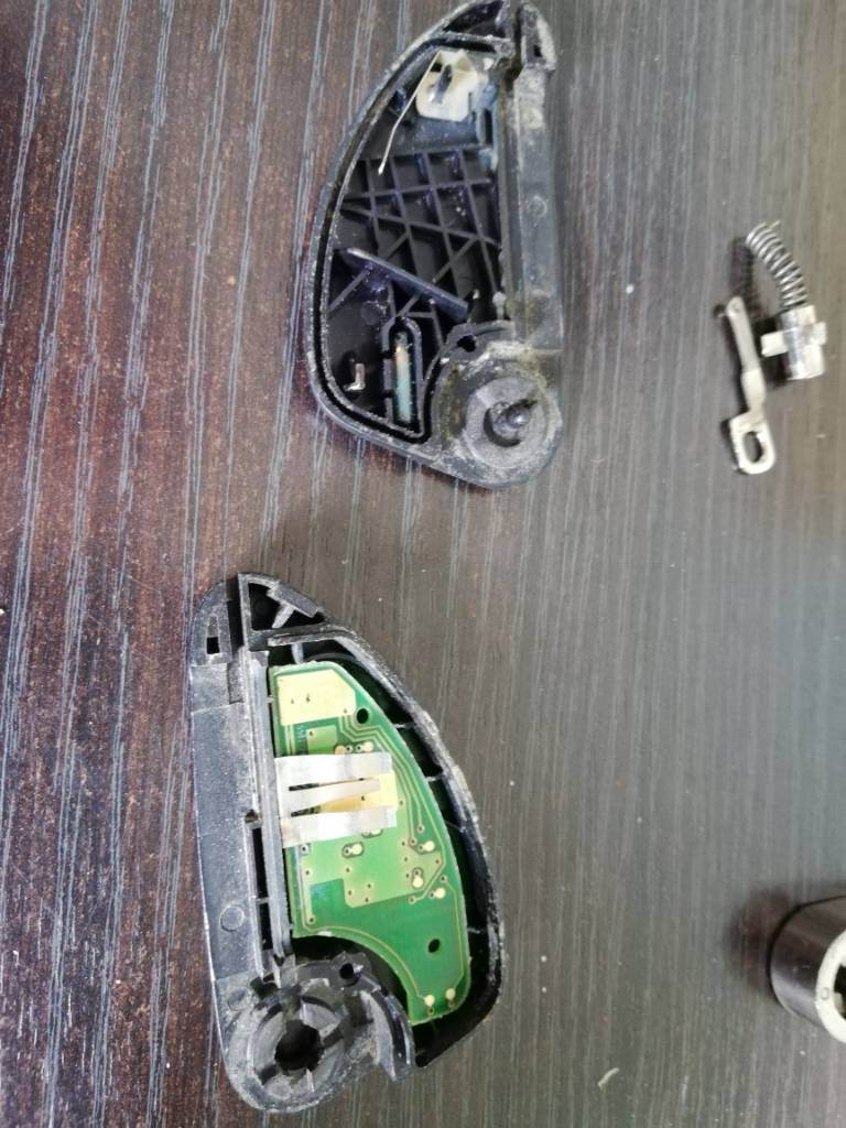

Ho smontato nuovamente il telecomando, ripulito meglio con contact cleaner e piegato leggermente le alette di metallo che fanno da ponte tra la batteria e la scheda, va leggermente meglio ma funziona quasi bene solo se appoggiato sul mento!! [emoji23] [emoji23]. Potrebbe essere l'antenna del telecomando a sto punto o magari quelle placchette sulla scheda dove si appoggiano le alette della batteria che si sono un po' consumate, si vede dalla foto. Se fosse così magari potrei metterci una goccia di stagno sopra. Che dite?
