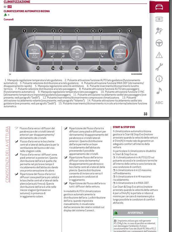

ma il LUM dello stelvio che dice?
Come ho scritto nel post iniziale, praticamente nulla. Ti allego uno snapshot del libretto visto che non hai la Stelvio:
