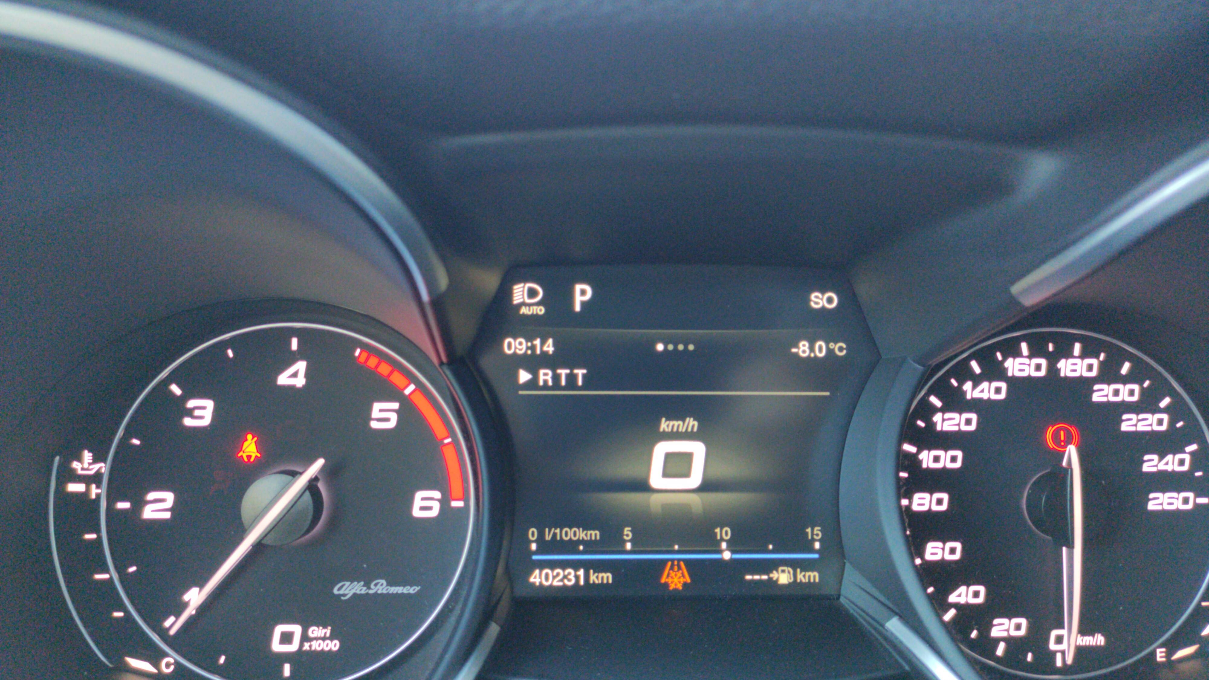

Riesumo questo thread perché forse ho capito cosa mi sfuggiva del sistema "ricircolo automatico Stelvio"... :)
Da quanto ho appurato in questi giorni un pelo più miti (vivo in montagna e ho ritirato la Stelvio la settimana prima di Natale) il sistema diventa disponibile solo sopra una certa temperatura esterna, che ho quantificato a spanne in 5/7 gradi sopra zero. Da lì in su resta attiva la spia su "A" e se vuoi disattivarlo lo puoi fare ovviamente a scelta. Se premi "M" va in manuale e resta così fin che non metti di nuovo in "auto".
L'ho capito solo ora dopo un periodo un pelo "freddino" dalle mie parti...
Visualizza allegato 216579
mmmm la mia non fa così.....se utilizzo il clima per riscaldare l'abitacolo selezionando A poi lo trovo disattivato e lo stesso in M, tutto ciò si verifica anche se il clima è in manuale. Invece se uso il clima per raffrescare (oggi 22°) se lo metto in A/M rimane nella posizione selezionata fino quando non lo vario io!
si è corretto, si disattiva l’automatismo di ricircolo quando non è in funzione il compressore. Un volta raggiunta una temperatura esterna di 6/7 gradi passa nuovamente in A (Con clima in automatico, non ho mai provato in manuale ma penso abbia la stessa logica). Solo che io pensavo che questo impianto avesse anche la funzione di monitorare la qualità dell’aria in entrata abitacolo e sulla mia non lo fa’. Tutte le auto che ho avuto con clima automatico facevano le stesse cosè senza avere questa funzione A che ha la nostra beneamata. Quindi, o la mia non funziona a dovere oppure, come già scritto , è una minchiata in più che non serve a nulla ( la funzione A sul ricircolo).
