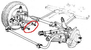

il triangolo inferiore è ancorato al telaio, la barra di torsione ha una funzione di "molleggio", non è portante in quanto al movimento della sospensione deve torcersi e non flettersi.
Visualizza allegato 43437
gli attacchi in rosso

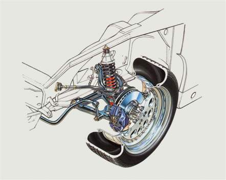

Visualizza allegato 43436
questa è la sospensione della SZ, però torna utile per il discorso 75, come vedi è ancorato al telaio il triangolo inferiore.
