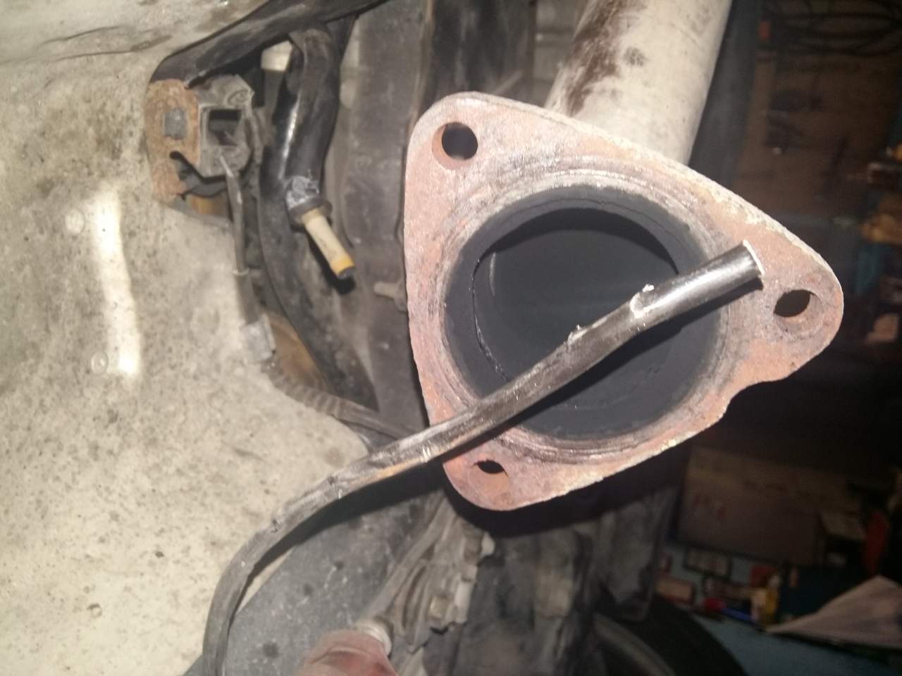

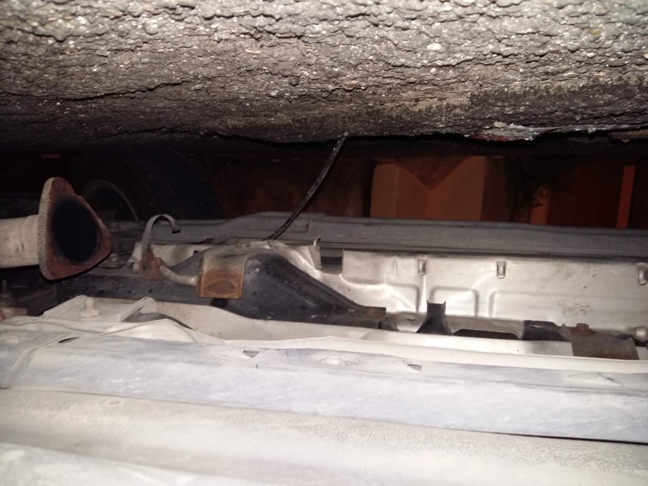

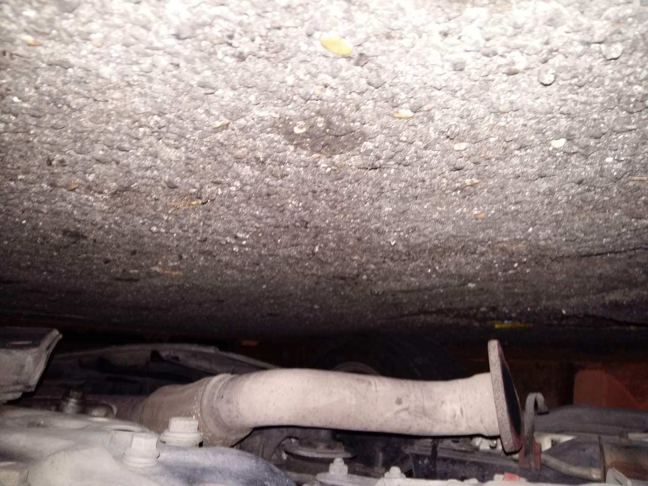

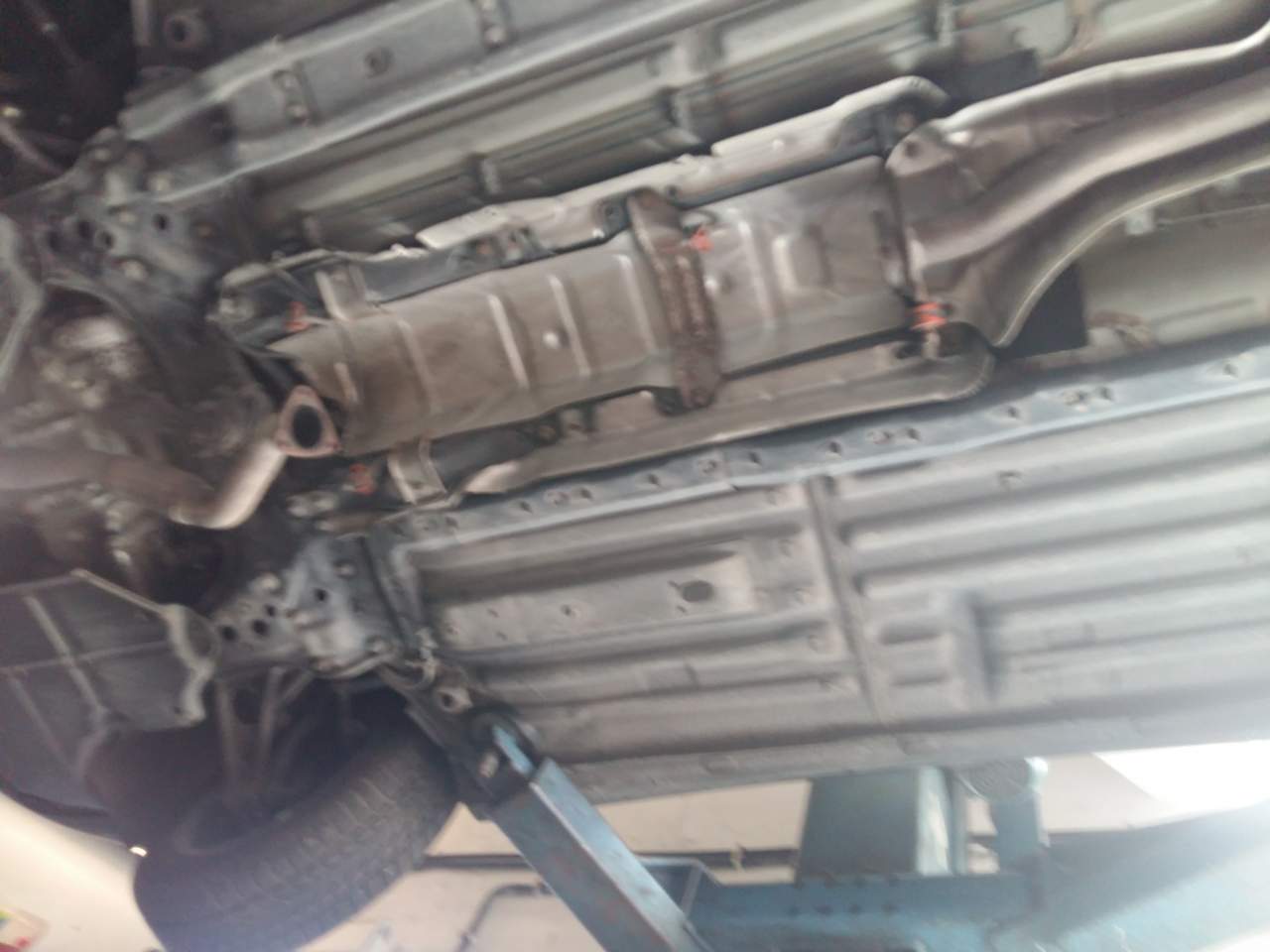

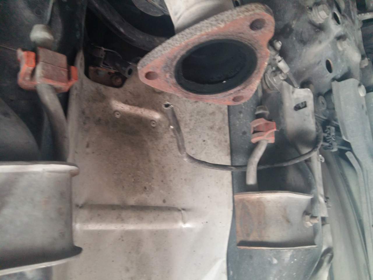

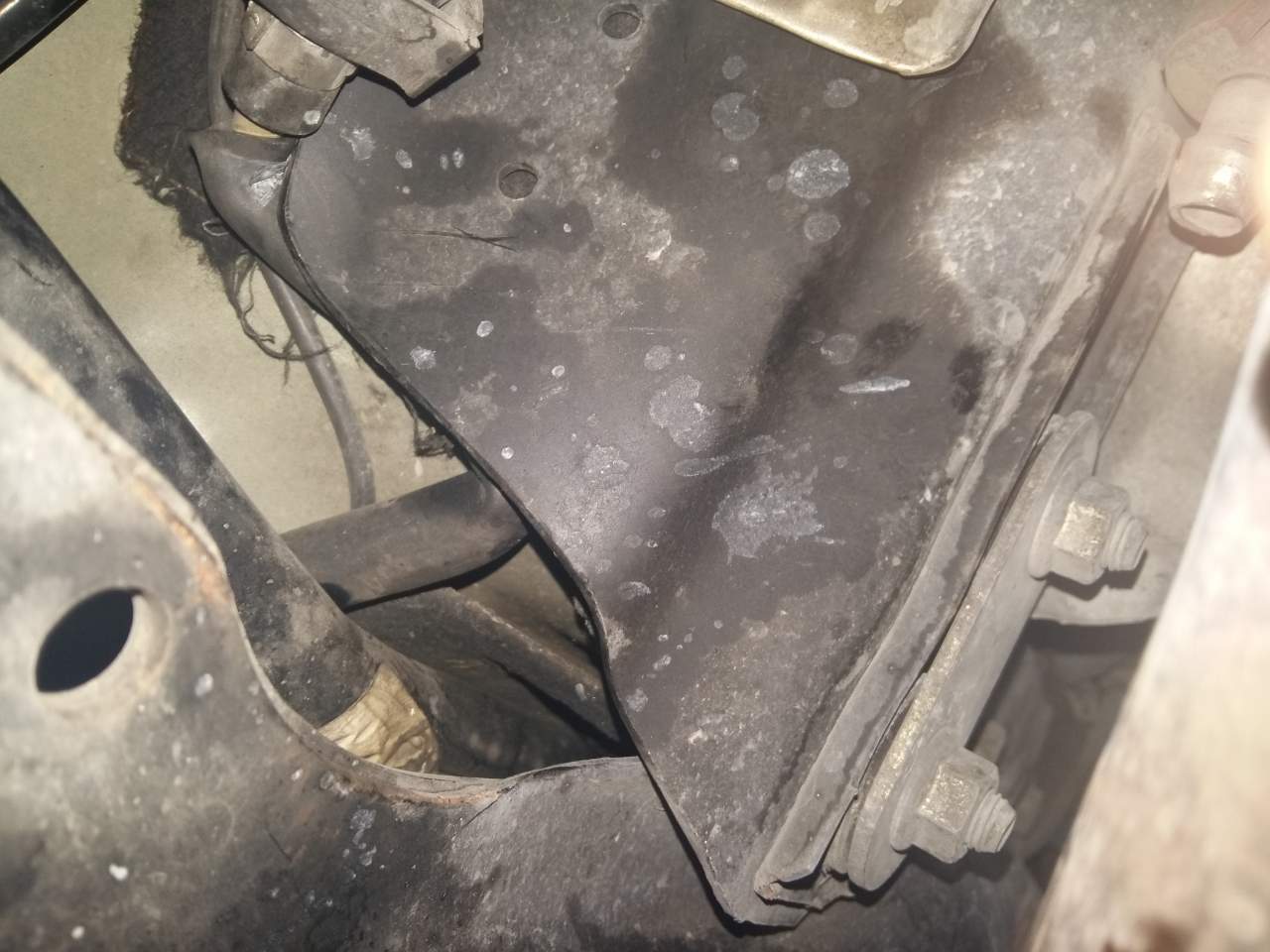

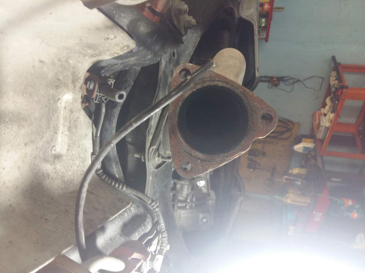

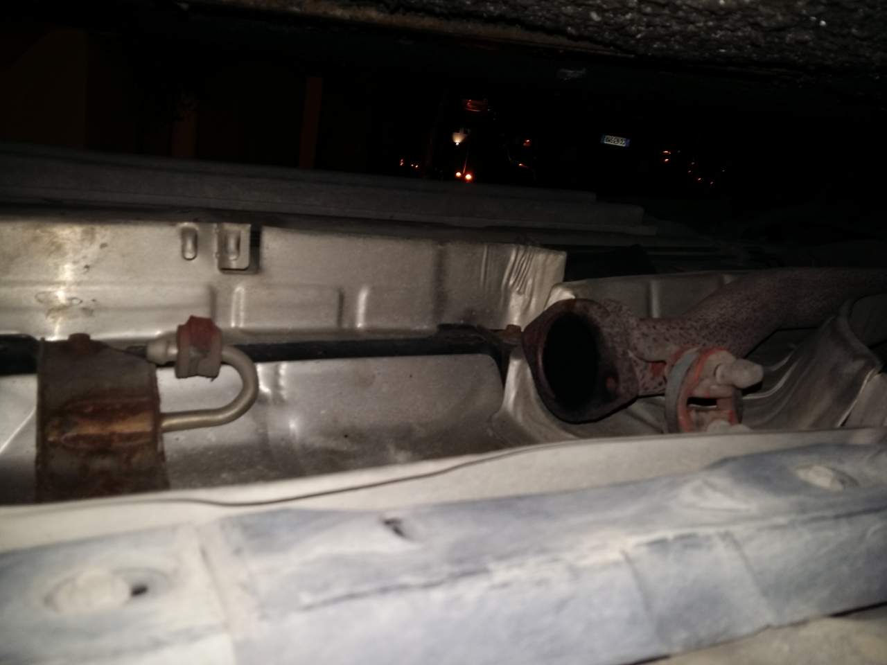

Ho una 147 Q2 del 2008. Purtroppo sono stato vittima del furto del fap. Ho intenzione di mettere il tubo dritto e rimappare. Qualcuno sa dirmi quali pezzi mancano?
Scusate la qualità delle foto ma non potevo metterla sul ponte.

A vedere così aocchio sembra che abbiano sfilato il DPF sì, ma anche il tubo terminale, hanno per caso tirato anche lo spinotto delle sonde?
Forse più che quello fisico ti hanno fanno un danno elettronico.

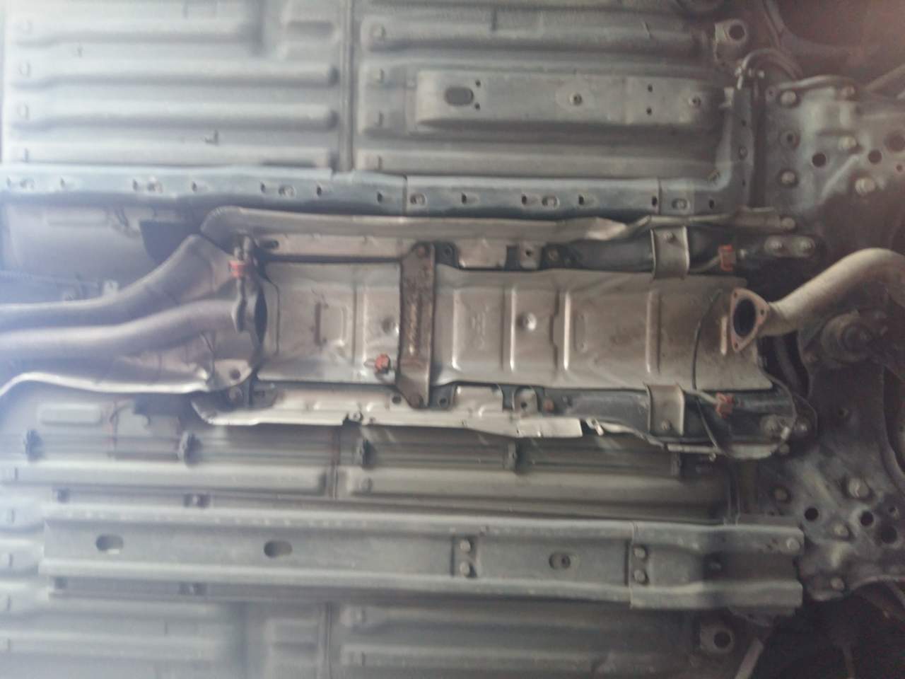

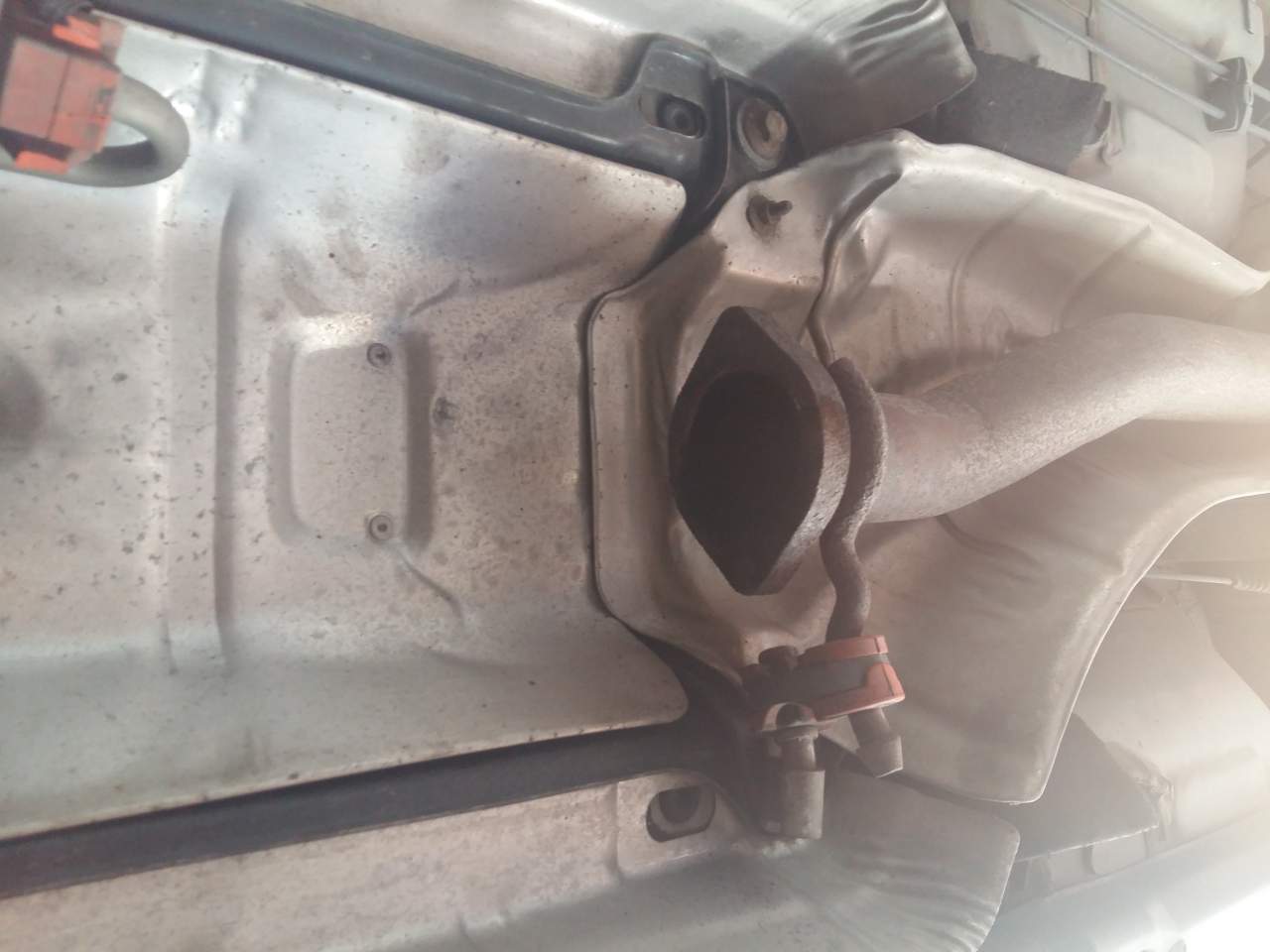

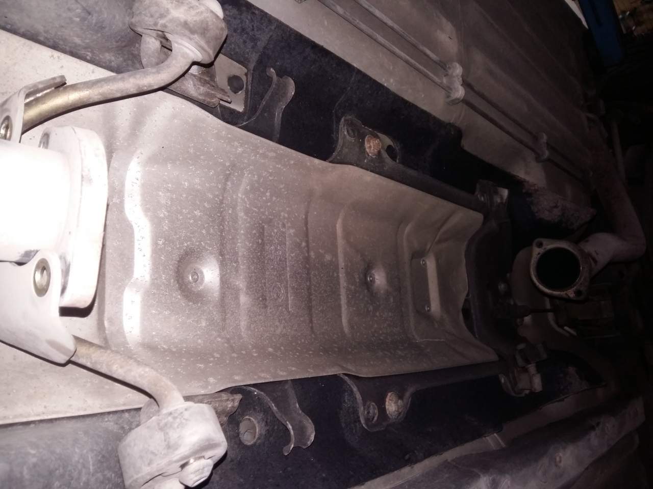

grazie a tutti per i vostri post. Confermo che li rubano solo ed esclusivamente per i metalli rari all'interno. In commissariato mi hanno detto che gli vengono pagati circa 50€. Io abito a roma sud ed era qualche mese che questi furti non venivano più fatti. Ora hanno ricominciato, stamattina dal mio meccanico c'era un signore con una 156 alla quale hanno rubato il catalizzatore. Per quanto riguarda la mia hanno rubato il secondo catalizzatore e il fap che sono insieme in un pezzo unico al centro dell'auto. Tra l'altro dovrò sostituire anche la sonda lambda e il tubo che porta il gasolio nel fap dato che sono stati tagliati (insieme ai gommini ma quello è il minimo). Andrò di tubo dritto e rimappa, lascerò il primo catalizzatore e il silenziatore nella parte finale.
Ecco le foto fatte con la macchina sul ponte
20151221_145805.jpg20151221_145815.jpg20151221_145839.jpg20151221_145900.jpg20151221_145930.jpg20151221_150932.jpg20151221_151811.jpg
