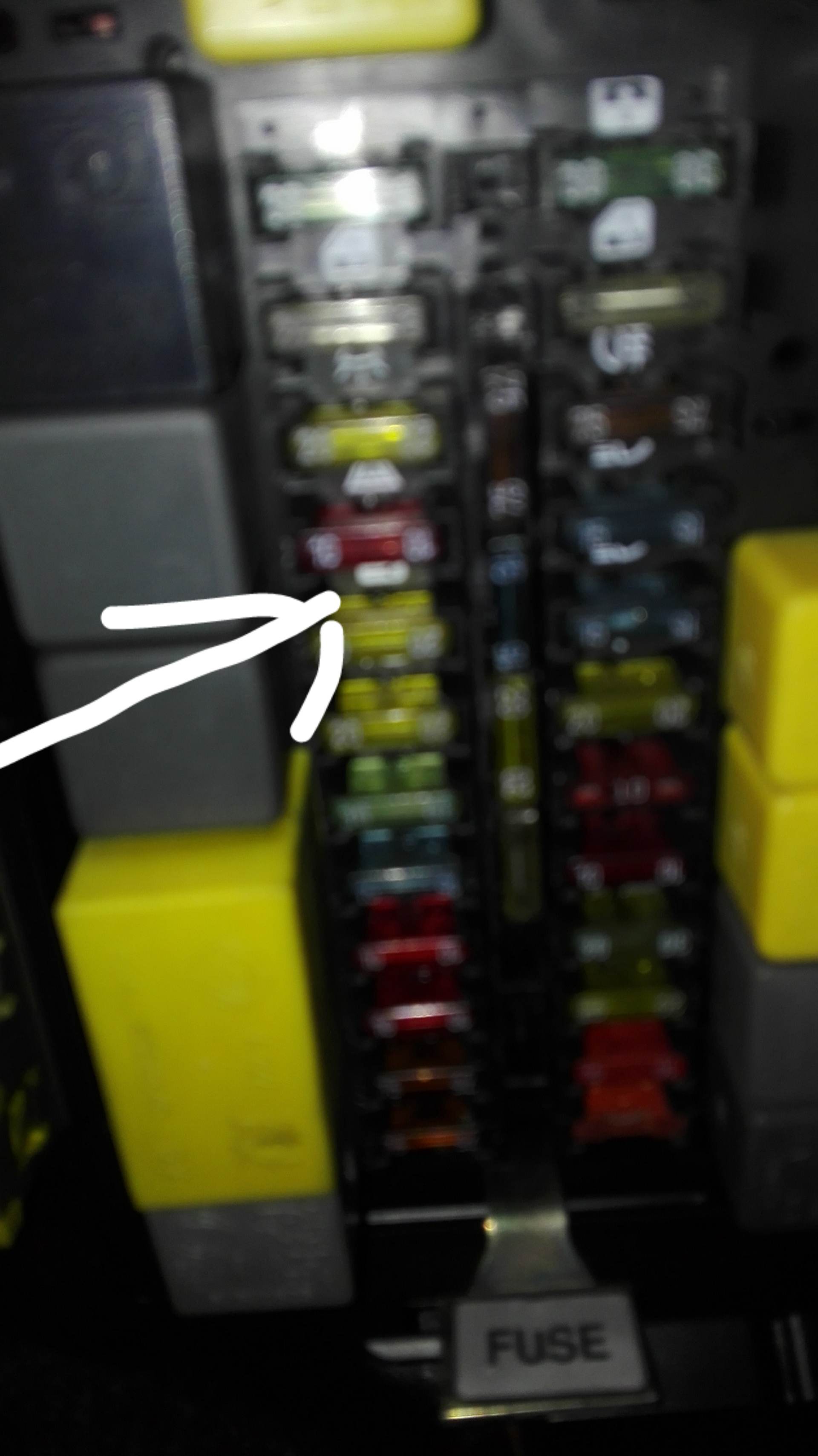

    217.9 KB · Visualizzazioni: 4,327
Chiedo scusa per la qualità dell'immagine ma sembra essere abbastanza comprensibile.
Per quanto riguarda il tipo di fusibile penso che sia ancora l'originale ( 10 A ) in quanto non ho mai avuto problemi con l'accendisigari.
Reazioni: Flagello
La mia voleva essere una giustificazione per la quale attaccando il compressore è saltato il fusibile, evidentemente all'epoca non era previsto che l'accendisigari potesse essere utilizzato come presa di corrente. ;)
