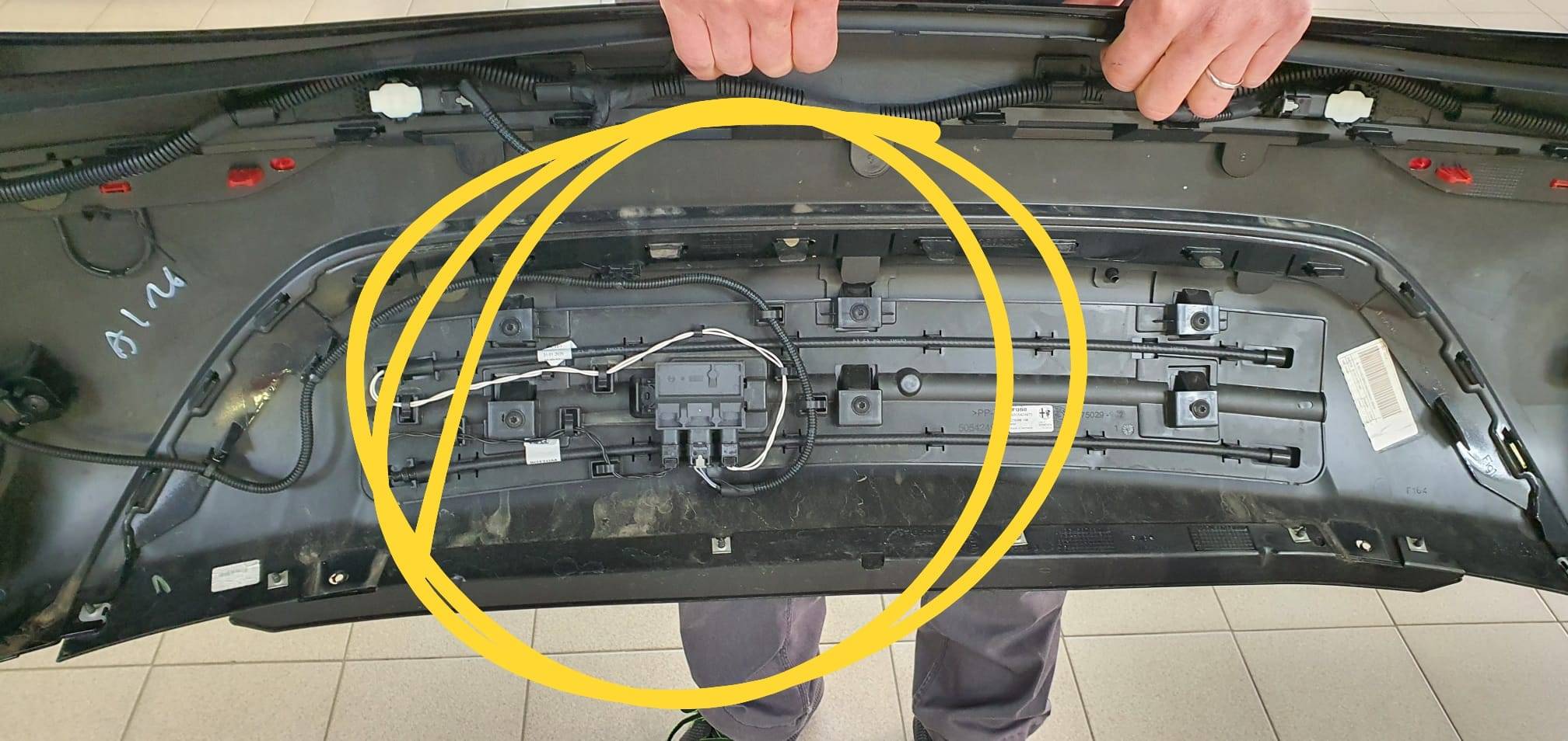

Ciao a tutti! spero a qualcuno possa interessare questa informazione! Se andate sul sito alfa per configurare una Stelvio vedrete che sono incompatibili il gancio di traino, sia elettrico che manuale, con il portellone ad azionamento automatico "hads free liftgate". Volendo acquistare una Stelvio con il gancio di traino, ed avendola cercata già in pronta consegna, ne avevo trovata una, che però aveva portellone hads free liftgate e quindi, dovendo usare il portabici per gancio di traino mi sono informato all'alfa romeo se fosse stato possibile montare poi aftermarket un gancio di traino anche in presenza del suddetto portellone! Il concessionario mi ha detto di no, ma non era sicuro. Ho contatta alfa romeo al numero verde e gentilmente mi hanno detto che avrebbero verificato. Il giorno dopo mi hanno richiamato dicendomi che dalle loro verifiche risultava impossibile fare questa cosa. Quindi ho abbandonato l'idea di quell'auto! Ne ho trovato un'altra d'importazione dalla Germania, che mi dovrebbero consegnare dopodomani, senza portellone hands free liftgate! Ieri mi chiama il concessionario, dopo avermi inviato la foto che vedete, dicendomi che purtroppo mentre montavano il gancio di traino si son accorti che c'era il comando hands free lift gate, che non era indicato sui dati della vettura!!! Mi chiede il permesso di smontarlo o disattivarlo. Oggi mi ha chiamato dicendo che l'hanno lasciato, c'è ampio spazio per montare il gacio di traino nonostante il sensore, e tutto funziona perfettamente anche se c'è il gancio di traino! Quindi è possibile avere le due cose se si monta aftermarket il gancio di traino!!!

Visto che sto cercando di montare l'HAND FREE LIFTGATE.......voi che lo avete e dovete montare il gancio traino....... altre foto per vedere tutti i componenti necessari? magari se il concessionario vi da anche la lista con i codici dei componenti........pleaseeeeeee help help help
Sulla foto in alto vedo la centralina......e poi tanti altri pezzi..... rimarzo ....altre foto...

mi dispiace è l'unica foto che hanno fatto, c'ho appena parlato! é già tutto rimontato perché vado a ritirare l'auto nuova oggi.

Però, quando vado oggi, provo a chiedere se ha una lista dei componenti, ma dubito, perché tra l'altro si avvalgono di un'officina esterna per queste cose.

Però comunque appena vai a ritirare l'auto potresti chiedere ? perchè in Alfa hanno difficoltà nel reperire i codici di tutto ciò che serve.......🙏 !
L'officina esterna gli farà il lavoro....ma loro con la targa vedono i componenti ;) ;) ;)

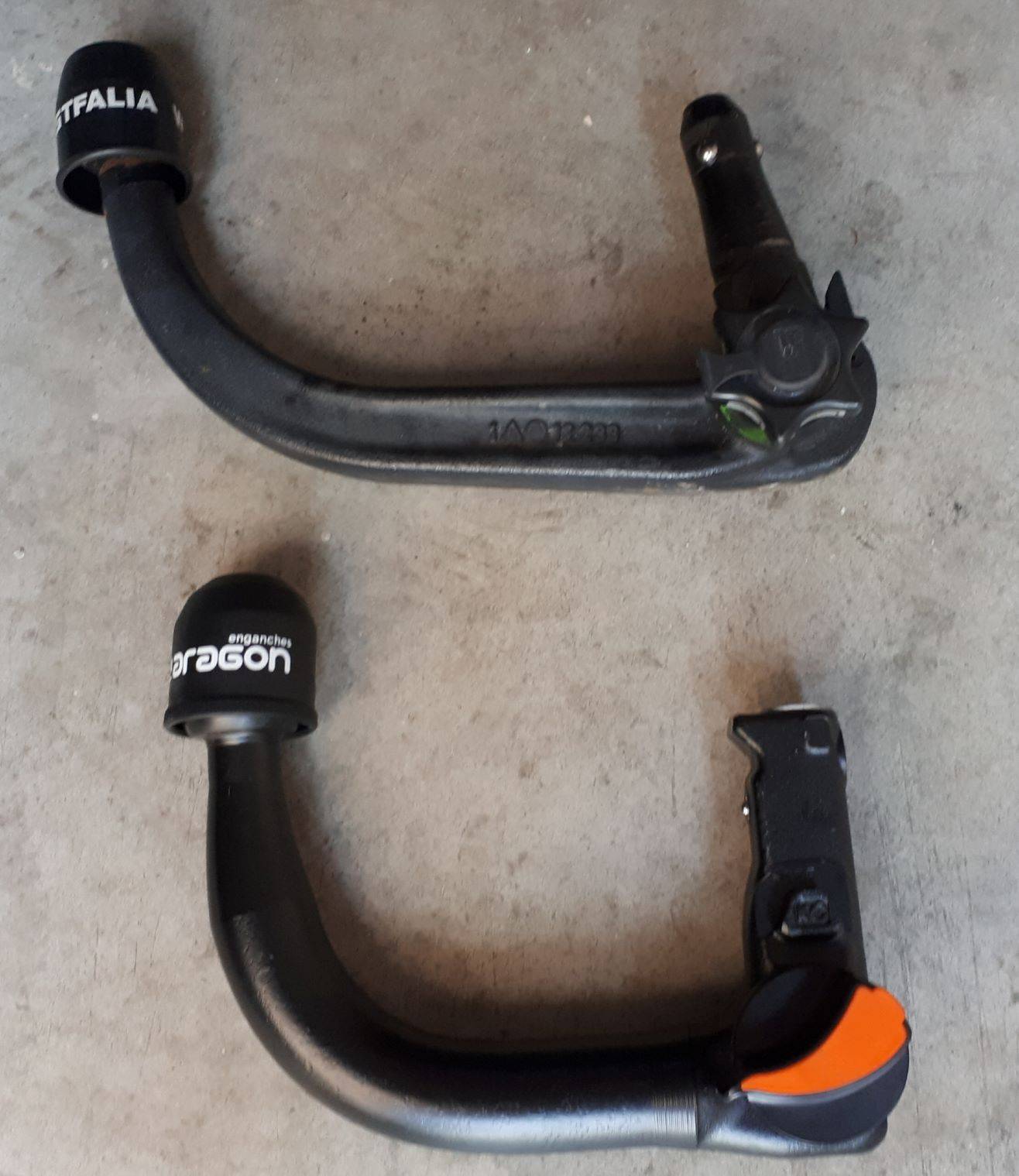

Ho ritirato l'auto ma di corsa! Un problema ai computer dell'ACI per il passaggio di proprietà della mia auto che ho dato dentro. Morale: non ho avuto nemmeno il tempo odi guardare il gancio di traino. é ancora nel baule smontato. Confermo che senza il gancio il portellone funziona col piede, ma forse questo era anche abbastanza logico! Domani lo provo e verifico anche che modello è esattamente! Il venditore aveva detto Westfalia, ma che si sarebbe informato poiché ricordava che certi modelli hanno un'omologazione per il collaudo più semplice poiché già previsti per il modello 2020, poi non ne abbiamo più parlato!

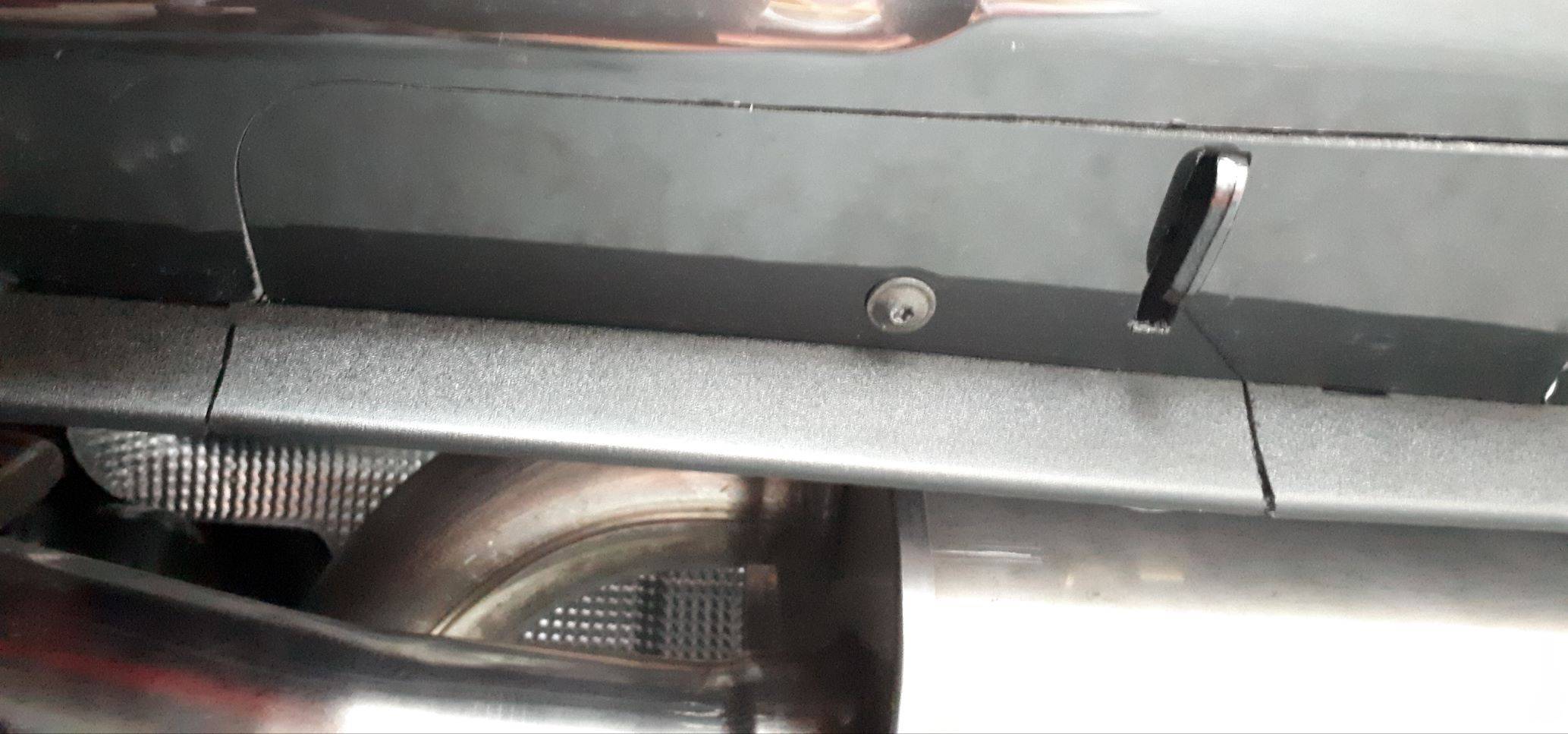

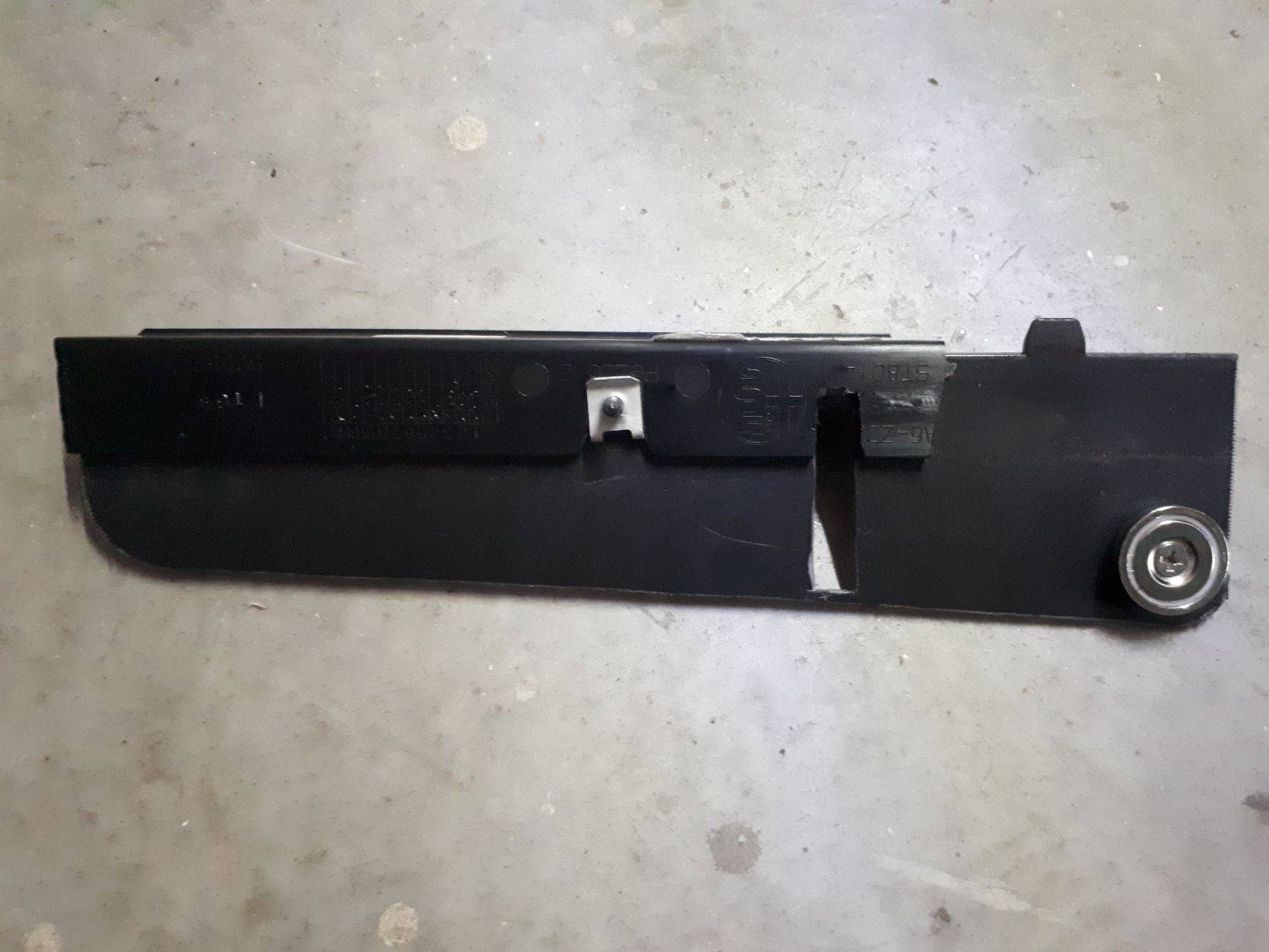

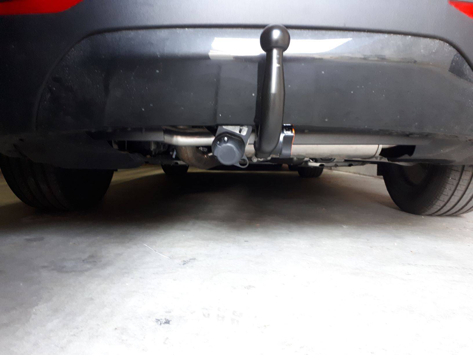

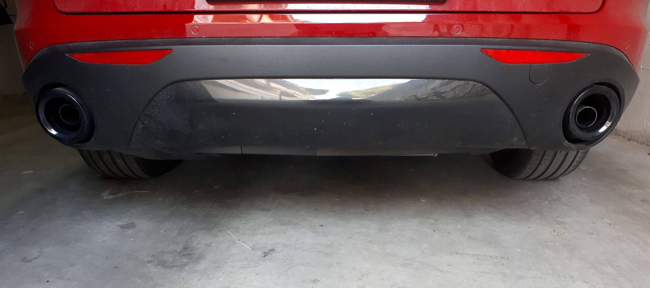

Ho installato il gancio Aragon a scomparsa TOTALE, come si può vedere ho mantenuto il baffo estetico!
Il lavoro è stato fatto in giornata, avevo chiesto delle foto sulla parte interna del paraurti smontato ma si sono scordati! :rolleyes:
