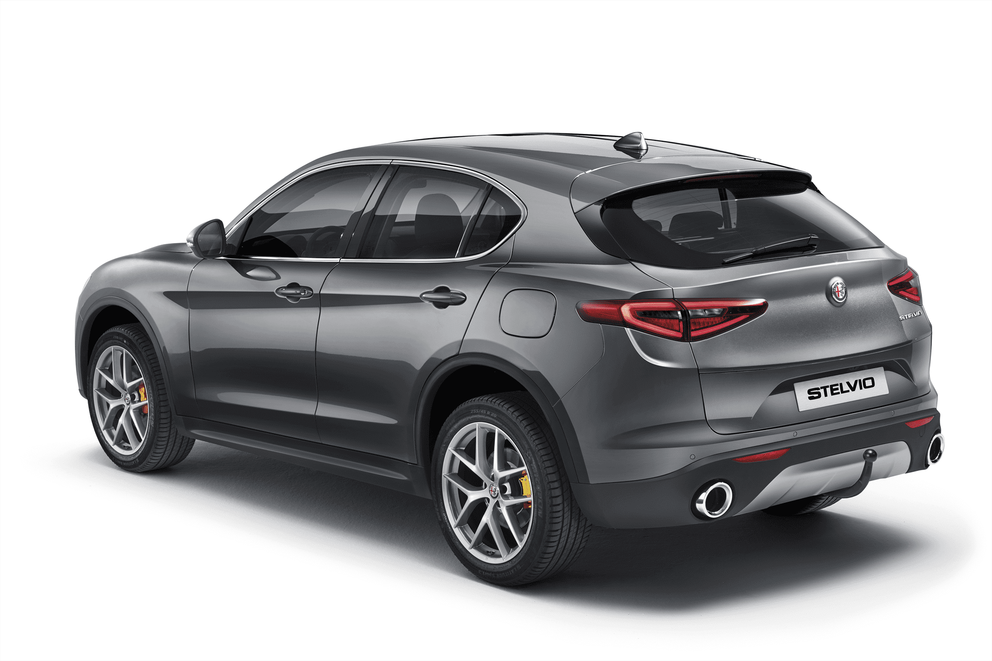

Dalle ultime info il conce mi ha detto che l'originale per loro è Mopar con cablaggio specifico per la Stelvio. Mi ha anche detto che la concorrenza non adotta lo stesso sistema per l'impianto elettrico, bisogna adattarlo per la vettura e secondo lui non è la stessa cosa. Non so se si riferisse anche alla garanzia, ed è per questo che sarei orientato a farmelo installare dal conce, mi ha fatto un prezzo di 1225 montato, allineamento centralina, collaudo, omologazione, ivato, scontato e fatturato.
Ecco il gancio come si vede dal sito MOPAR, si vede solo che è nero:
Come sai ognuno cerca di vendere bene quello che ha!
Comunque io ti consiglieri di mettere il mopar indipendendente dalla marca che utilizzeranno visto che il costo è ragionevole, alla fine ballano circa 265€ tra il tuo preventivo e il mio. Ma ho avuto preventivi anche da 1350€ per lo stesso prodotto!
Una cosa molto importante che puó fare la differenza sarà il lavoro, considera che dovranno smontare l'interno del bagagliaio, inoltre accertati che il taglio venga fatto ai minimi termini per avere una buona resa estetica quando non c'è il gancio.
Vedi se riesci a farti mantenere il "baffo" sotto altrimenti poi si vede la marmitta.
