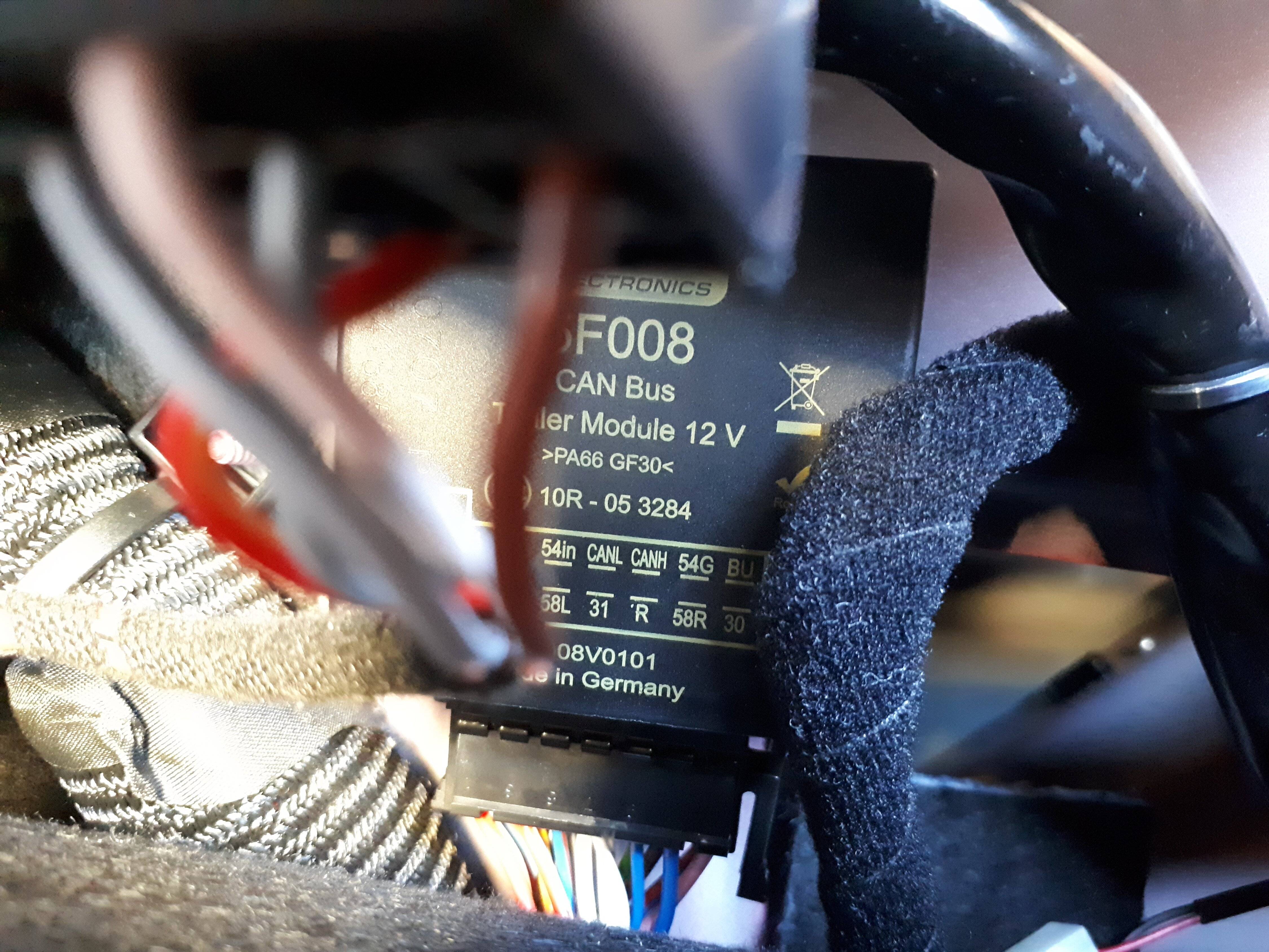

Qualcuno di voi mi ha contattato in privato per cui mi sono scordato di postare anche qui il modello del gancio che mi hanno installato e che è il Westfalia, che potete vedere qui sotto:

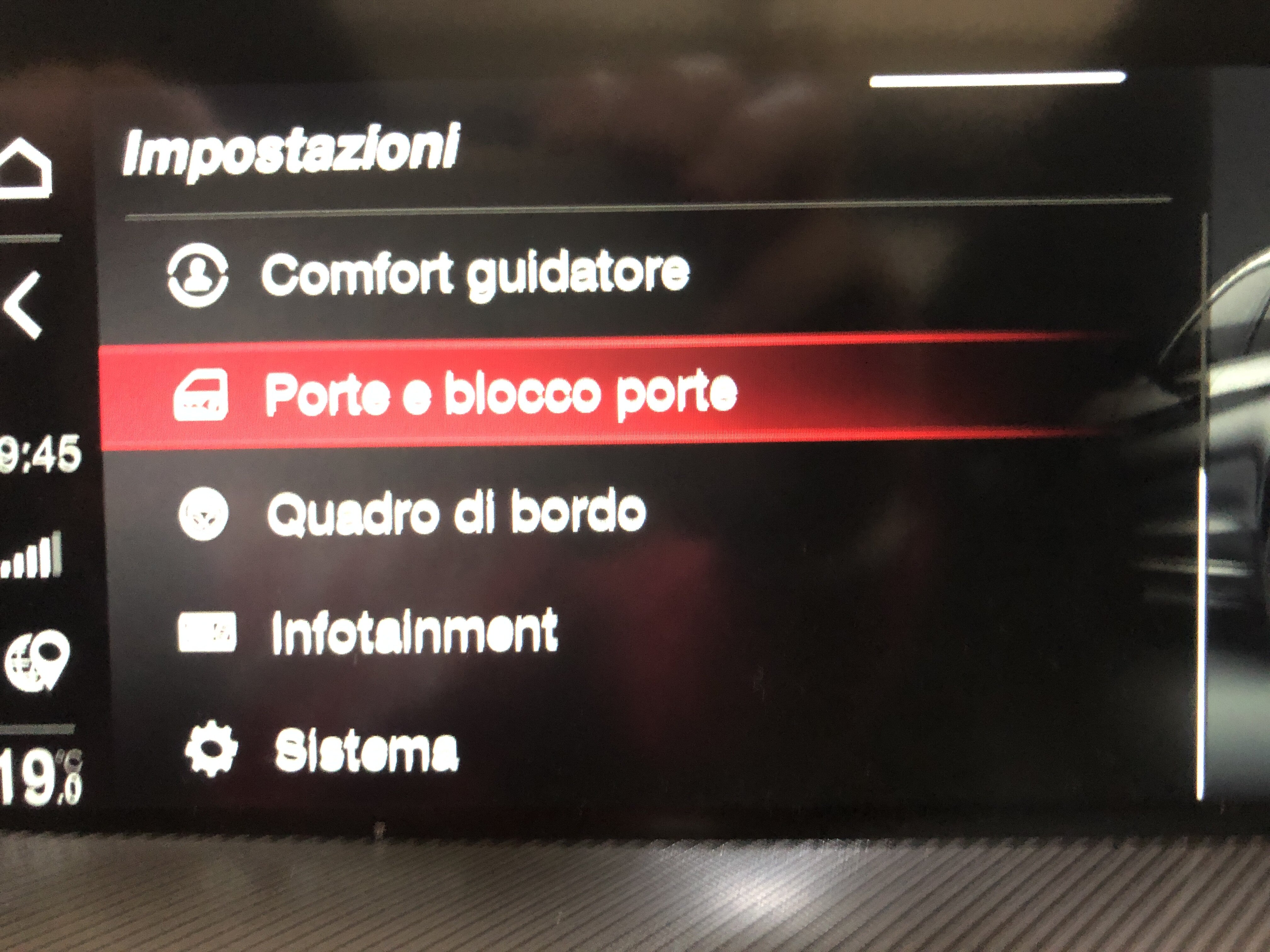

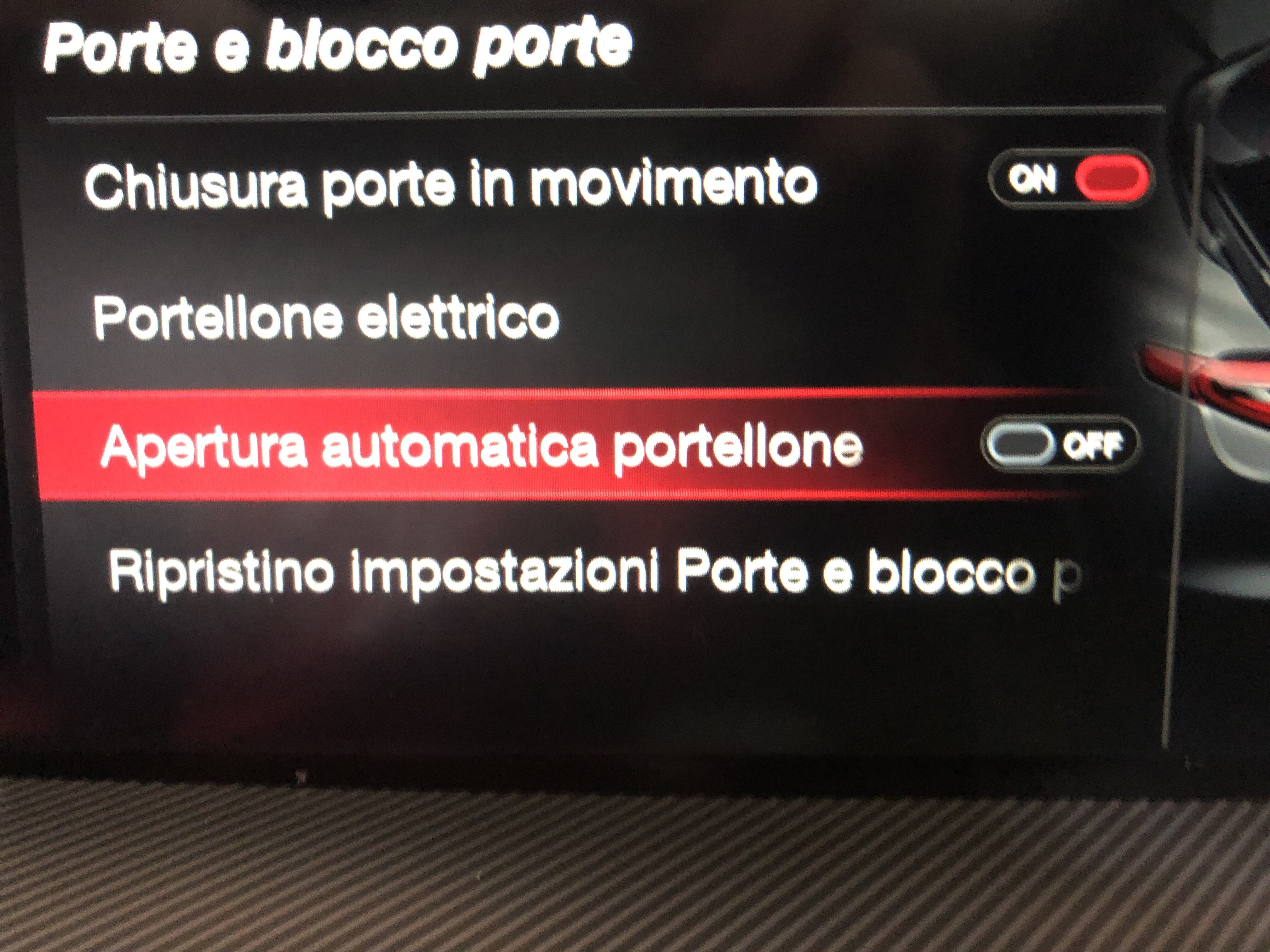

e che confermo funziona perfettamente, nel senso che consente un corretto funzionamento del portellone hands free, senza nessun problema, a differenza di quanto dice Alfa Romeo. Bisogna solo stare attenti quando si monta o smonta il gancio, o soprattutto quando si collega la presa, perché si potrebbe inavvertitamente azionare il portellone, e se si sta montando il portabici, il portellone stesso potrebbe sbattere contro il portabici. Pertanto consiglio di disattivare il portellone hands free liftgate durante il montaggio del portabici! Basta entrare nel menù "porte e blocco porte" e mettere "Apertura automatica portellone" su OFF.
Scusate ma qui sopra ho scritto un'emerita stupidaggine, per non fare aprire accidentalmente il portellone mentre si monta il gancio e si collega la spina, è sufficiente non avere la chiave in tasca! Non c'è nessun bisogno di disattivare il portellone dal menù!!!

Ti confermo che funziona e non è stato toccato l'impianto "hands free", se guardi la pagina precedente, anche ho messo anche delle foto del lavoro finito.
