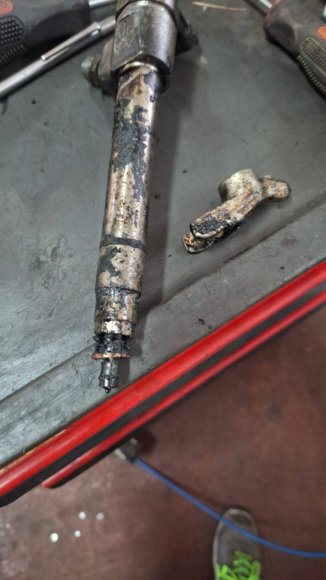

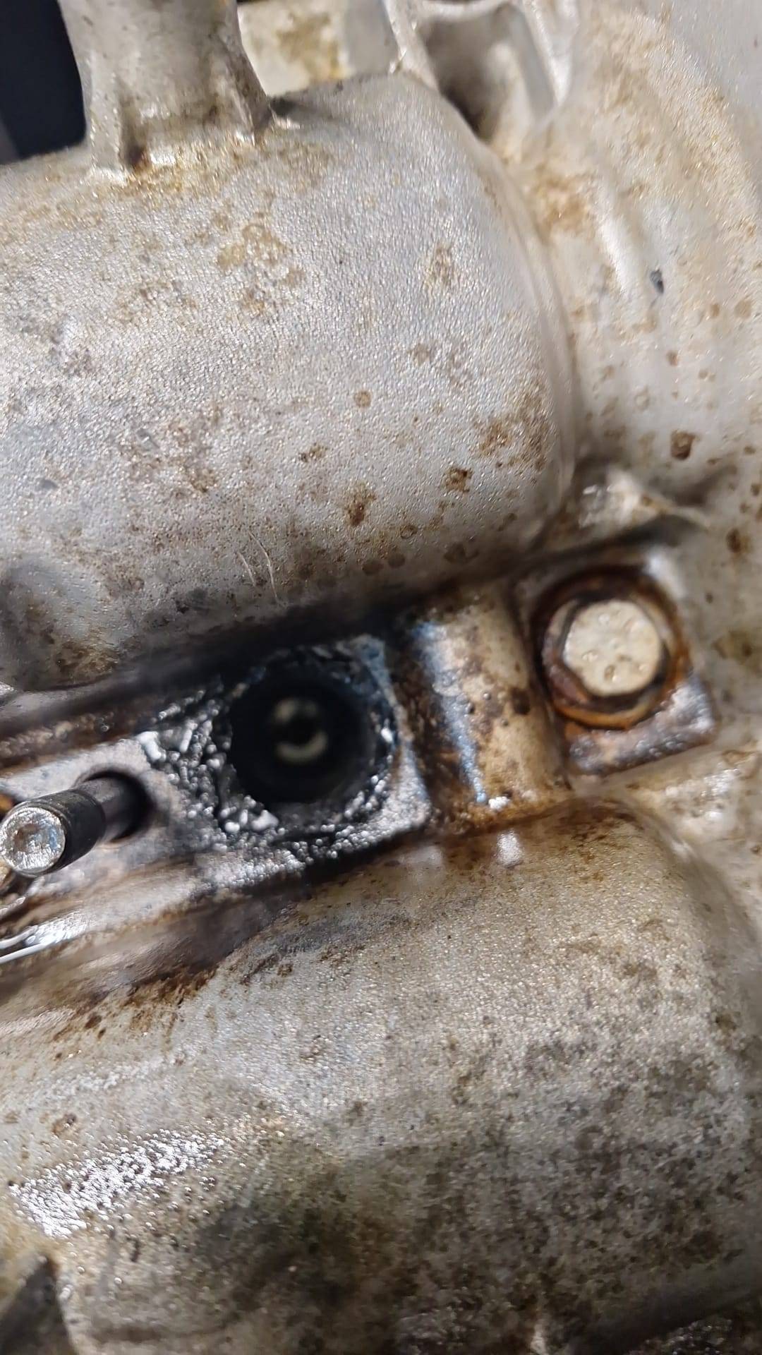

La temperatura di 300° C non è un problema, è normale viaggiando mentre al minimo, dopo alcuni minuti, dovrebbe scendere sotto i 200°.
Ok, grazie mille. Ho verificato anche con mio fratello che possiede una Giulia diesel e le temperature del filtro antiparticolato sono pressoché uguali. Mentre il meccanico ha sostituito la rondella dell'iniettore. Adesso non entrano più i gas di scarico. Caso RISOLTO!
