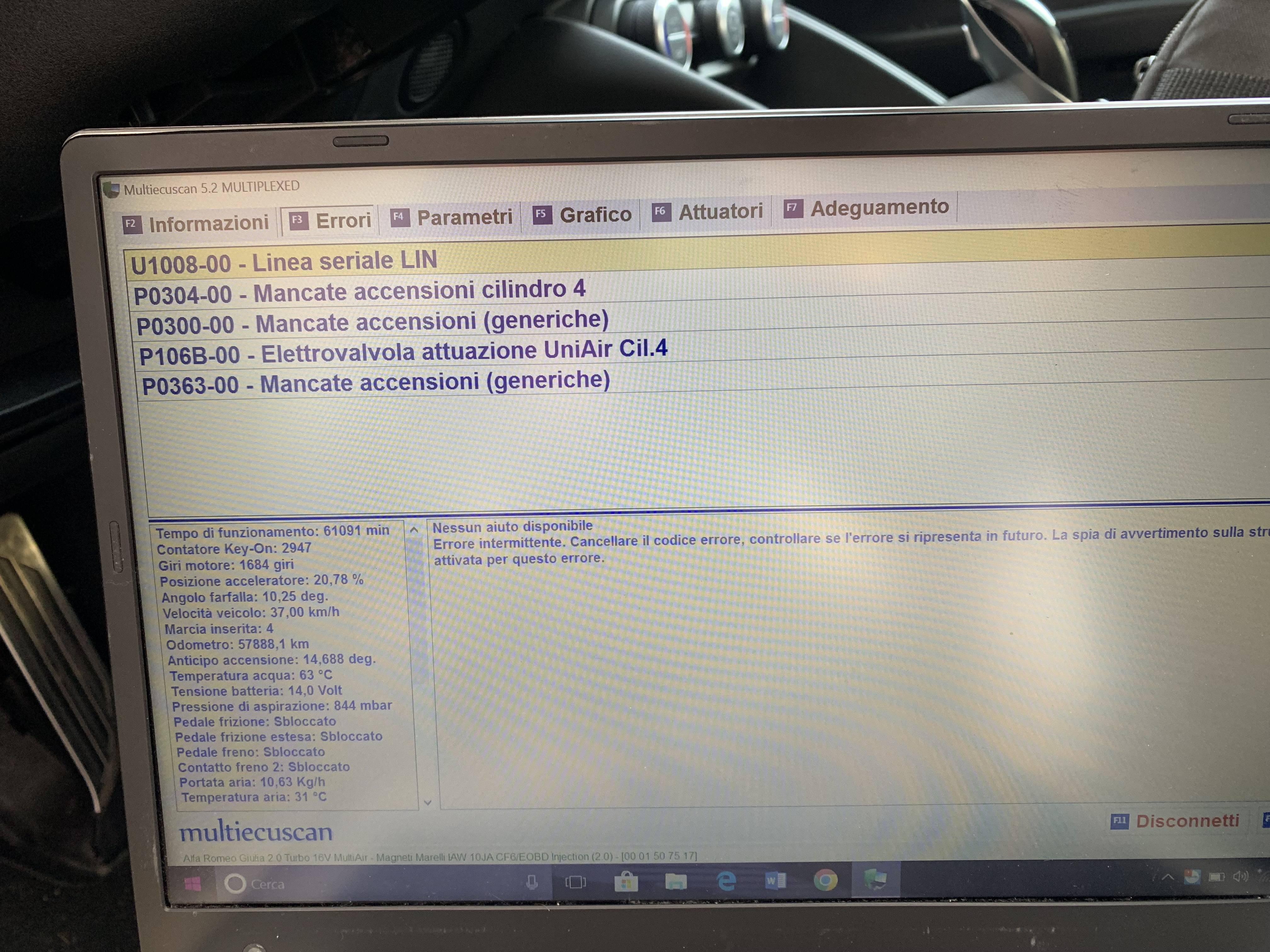

Ok, allora la mancata accensione è prima sul quarto e poi multiple.
Dice elettrovalvola attuazione uniati cilindro 4 ma non so se è una conseguenza…
Mi sa che andrò dal mio meccanico di fiducia :D

#9
Credo che il problema sia solo sul cilindro quattro
#10
Eh sì diciamo che a giudicare la situazione come è sembra di sì, ma è la prima spia gialla nella storia della mia Giulia però il traballamento a freddo l’ha già fatto. Che tu o altri sappia/sappiano, il quarto cilindro ha qualche difficoltà maggiore che possa causare magari un cattivo serraggio della candela?
