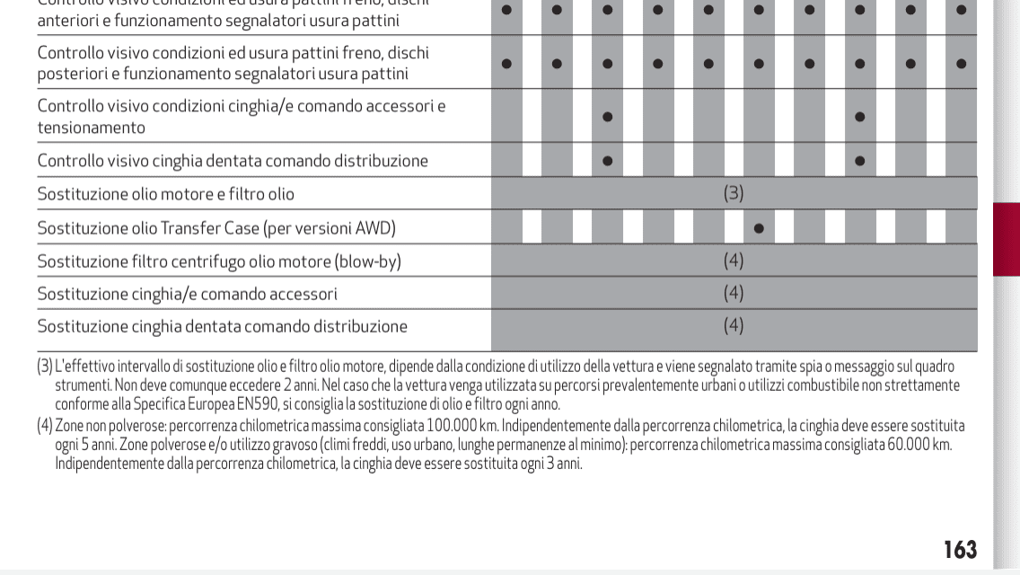

Ma 15mila dove li avete visti? Sono 20mila non 15 per il tagliando non per il cambio olio.
Io il tagliando a 20mila l'ho già fatto....ma a 27000 ancora non ho cambiato l'olio
15.000 o 1 anno sono per i benzina, 20.000 o 2 anni per i diesel (vedi punto 3)
