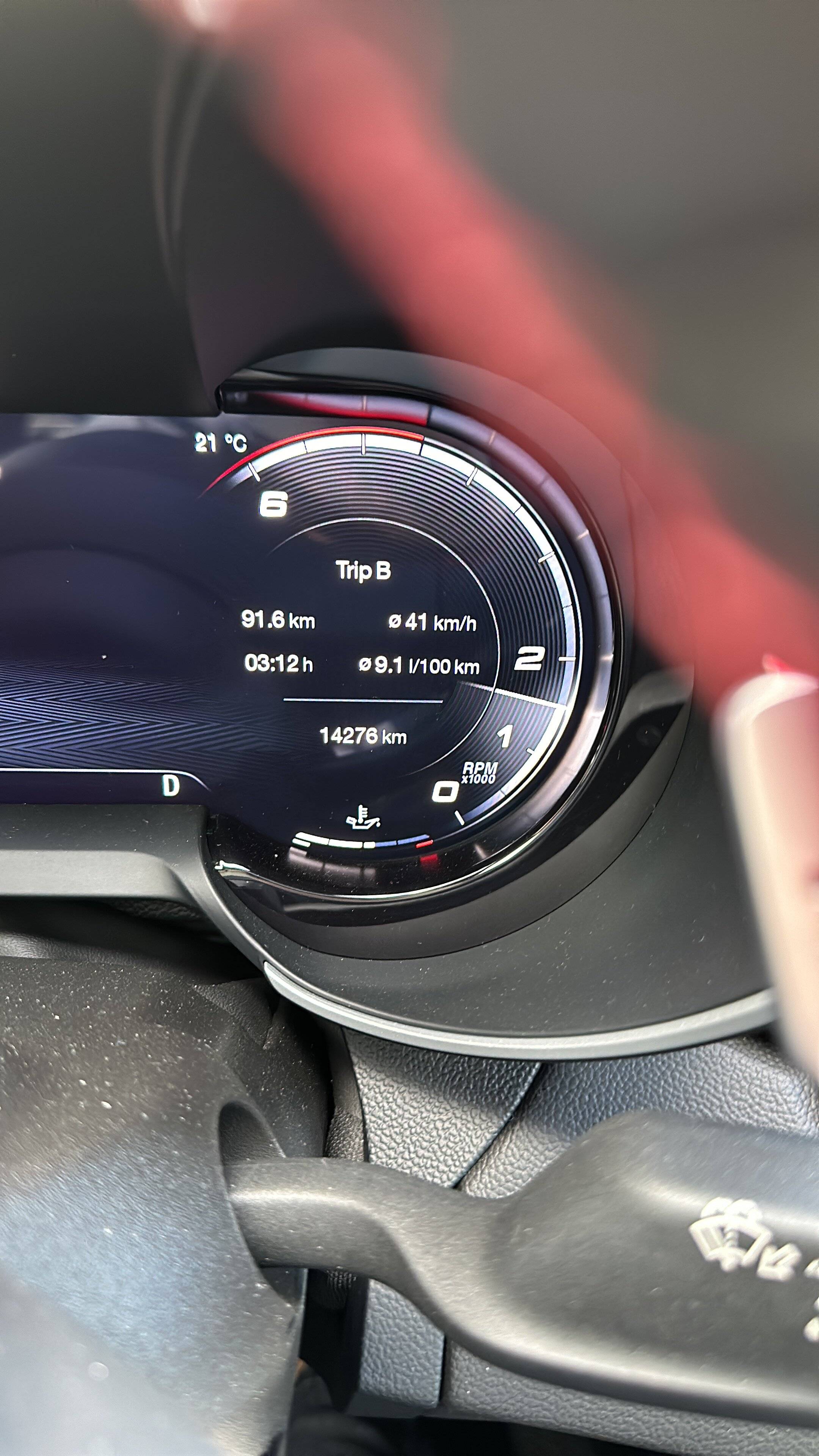

Problema risolto con la sostituzione del termostato
