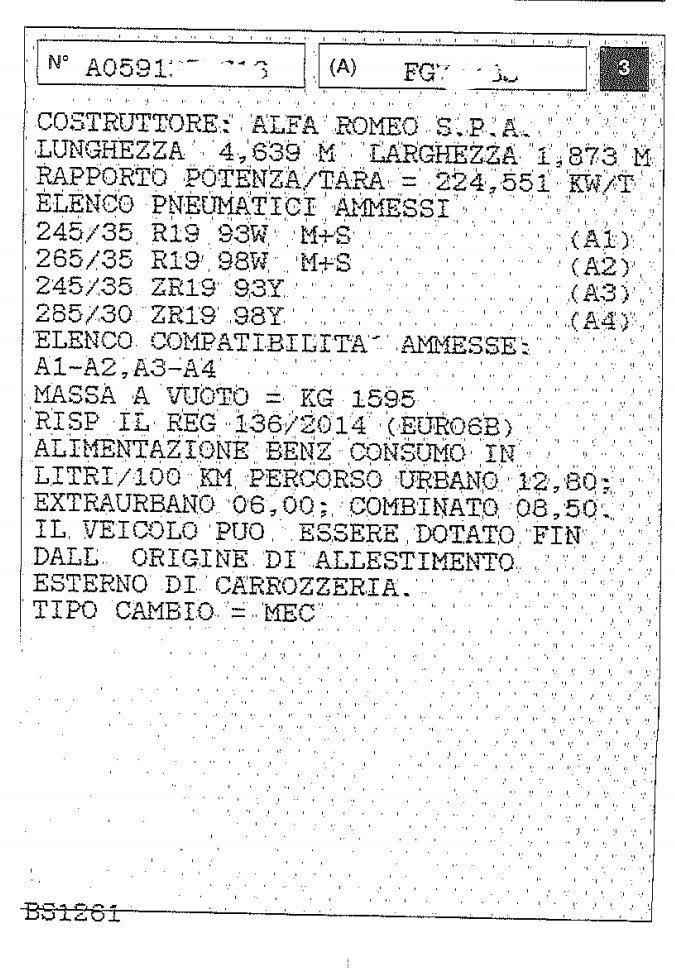

È necessario una accoppiata 245 - 265 invece che 245 - 285 ?

È obbligatorio 245-265, da libretto.

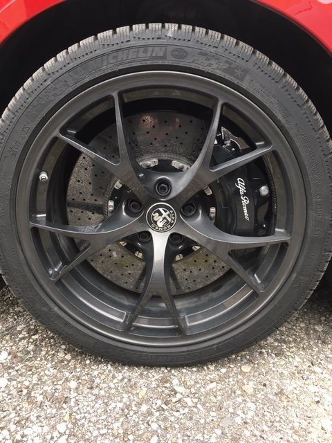

Asciutto: benino (rispetto alle PZero). Sono un po’ “gommose” e il telaio le fa lavorare molto. Non ti invogliano a strafare
Bagnato / viscido: meglio delle PZero, a patto di non esagerare. Slittano/derapano meno...(o ero io a non esagerare?)
Neve: ottime! Neve fresca, compattata, ghiacciata hai una trazione notevole considerati i cavalli (piede leeeeggero...) e sono andato in posti dove le Panda 4x4 si scuotevano come tarantolate. Probabilmente, vista la coppia mostruosa che ti fa muovere anche in salita senza toccare l’acceleratore, non hai picchi di rotazione che ti fanno perdere aderenza.
Io ho ordinato le Michelin alpin PA4...x i cerchi il capo officina mi procura tramite canali "suoi"...4 cerchi originali identici ai miei...ad un prezzo umano...in tutto spendo circa 2000 euro gomme e cerchi...altrimenti questi ultimi nel canale ufficiale di FCA costano 800 euro cadauno....pura follia....
Non esiste nessuna promozione Winter x Giulia q....una vergogna cmq....la promozione esiste x Stelvio e Giulia normale...con cerchi fino a 18"....
Queste ?
Anteriori:
Michelin Pilot Alpin PA4
245/35 R19 93W XL con bordino di protezione del cerchio (FSL)
Posteriori:
265/35 R19 98W XL con bordino di protezione del cerchio (FSL)
