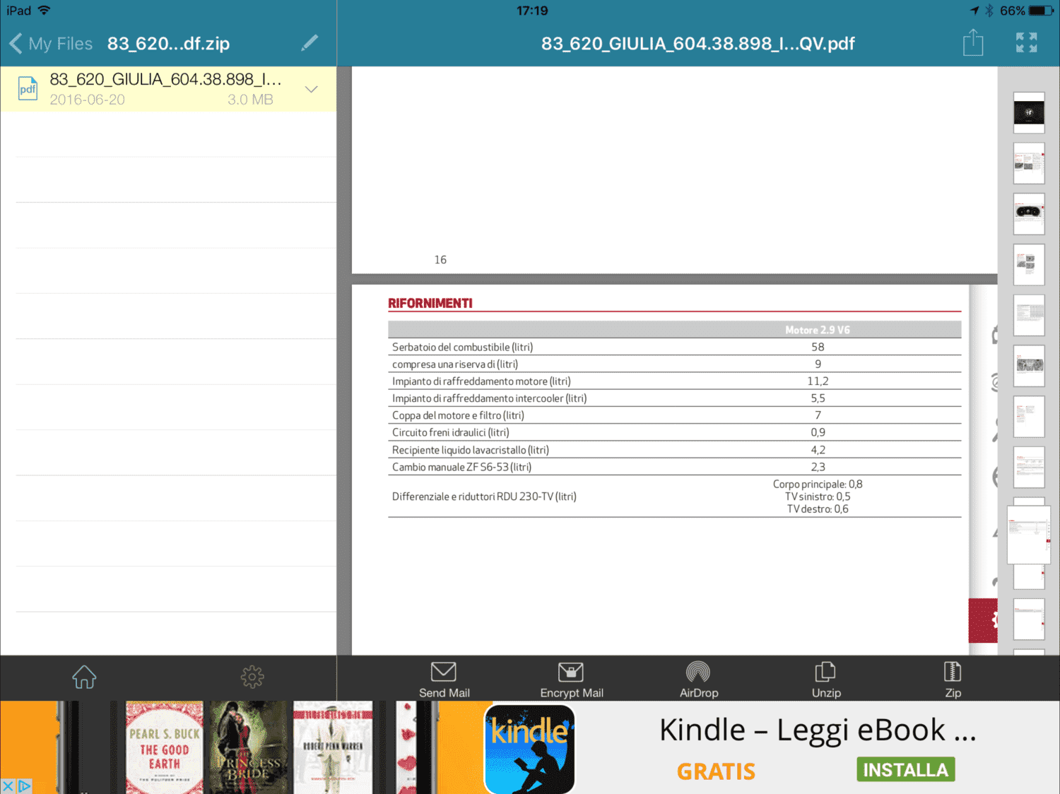

Sul libretto della QV (immagine allegata) é riportato, a pag 17, ZF S6-53...
Mi risulta sia l'unica versione a non montare, in manuale, il Getrag.

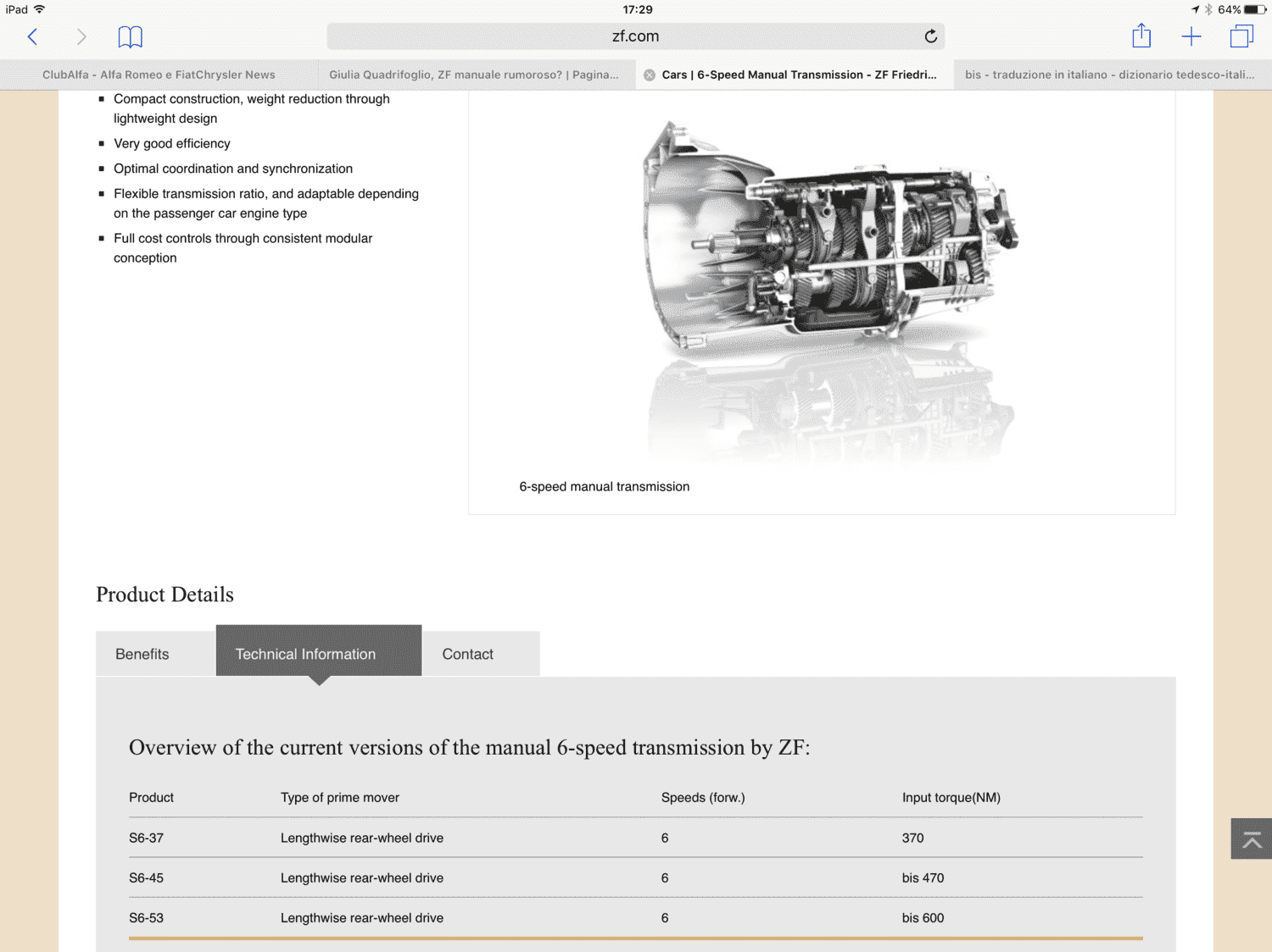

Questo ZF sopporta fino a 600 nm di coppia
Anche a questo link: I cambi e le trasmissioni dell'Alfa Romeo Giulia 2016 vengono riportati sia l'8 marce automatico ZF sia il 6 marce manuale ZF.
    76.6 KB · Visualizzazioni: 464
    75.1 KB · Visualizzazioni: 499
