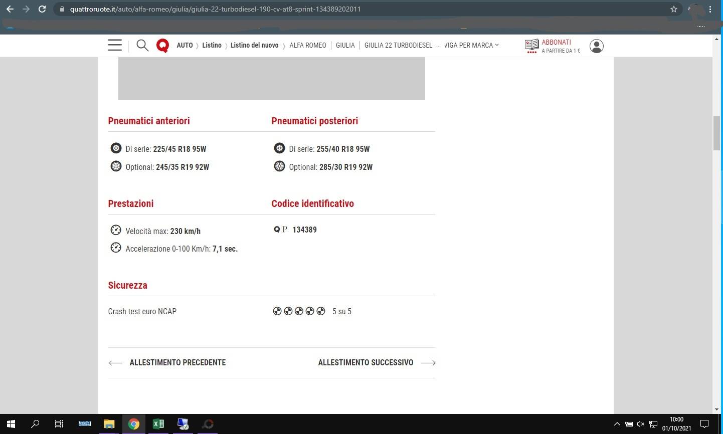

Domanda ai possessori di Giulia SPRINT.
Nel mio libretto sono riportate le seguenti misure col cerchio di 19" differenziati:
225/40 R19 89W
255/35 R19 92W
Ma ricordavo che ci doveva essere anche queste:
245/35 R19 92W
285/30 R19 92W
Sono io (ed anche Quattroruote ) che sbaglio oppure qualcuno le ha sul libretto??
La mia è una my2020 di dicembre 2020

Mah, le ultime due (tranne che per gli indici di peso e velocità) sono le stesse misure della Q...
Quattroruote le riporta come optional.

Sai, io avevo guardato qua , ti illudono i maledetti -.-

Se sono anche a libretto si possono montare.
Comunque 92 come indice di carico mi sembra un'incongruenza, inferiore a quello dell'equipaggiamento "normale"?
Online per le 285/30 non sono riuscito a trovare meno del 94 (runflat?). Magari esistono ma...
E l'indice di velocità per quella gomma di solito è Y o al massimo V per le invernali
o_O
Sarà sicuramente un errore del QuattroRuote, le prime misure con carico di 92 le ho sul libretto ( 255/35 R19 92W )
Sulla W o Y credo dipenda infatti dalle prestazioni delle auto che le montano , Michelin Pilot Alpine per esempio è 98 W
cmq W è 270 e V è 240

Infatti.
Ma le 285/30 R19 98 estive le ho trovate solo con Y (300 e oltre).
Le invernali con V

è vero, non avevo fatto caso alla stagionalità
Le 285 uscirebbero fuori dal parafango visto che le altre sono a filo
ma di passa ruota non sono uguali? sulla QV non mi pare ci sia sbombature , per me si gioca con l' ET.
Cmq il problema non si pone perchè mi sa che sul quattroruote hanno svinato , visto che sono gli unici a dare quelle misure per la Sprint.
e poi come fa notare @MPP c'è un sacco di incongruenze con carico e velocità -.-

Li avevo visti.
Non fa testo: mancano addirittura le 285/30 R19 98Y posteriori, di serie sulla Q...
