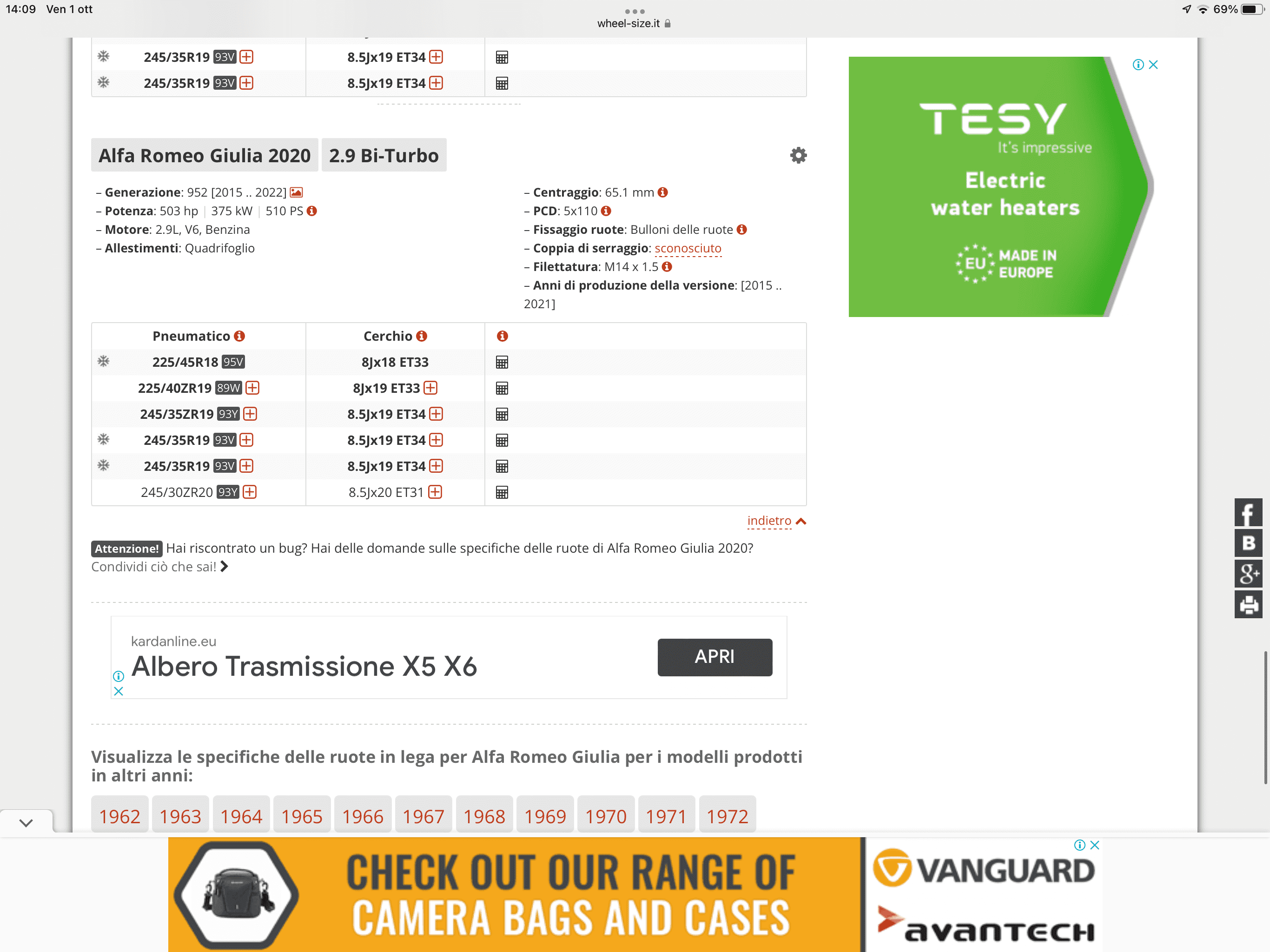

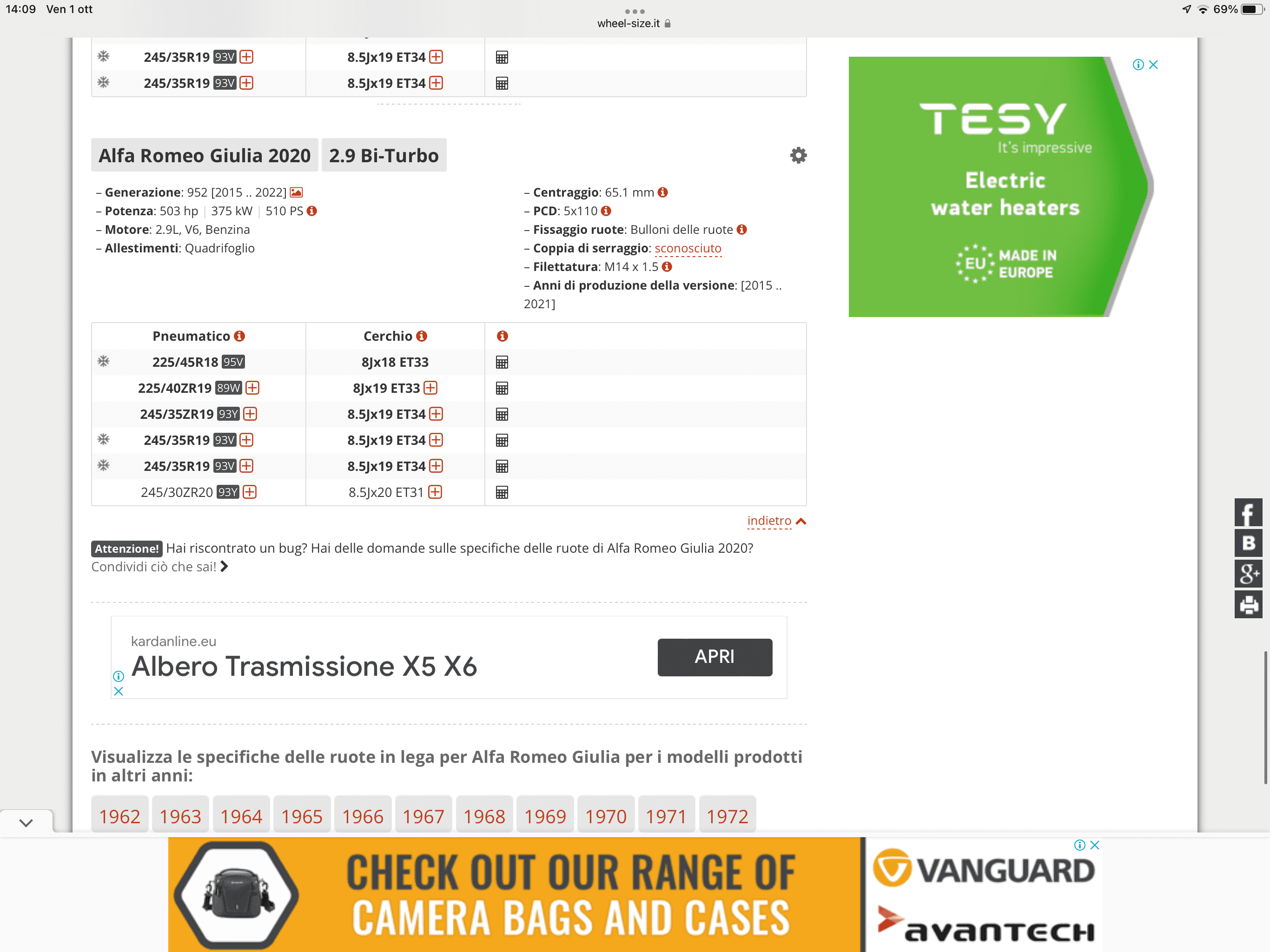

tanto per confondere un pò di più
Li avevo visti.
Non fa testo: mancano addirittura le 285/30 R19 98Y di serie sulla Q...
245/35ZR19 93Y
285/30ZR19 98Y
8.5Jx19 ET34
10Jx19 ET41
ci sono
e mi sta bene che l' ET sia quasi 1 cm
245/35ZR19 93Y
285/30ZR19 98Y
8.5Jx19 ET34
10Jx19 ET41
ci sono
Scusa ma io non li vedo...
OK, visti espandendo...
