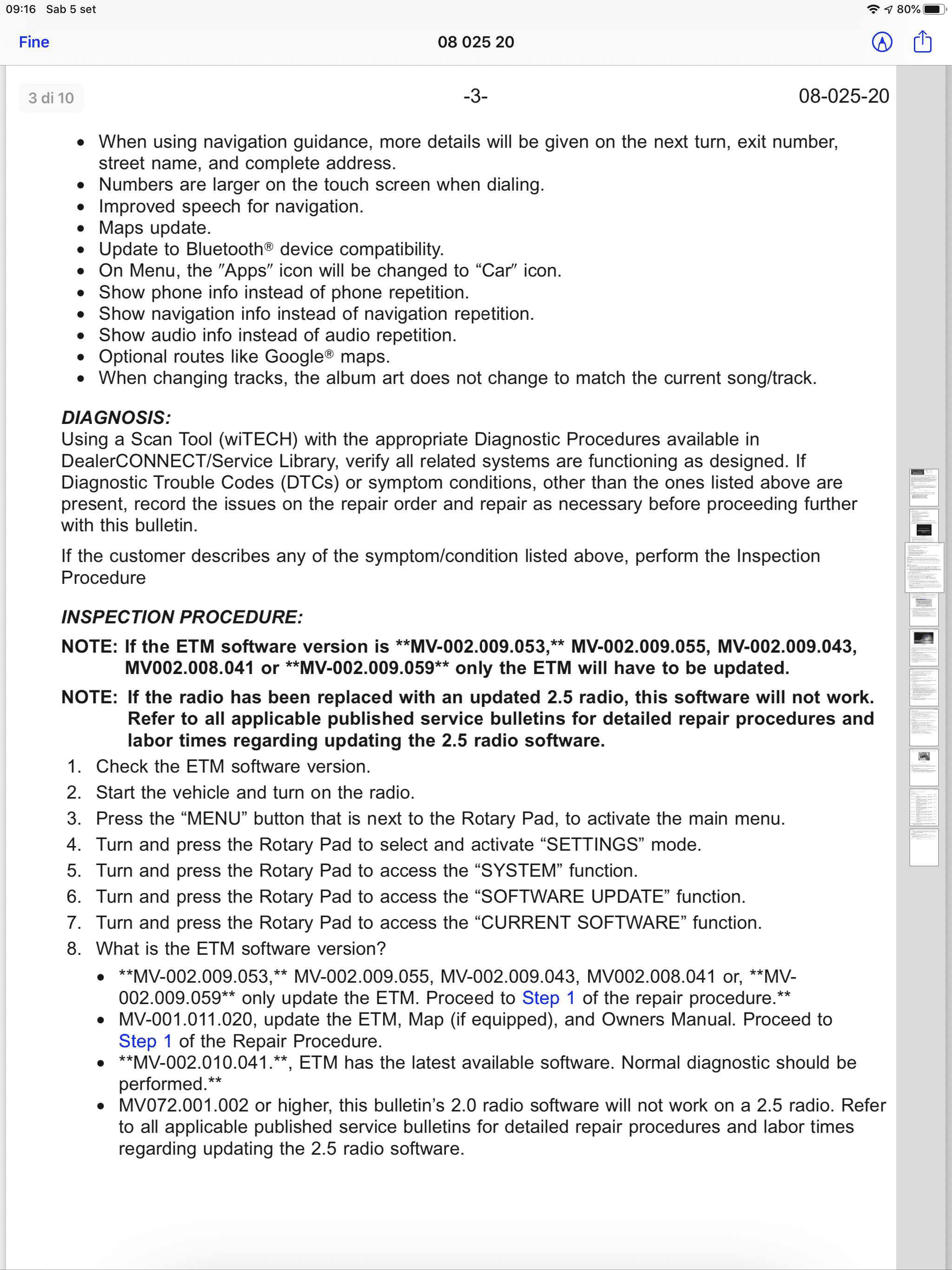

Forse basta controllare la versione software presente sulla tua auto. se ho capito bene (inglese lo mastico poco) l'aggiornamento dei moduli va fatto solo per le auto prodotte prima del 13 aprile 2018 e con versioni antecedenti alla a72.1. Se la tua ha già la A72 non dovrebbero esserci problemi.
Ho guardato quando ho aggiornato le mappe. Se ricordo bene la mia versione è mv072.001.002

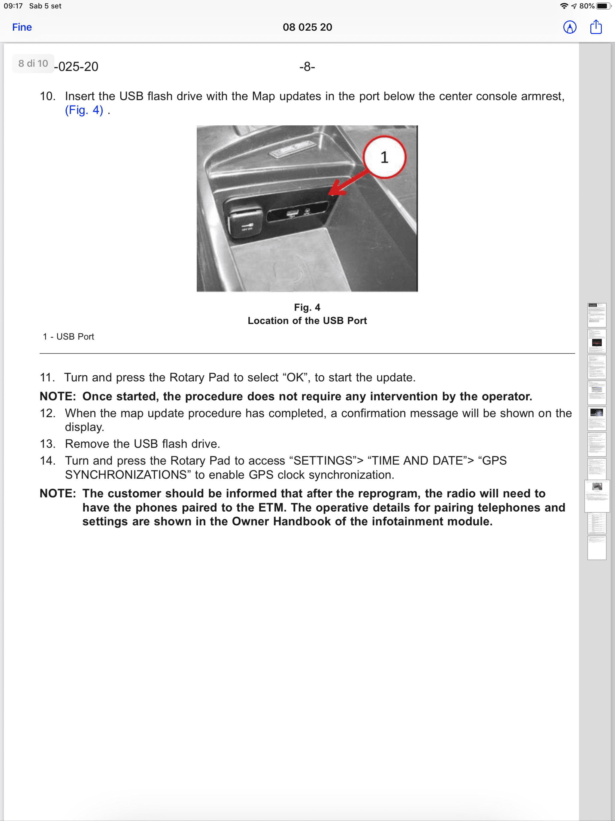

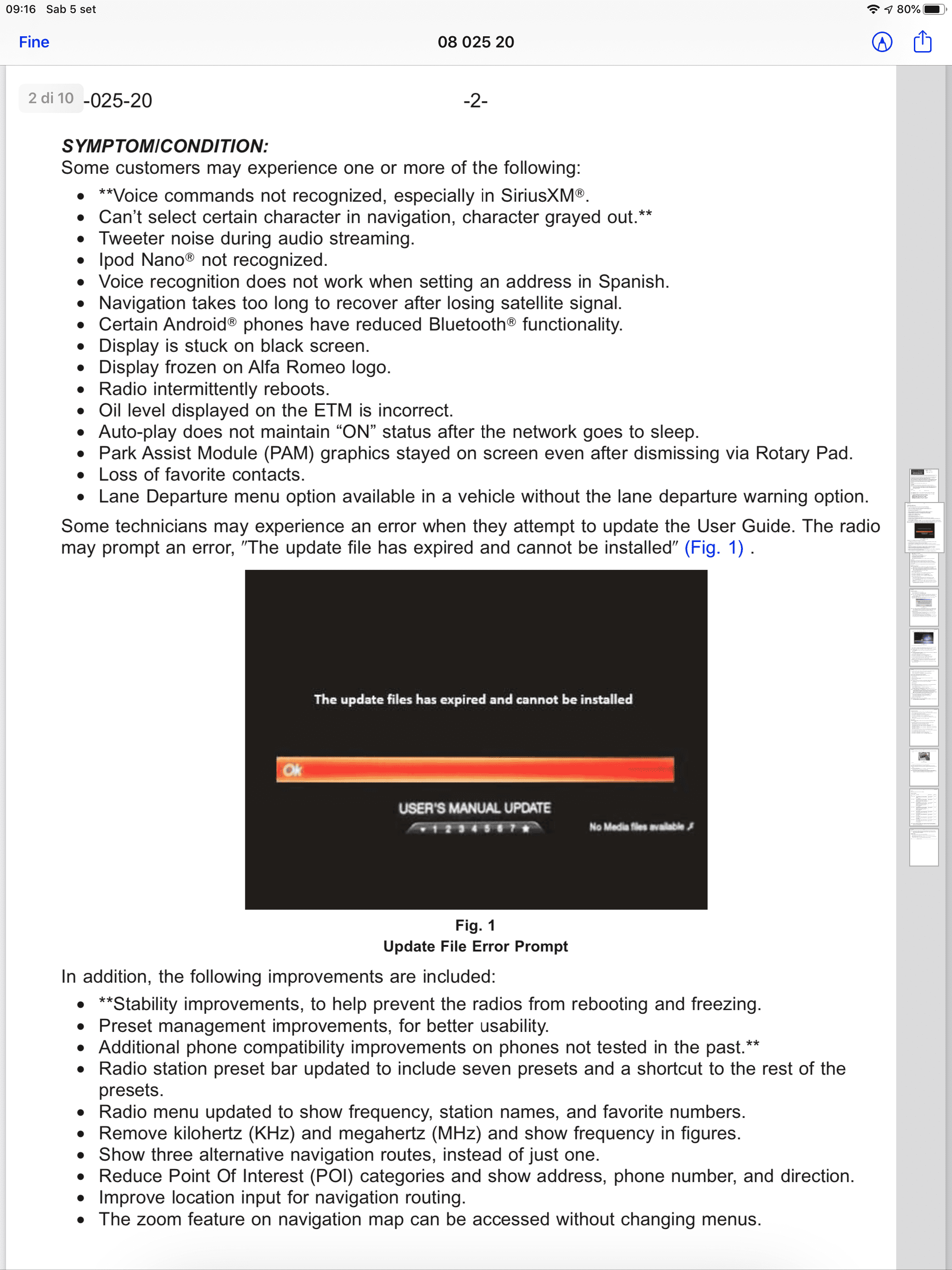

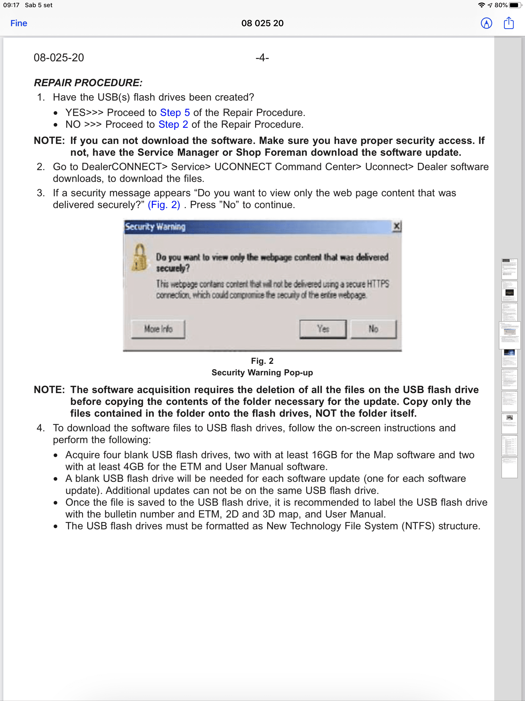

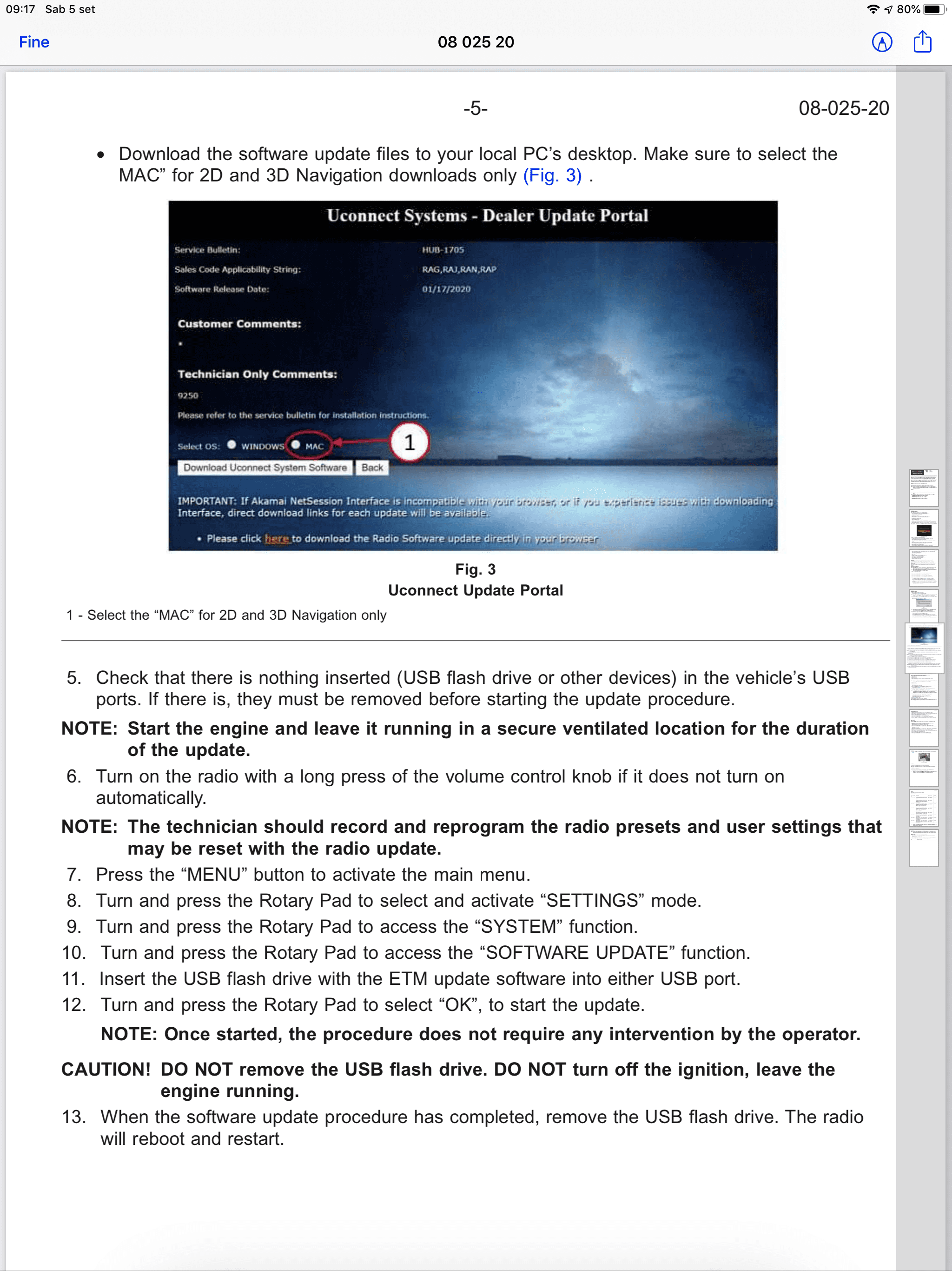

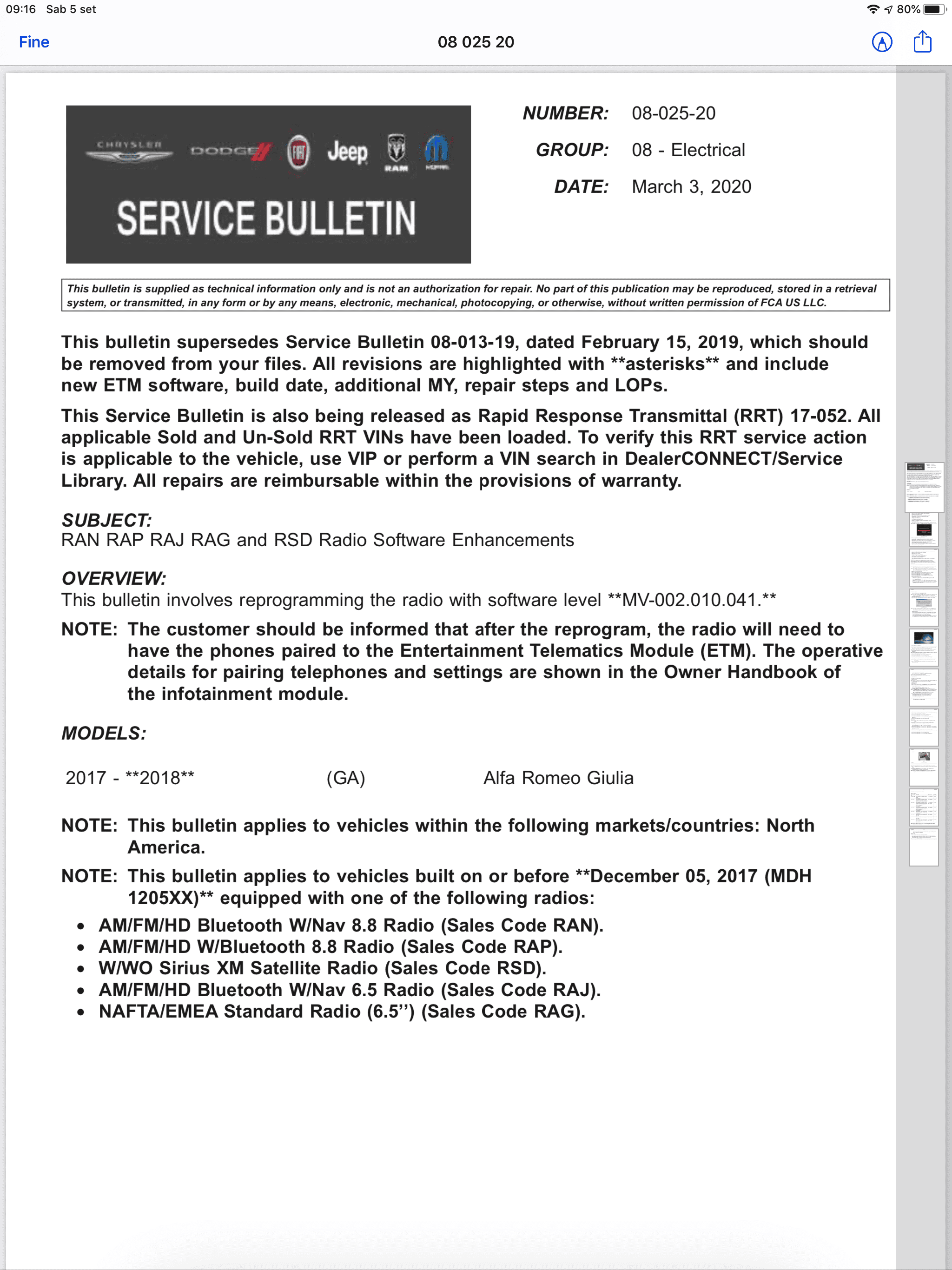

Ho aggiornato con successo il mio sistema con HW vecchio dalla versione 002.009.055 alla versione 002.010.041. Ho notato alcuni cambiamenti, il segnale del superamento linea è ora un BIP che mi pare provenga dall'altoparlante sotto al volante e non più come prima che era una vibrazione dagli altoparlanti del sistema audio. Inoltre mi pare che prima, quando vibrava, differenziava il suono fra SX e DX, ora non mi pare sia lo stesso BIP non direzionale. Sicuramente lo preferisco il suono aggiornato, l'unico problema è che vorrei abbassare il volume dell'avviso ma nel menù non è possibile (o almeno non ho trovato la voce giusta). La seconda cosa è che con i comadi vocali, quando dico di chiamare un numero, dopo che ripete il nome mi chiede conferma se comporre il numero. Prima chiamava direttamente e non mi sembrava una cosa corretta soprattutto se non interpretava bene il nome.

Aggiungo a quello che hai descritto che in navigazione, adesso, mi presenta le scelte tra quanto ha "capito" dai comandi vocali invece che incaponirsi su una destinazione sbagliata quando non capisce e obbligarti ad annullare e rifare tutta la procedura (ovviamente con la 1051 i comandi vocali per l'Italia non funzionavano ma funzionano con la 1052)
In più, se inserisci a mano la destinazione, non ti presenta più tutto l'alfabeto ma solo le iniziali di città e poi di vie esistenti in quel paese/città (questo anche con la 1051).
La videata della telecamera di retromarcia è più grande e funziona di nuovo Siri (comandandolo dall'iPhone) attraverso il microfono e le casse dell'auto [la scomparsa di Siri con la campagna di richiamo 6117 era stata dapprima negata dal Servizio Clienti, poi confermata come "scelta"...Di fatto escludeva di interagire con l'iPhone e di usarlo per supplire alla mancanza e impossibilità di aggiornamento dei vecchi sistemi a CarPlay.
Adesso è rientrata dalla finestra...confusione totale...]
Ho letto che premendo il rotellone tolga la videata dei sensori di parcheggio lasciando il bip ma non ho provato.

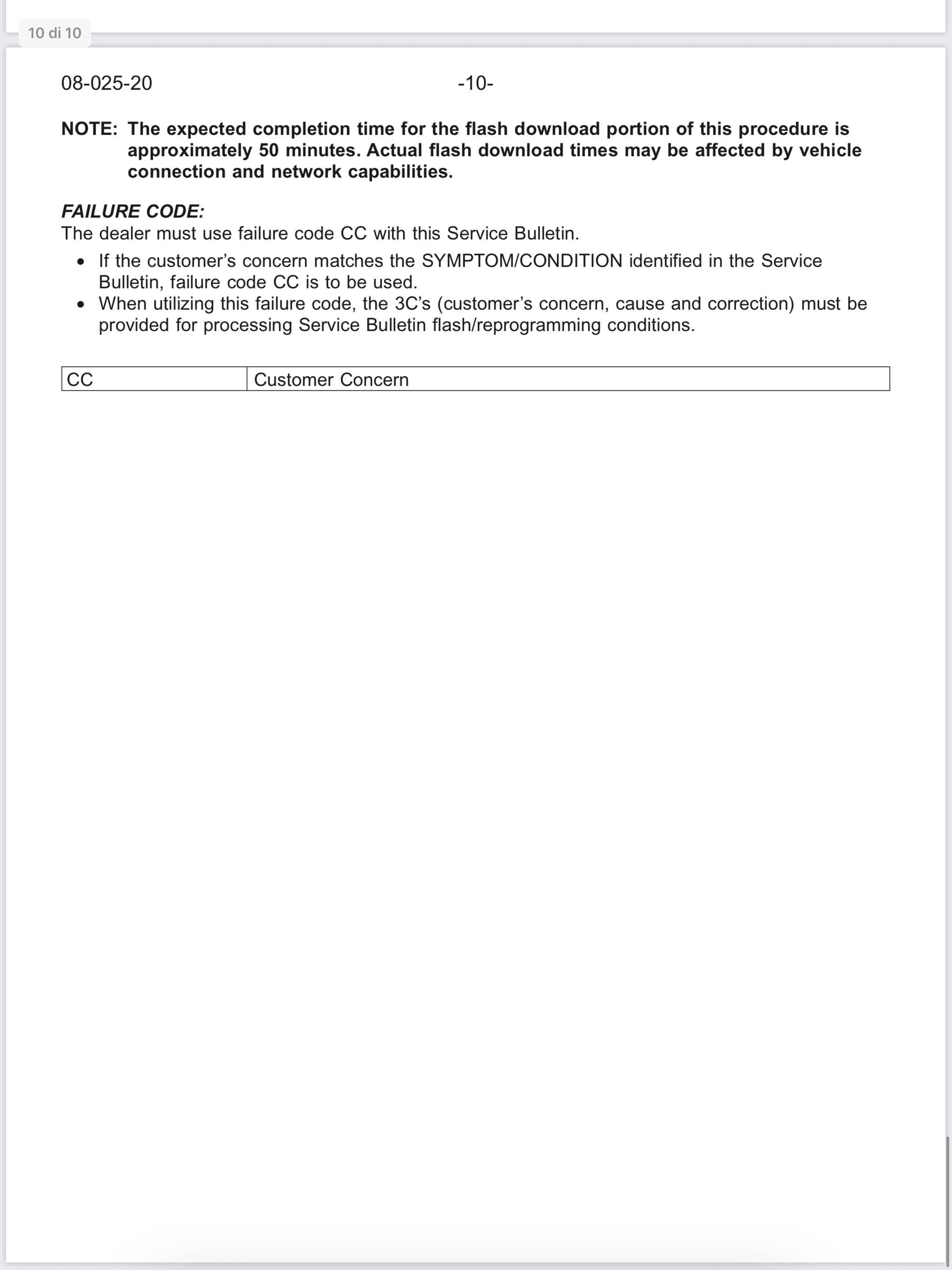

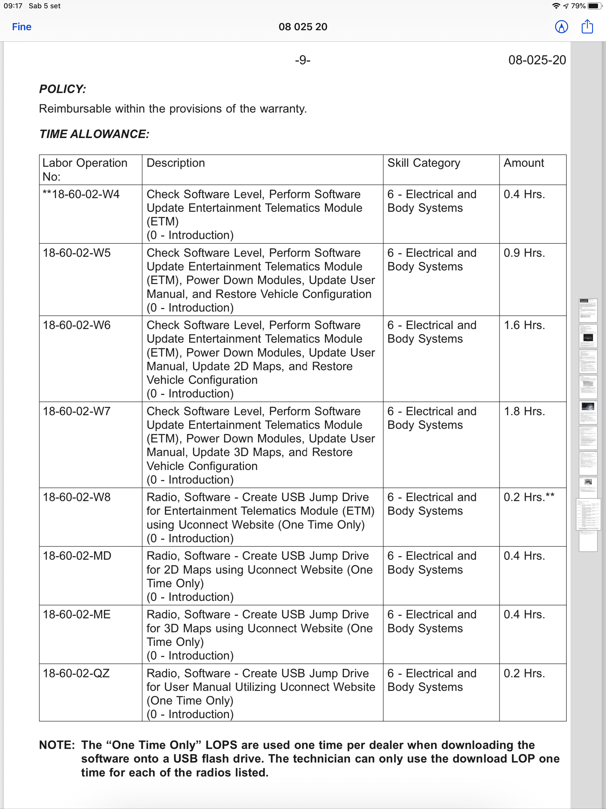

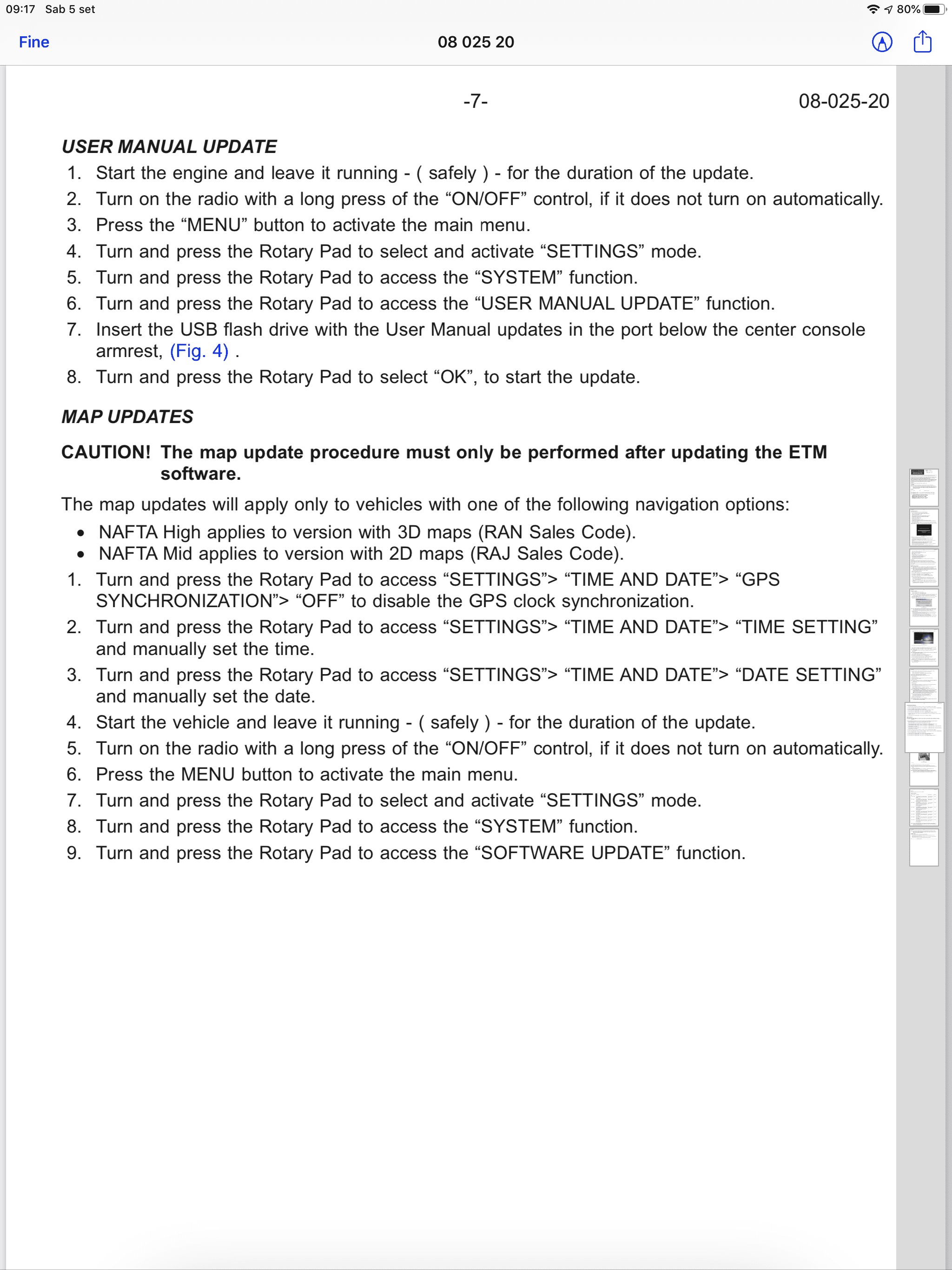

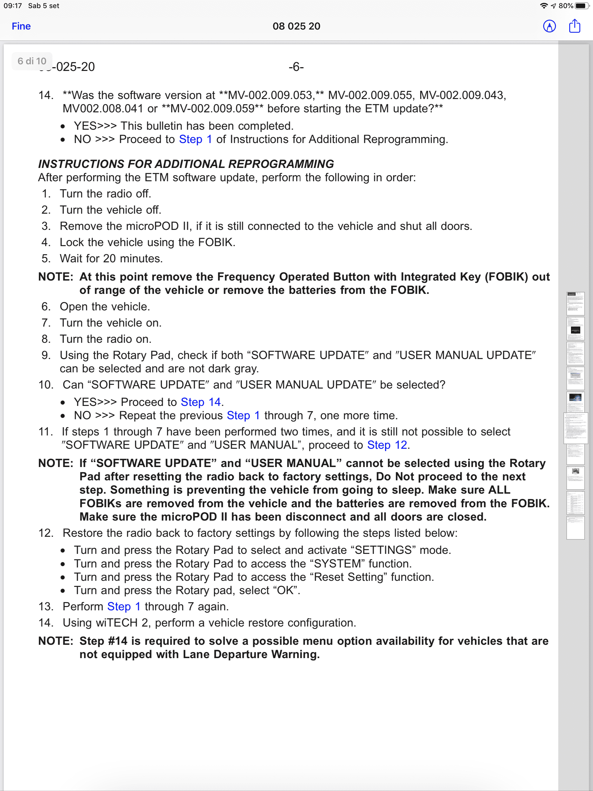

NON mi ha generato errori (verificato via OBD2 e OBD Fusion) e non ho dovuto riallineare nulla.
Credo che fosse destinato solo al mercato North America (NAFTA) ma esista anche in EU per installazione presso le officine.
Allego changelog e istruzioni.

Ciao!che tu sappia si può saltare dalla versione 002.009.043 direttamente alla 002.010.041? gli aggiornamenti coprono anche quelli passati? ho una giulia super del 2017
