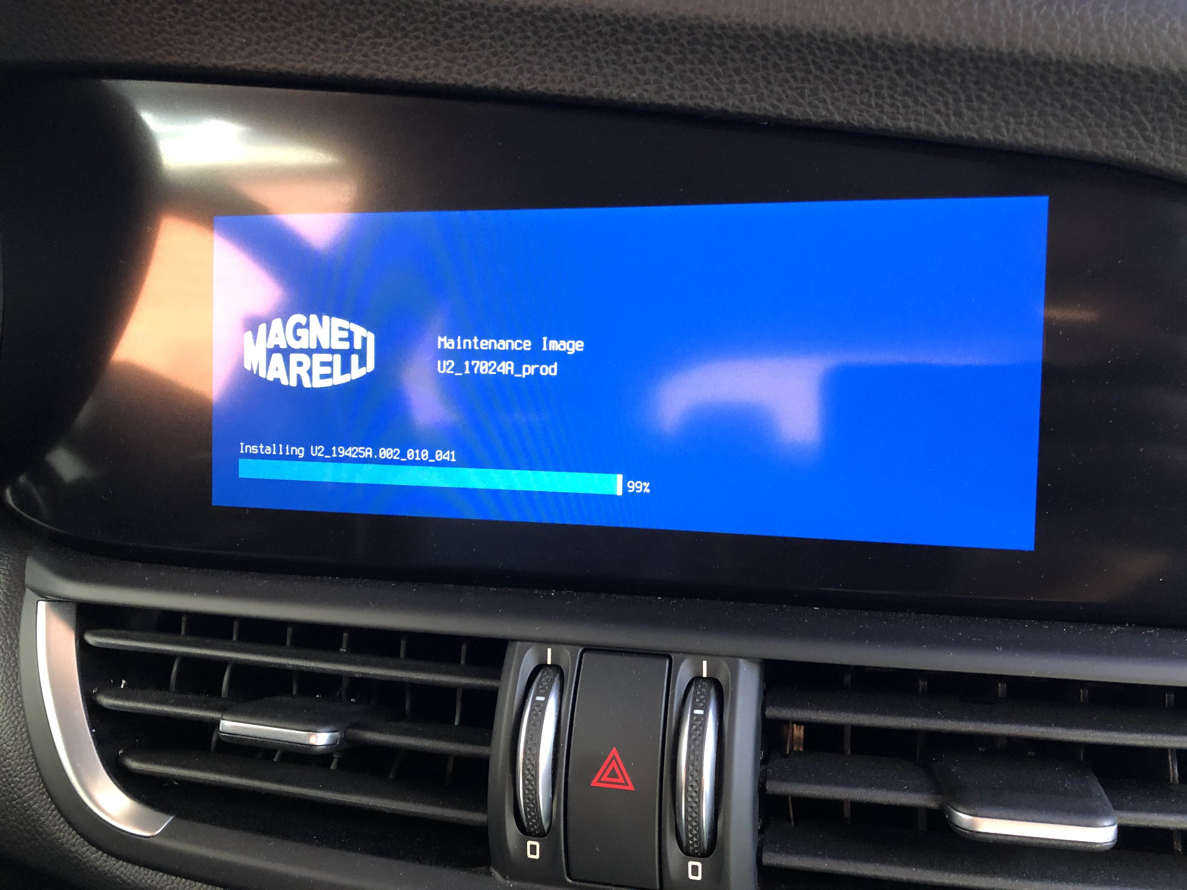

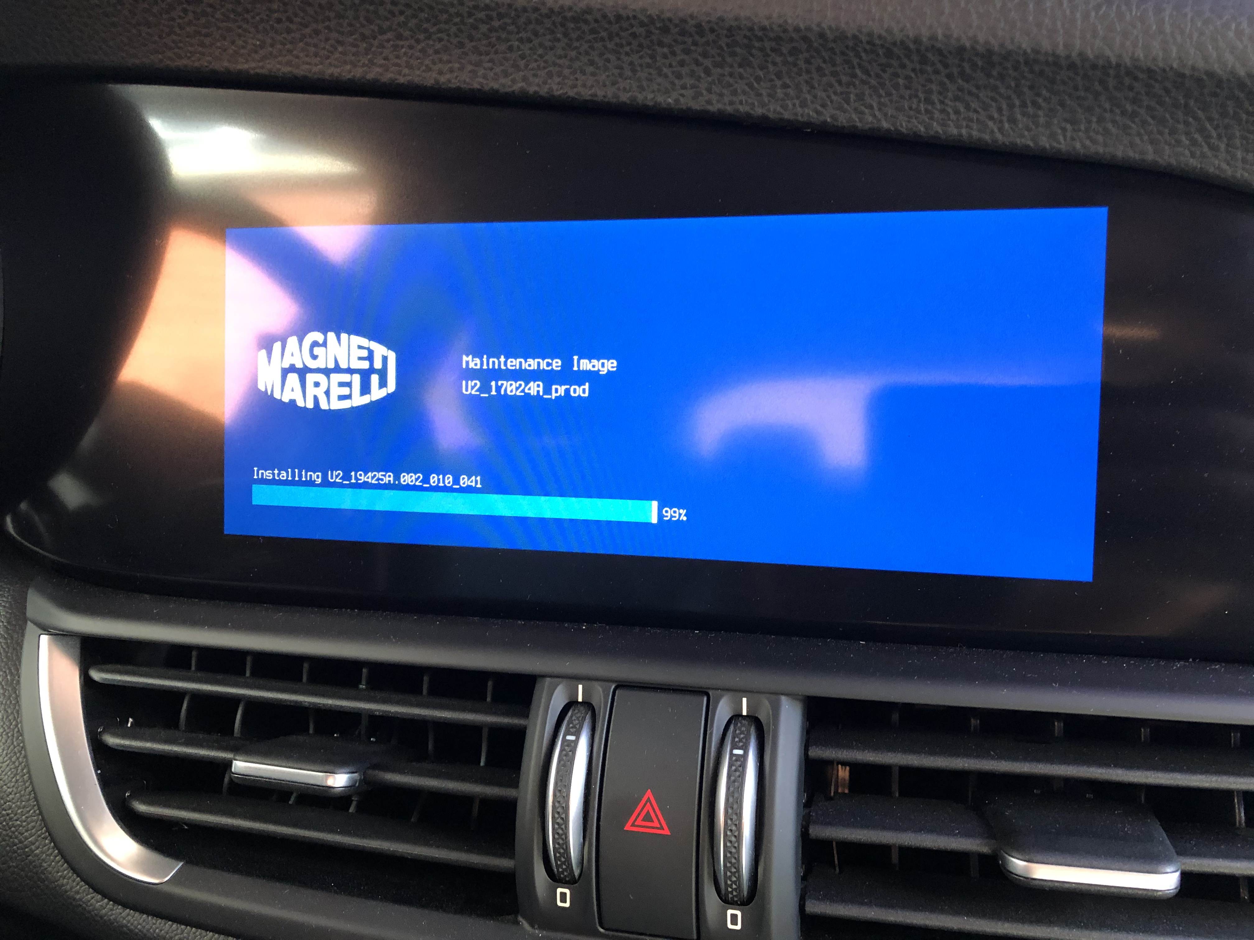

Tu attualmente hai installato quella con due files?Ottimo, oggi provo subito.
Idem io.Avevo quella con i 2 files ed il "problema" che conosciamo.
Ora ho messo quella con i 3 files nel link.
Idem io.
Non ricordo la procedura. Sono andato sul tuo link e mi ha scaricato un unico file zippato. Ora lo carico su chiavetta usb senza estrapolare i files e lo connetto direttamente all'auto. Giusto?
Perfetto. Grazie. Scaricato il file zip dal tuo link ed estratto successivamente i 3 files che ho caricato sulla chiavetta.No
Nella chiavetta ci devono essere SOLO i 3 files.
Ottimo. Facci sapere se si è risolto il "problemino"Visualizza allegato 211622 Tra l’altro installato senza problemi
