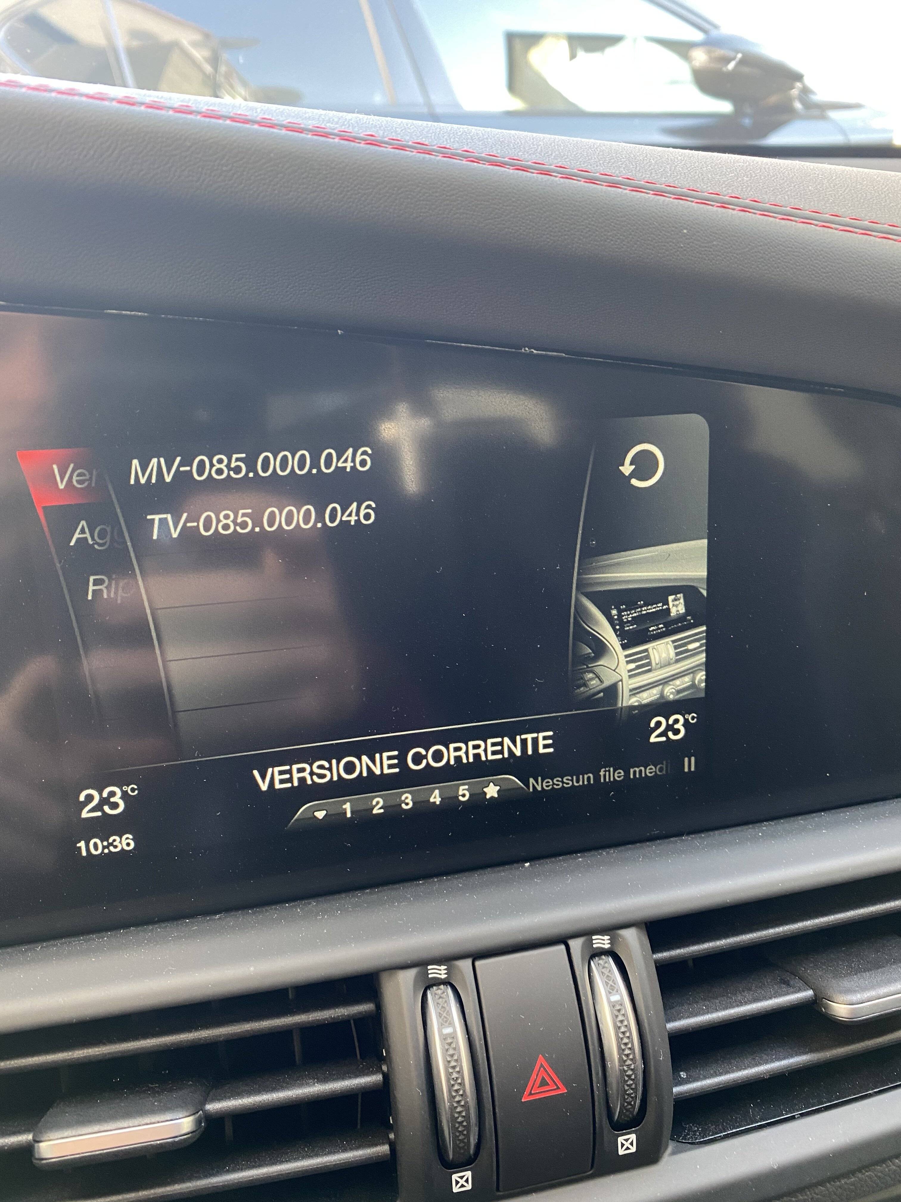

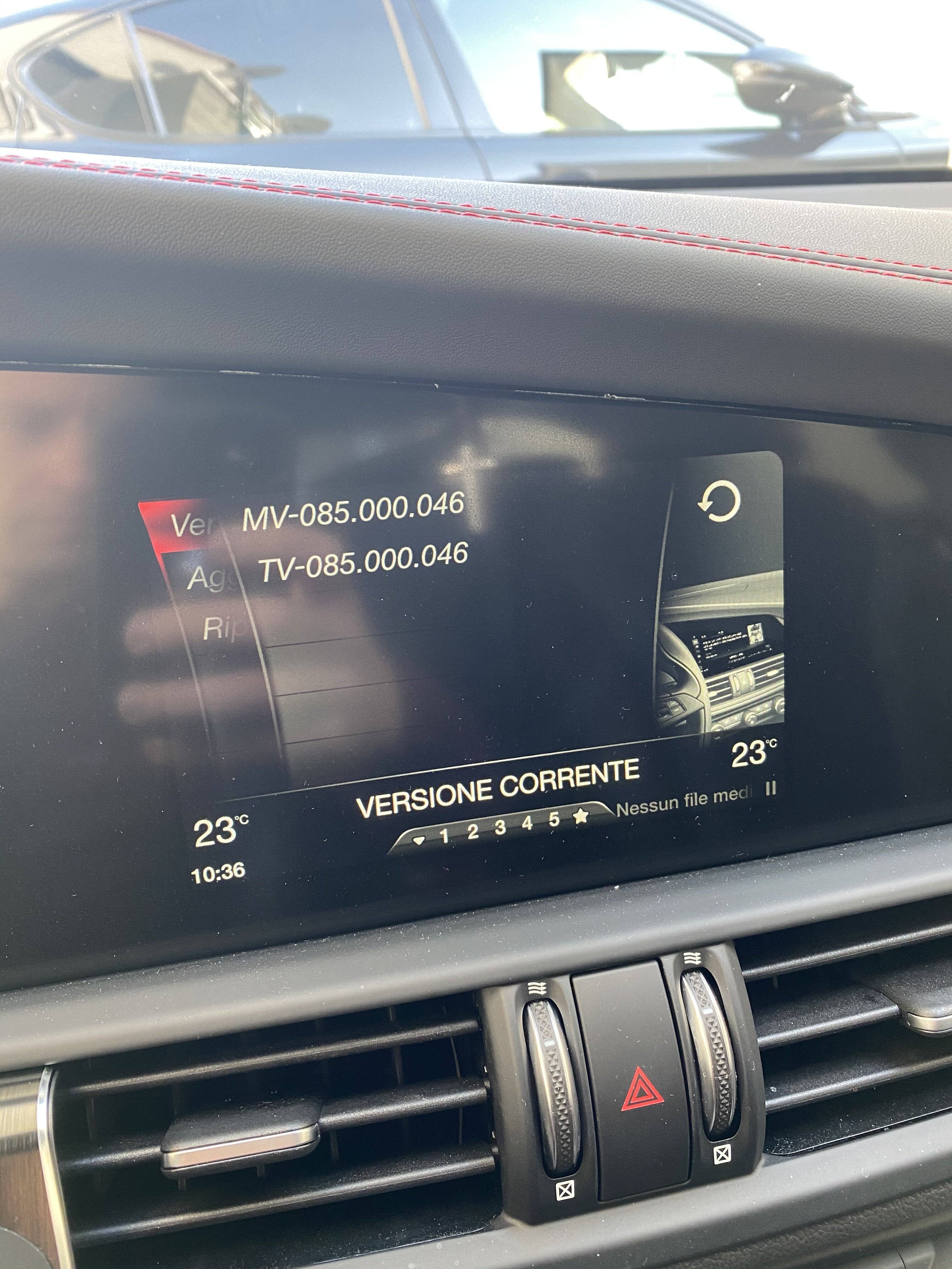

Ragazzi questi e il mio software attuale allego foto,sapete se c’è qualche aggiornamento più recente?
PS.la mia e con il display da 6,5(almeno credo) ma sono sicuro che non è quello grande

Non sapevo che sulla Giulia Quadrifoglio il display da 8.8 non fosse di serie.
Comunque c'è un aggiornamento da fare, l'ultima versione è la 090
